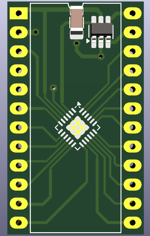

    Вот и мой вариант на attiny417 в корпусе WDIP-24 Платы едут. Кстати, тоже с выходом для стробоскопа.
    Всего 72 строчки кода
