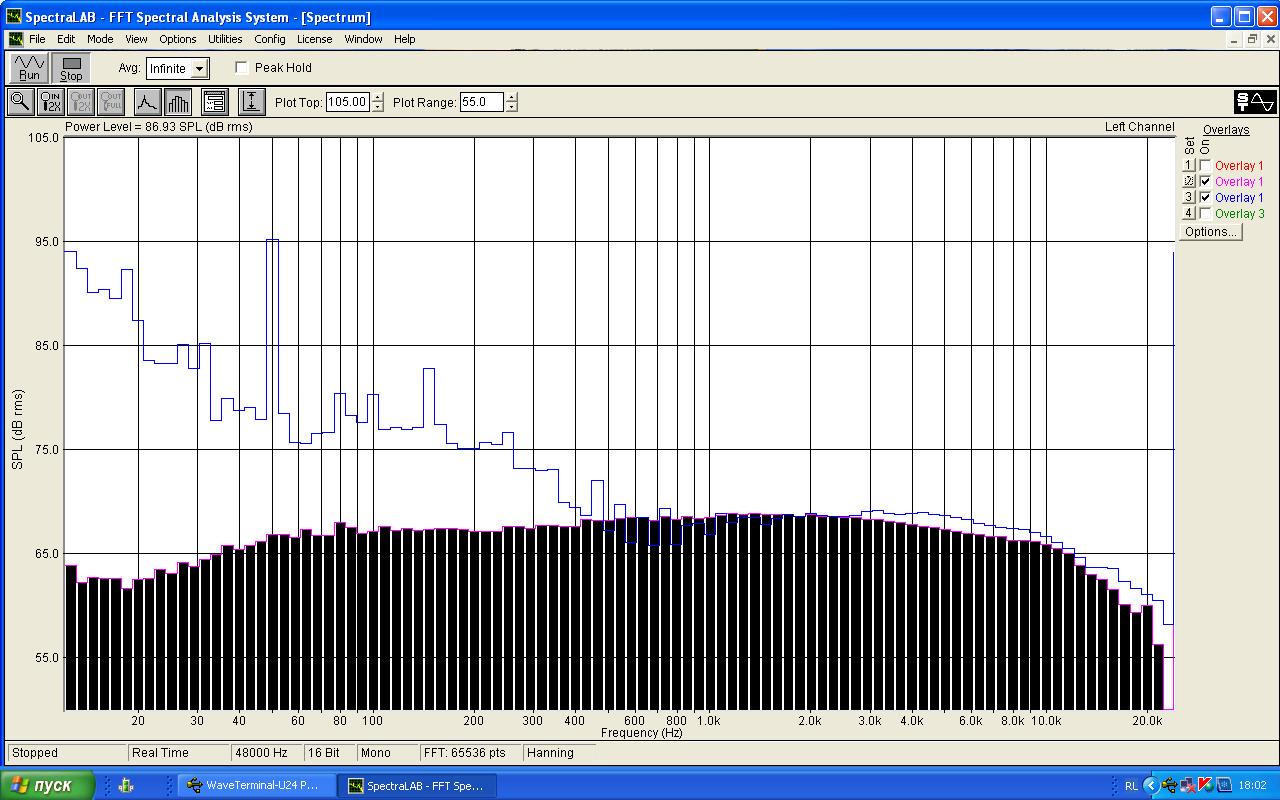

    Ачх можно достаточно быстро оценить по контрольным точкам, для чего я при замерах стараюсь совместить линию ачх так, чтобы она попала в перекрёсток на 1000Гц, тогда смотрим, что творится на точках + и - 10 дб(это частоты 160 герц и 6300гц, а также на 2120 должен быть завал минус 3 дб)Это для быстрой прикидки. Ешё смотрим, на какой частоте находится максимум ачх. Он или на 30 герцах или вместо максимума-полка до самых низких частот. В данном случае максимум явно ниже тридцатки.
    Поэтому , когда Джони стал требовать какихто дополнительных условий, стало ясно, что особого опыта- нет. Ну и ладно.
    АЧХ корректора- и в самом деле, не икона, на которую молиться, а скорее ворота, попал-не попал. Всё равно куда важнее сквозная ачх, вместе с головой. А её увидеть не так просто без измерительной пластинки. Хотя -можно, если использовать шум немой канавки. Это идея профессора Гурского, и она работает.
    Синим-спектр шума немой канавки диска QR2011, а чёрным -спектр широкополосного розового шума с этого же диска, уравненного по амплитуде.
    Можно сказать, что очень похоже, от кила до 20 кил.
    Где посмотреть про метод?
    Завсегдатай Аватар для Бока
    07.07.2009
    6,495
    По умолчанию Re: ответ по теме ВИНИЛ-КОРРЕКТОР MM головки с >KZ>
    Идея Гурского, сравнилка- моя. Правда, Александр предложил снять спектры разных дисков, разных фирм, разной степени износа, но у меня как всегда на эти опыты времени и сил не хватает.

    Дядя Антон, этот спектр немой канавки с диска Брюля, само собой,-мало пиленного за ненадобностью, а для науки- можно снять разные дорожки, кстати-увидим где максимум шума торчит на пиленных и левых дисках.
    Сложность замера такой штуки в том, что при возврате на дорожку на кольцевой канаве происходит щелчок и вся линия ачх летит кверх тормашками. И потому возможен этот финт лишь на спиральной канаве.
    И скорее всего, может быть именно так, как ты пишешь: будем изучать шум компандера, записанный в канавке.
