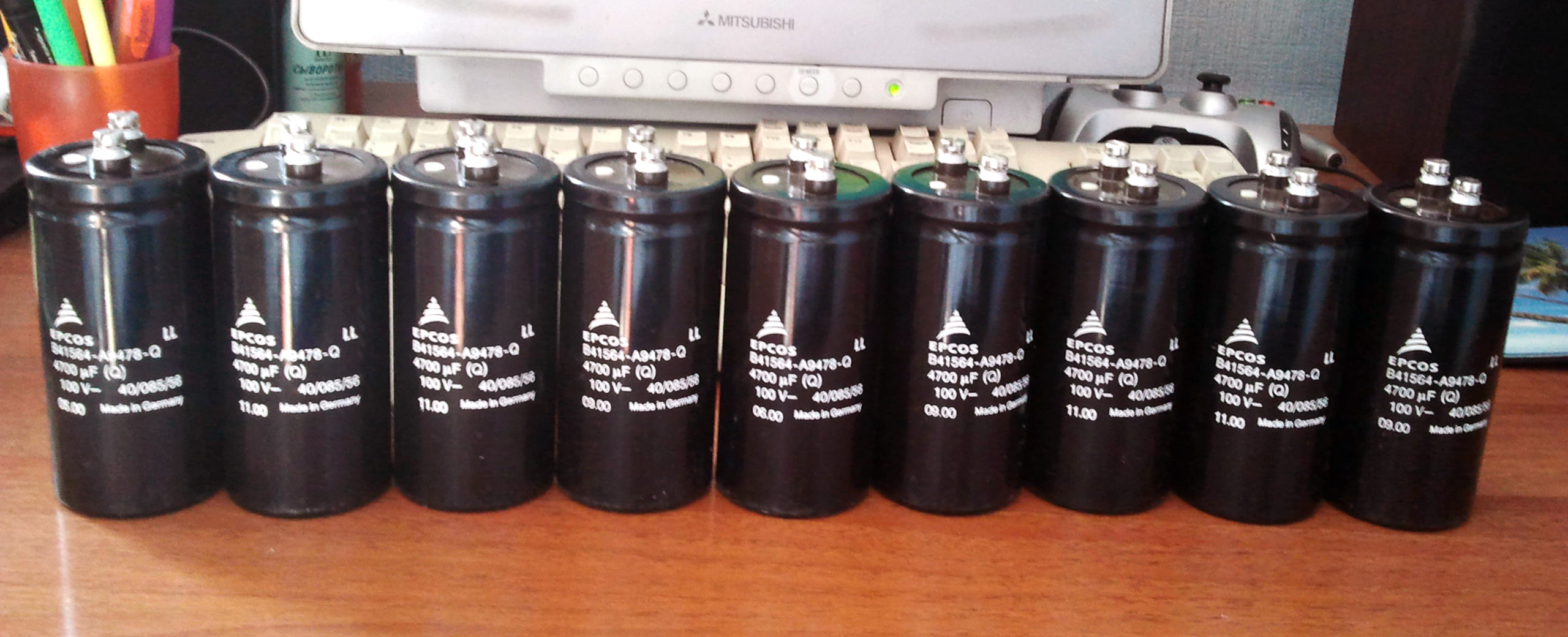

    Кто может помочь определить год выпуска этих красавцев ? На верху еще есть цифры 37, 40, 45, может это недели какие

    По идее, слева от надписи made in germany есть цифры. неделя и год производства.
  15. #3975
    18.05.2006
    1,839
    По умолчанию Re: Конденсаторы
    Одна особенность, 09.00 следует ли это понимать, что год 2000-ный ?
    Ага. У меня на таких сименсах было написано хх.91, что как раз совпадало с годов выпуска аппарата, из которого они были вынуты.

    Ок, спасибо, практически новье значит и достались с дисконтом в 300 % Надо в каком-нибудь усилителе в питание поставить

    Эпкосы в питание усилка совсем не идут, и это уже обсуждали.

    Почему это, ESL и ESR по даташиту у них адекватные, вполне.

    Пробовал ставить в питание постфильтра и предусилителя ставить осконы svp, точно не помню, от них появлялось легкое подСыкивание, хотя с еср у них всё нормально. Фишка аудио эл.литов, скорее всего в том, что еср в звуковом диапазоне не имеет ни каких резонансов и прочего, а определяется реактивным сопротивлением. Грубо говоря у них линейная ачх. А у низкоимпедансных кондёров имеются горбики в звуковом или ультразвуковом диапазоне, в результате и появляются сибилянты. Я так думаю .
