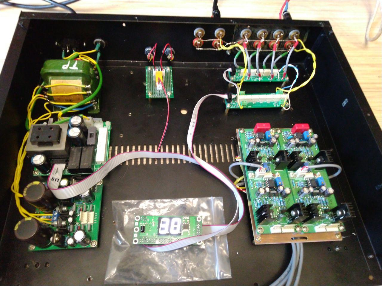

    Отпишусь тут, покупал у уважаемого antecom полный набор с контроллером, блоком питания, селектором входов и регулятором громкости. Сначала у меня возникли трудности с подключением, но разобравшись, все заработало, как надо. Использую с предом Натали от waso, все работает идеально. Аттенюатор громкости поставил на входе. Никаких помех, как пугали некоторые, нет. Опторазвязки я не делал. А так же при помощи дополнительного реле пультом и энкодером включаются-выключаются оконечный усилитель и медиаплеер, что очень удобно, не нужно каждый раз тыкать в каждый из компонентов системы, чтобы включить или выключить их. Очень радует работа пульта ДУ. Отличная чувствительность, не нужно целиться в фотоприемник. Срабатывает всегда четко.
    Единственное пока не понял, как прицепить кнопку, чтобы управлять переключением двух выходов. Пока использую только один.
    Вот, что получилось, пока в таком виде, с временной передней панелью. Переднюю панель пока разрабатываю.
    Чуть выше я спрашивал и уже реализовал. Имеется три варианта:
    1. Использовать доп реле на слт7, из минусов, нужно бистабильное реле на 5В и управление только кнопкой на ПП
    2 и 3. Использовать выходы ON2, или ON3, реле обычные на 12В и можно привязать как к кнопке на ПП, так и/или к кнопке на пульте (мой вариант), из минусов, нет индикации выбранного выхода, надо свое колхозить.
    Не совсем верно.
    Доп. реле (К8), подключаемое к XS3 Att7, и реле коммутаци выходов SLT6 (K6) срабатывают одновременно. При управлении от контроллера эти реле переключаются либо кнопкой "Output" пульта ДУ, либо одноименной кнопкой с передней панели.
    Кнопка "Output" пульта по умолчанию не привязана, нужно привязать самостоятельно любую свободную кнопку.
    Кнопка "Output" передней панели подключается параллельно кнопке Power через резистор 2.2кОм. Схема подключения есть в мануале на контроллер на странице 25. В новой версии контроллера (на ATmega168PB) кнопка "Output" передней панели подключается параллельно кнопке Mute (также через резистор 2.2кОм). При переключении выхода на индикаторе на 3 секунды загорается "o1" - первый выход, или "o2" - второй выход.

    Максим, спасибо за уточнение, сколько читаю ветку, все время что-то новое узнаю Жаль, что нет у меня лишнего бистабильного, докуплю, переделаю коммутатор АС на слт7, с индикацией всеж лучше.
    Вот такой я думаю подойдет:
    https://www.chipdip.ru/product/hfd4-5l-im43ts

    Точно, на стр.25 есть такое подключение. Спасибо.

    имхо, надо фотоприемник убирать, до него свет не доходит. Вынеси его куда-нибудь, хоть на заднюю стенку, от стены отражение будет ловить.
