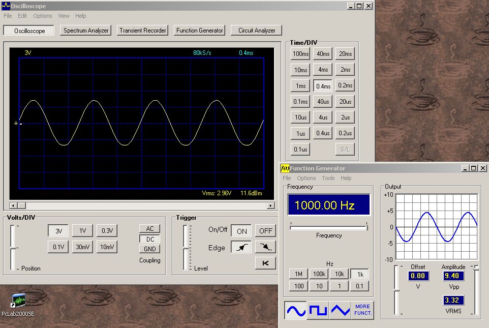

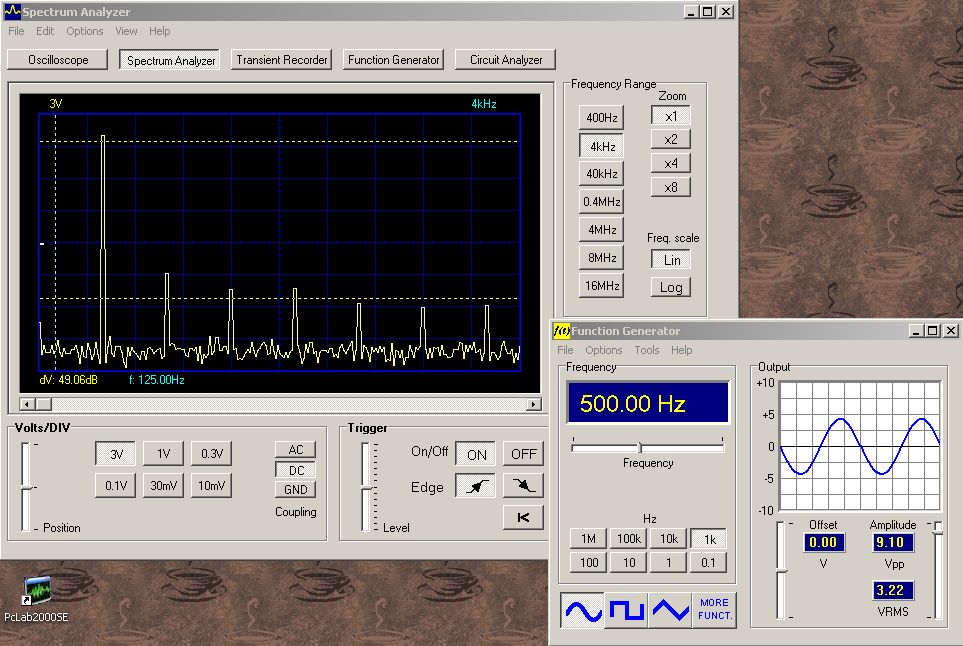

    Поменял входные Jantzen Superior Z-Cap на Sprague VitaminQ. И чего я сразу их не поставил.. Звук мгновенно, без всякого прогрева, похорошел заметно. Не мастер описывать тонкости, скажу так - если раньше чуть выше комфортной по уровню громкости были неприятные искажения на СЧ-ВЧ, то теперь они отодвинулись на совсем уж громкий уровень.
    Так же провел замеры уровня сигнала, на котором начинается подрезка синусоиды.
ID:	291047 Нажмите на изображение для увеличения.
    Полоса пропускания (АЧХ) и попытался снять искажения на разных уровнях сигнала, в меру возможностей осциллографа.
    На последней картинке просто шум самого осциллографа (или наводки, не знаю точно). В общем замкнул выход генератора на щупы осциллографа.

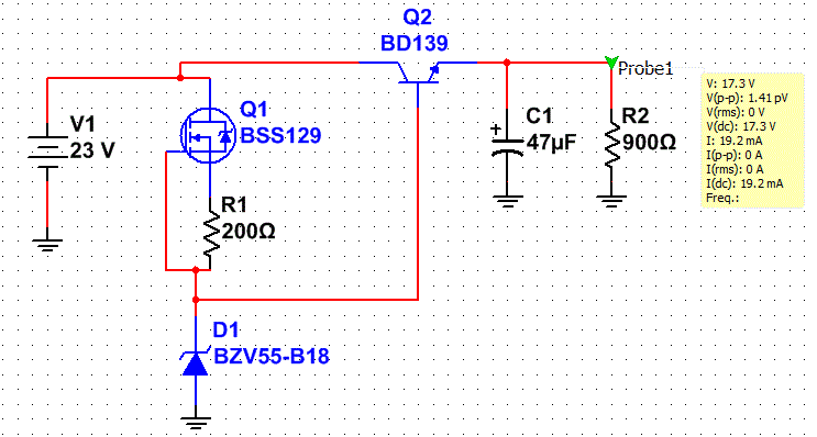

    Semigor, цап на ad1865, выхлоп ваш, на кт602, с резистором 200ом RN70
    В выхлопе тоже давно руки чешутся попробовать вместо трехногих стабов стабилитрон или вообще RC
    Я недавно пробовал в выхлопе такие стабы: ИТ на BSP129, стабилитрон, повторитель на КТ602 - на мой вслух лучше ЛМок.

    По умолчанию Re: Вопрос по усилителю для наушников И. Семынина
    Semigor, так? Нажмите на изображение для увеличения.
    ---------- Сообщение добавлено 18:46 ---------- Предыдущее сообщение было 18:03 ----------
    стабилитрон не шунтирован?
    как относитесь к светодиодам в качестве ИОН?(есть много ал307)
    Да, только R1 = 51, стабилитроны 2хД814А, С1=1000 мФ.
