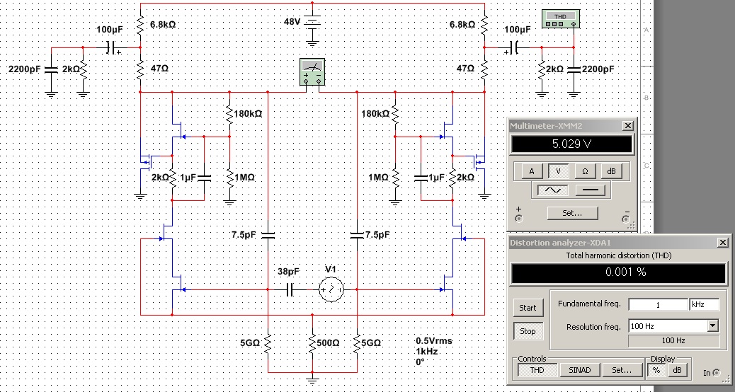

    ВНИМАНИЕ! - Данная схема НЕ РАБОТАЕТ с трансформаторным входом. Таковой проектировалась изначально и сознательно.
    Вопросы о "пристройке транса" с ТС не обсуждаются.

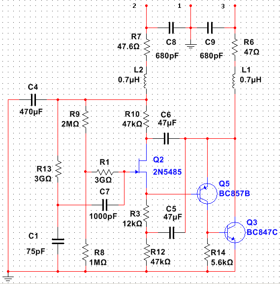

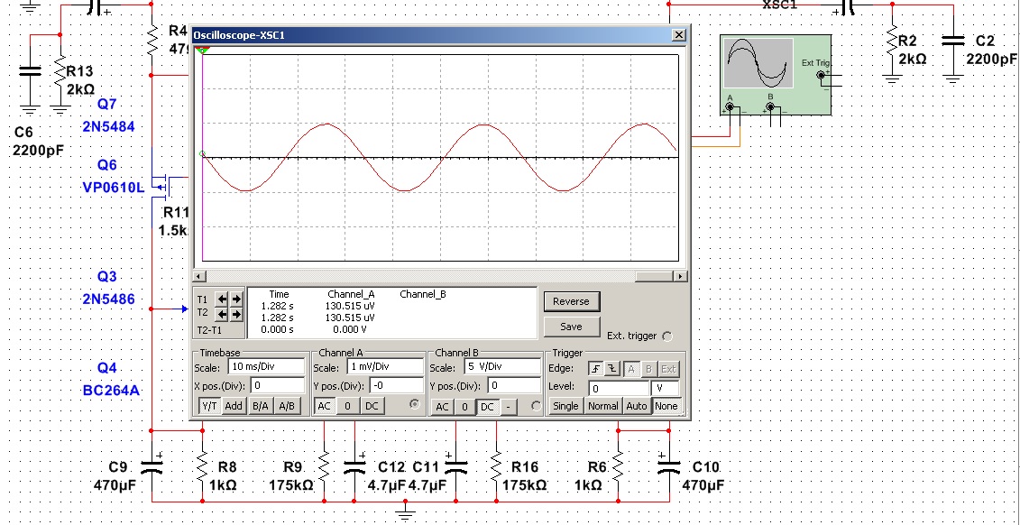

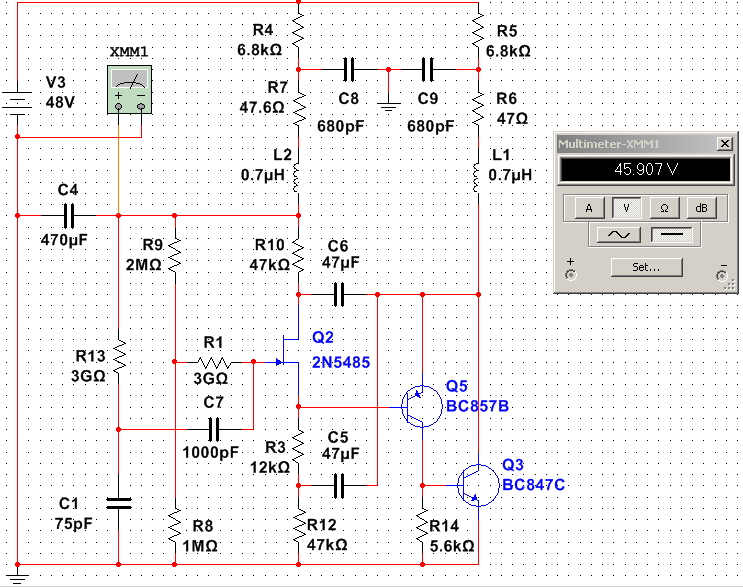

    Хочу поделиться с интересующимися довольно своеобразным схемным решением преобразователя импеданса студийного конденсаторного микрофона. Схема с успехом прошла испытания в десятках студий (любительских и профессиональных). Интересно ваше мнение, пожелания, критика основанная на реальных измерениях или эмуляции.
    Идея (кстати родилась в Ташкенте) простая - два повторителя с раздельным питанием от резисторов источника фантома 48V звуковой карты + ПОС "слежения" с выхода усилителя в цепь питания первого каскада посредством двух конденсаторов.
    Более полугода шло активное обсуждение этой идеи на другой площадке - где тема называлась "В помощь Самоделкину. "Нерадивый" конденсаторный микрофон зазвучит лучше!", её нетрудно найти в инете. Немало повторивших эту схему, тестов-сравнений, восторженных отзывов, здоровой критики и, куда без них - группа "вечно критикующих но не практикующих". Недавно вышел ролик, где эту схему тестирует один из увлечённых микрофонной тематикой. Естественно не "доктор акустических наук" но треки для сравнения любезно представил за что ему огромная благодарность.
    https://www.youtube.com/watch?v=o6fv...ature=youtu.be
    Схема -
    Полевой транзистор можно выбрать из широкого списка маломощных - K30, 5457,305, 202, 5485 и т.п. Простая настройка - подбор R8 для установки на выходе "3" (он же третий контакт XLR разъёма) постоянного напряжения в пределах 20-21V.
    Дроссели - ферритовые бусинки. Хотя можно и без них. Возбуждение схемы на ВЧ не замечалось.
Название:	FIN схема.png

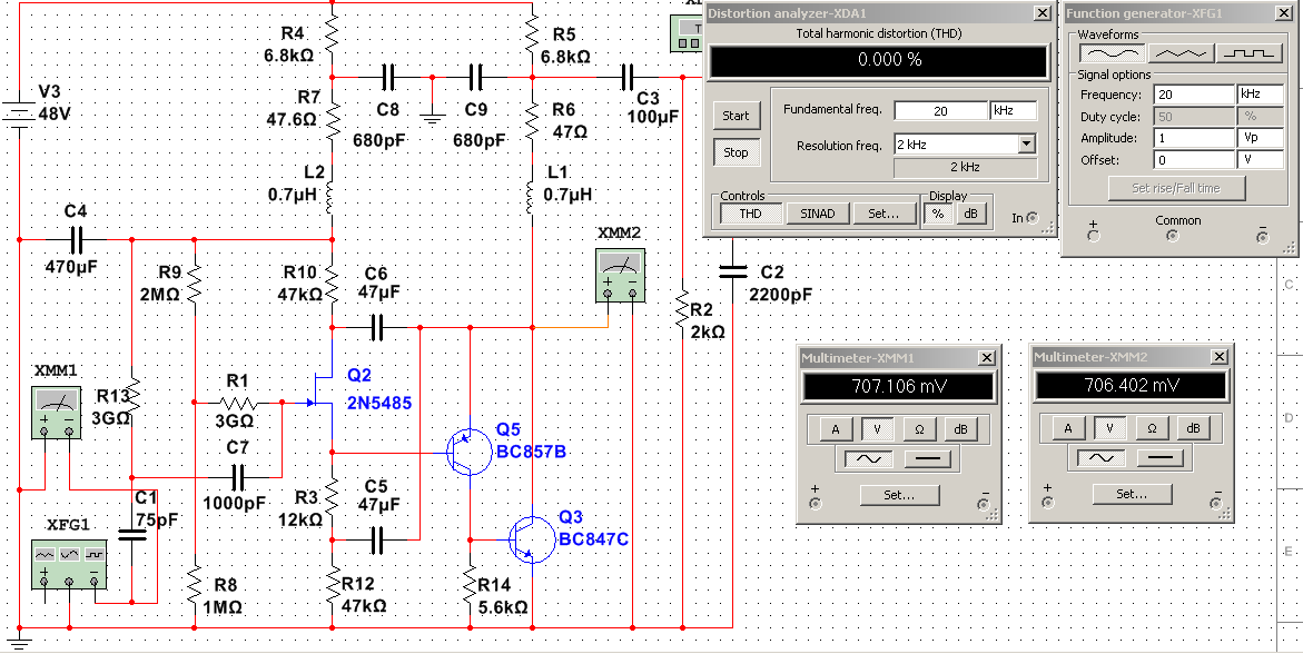

    ---------- Сообщение добавлено 17:00 ---------- Предыдущее сообщение было 16:54 ----------
    Тест в эмуляторе -
    ---------- Сообщение добавлено 19:09 ---------- Предыдущее сообщение было 17:00 ----------

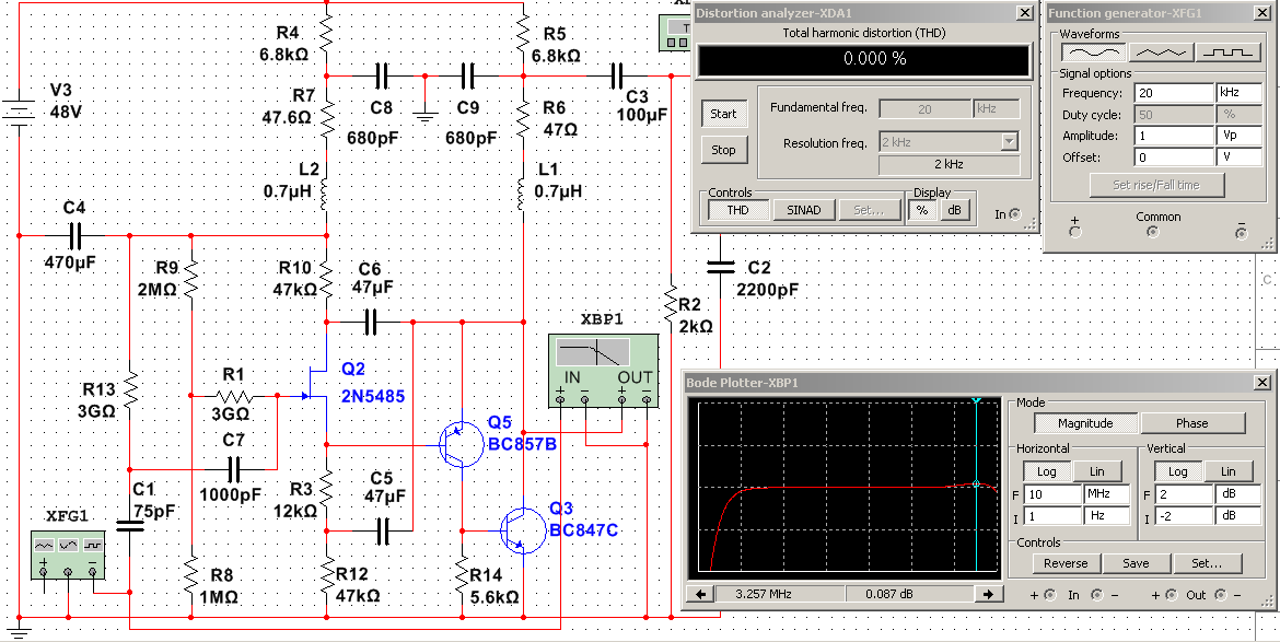

    Тест - коэффициент передачи -
Название:	FIN тест 75 пФ.png

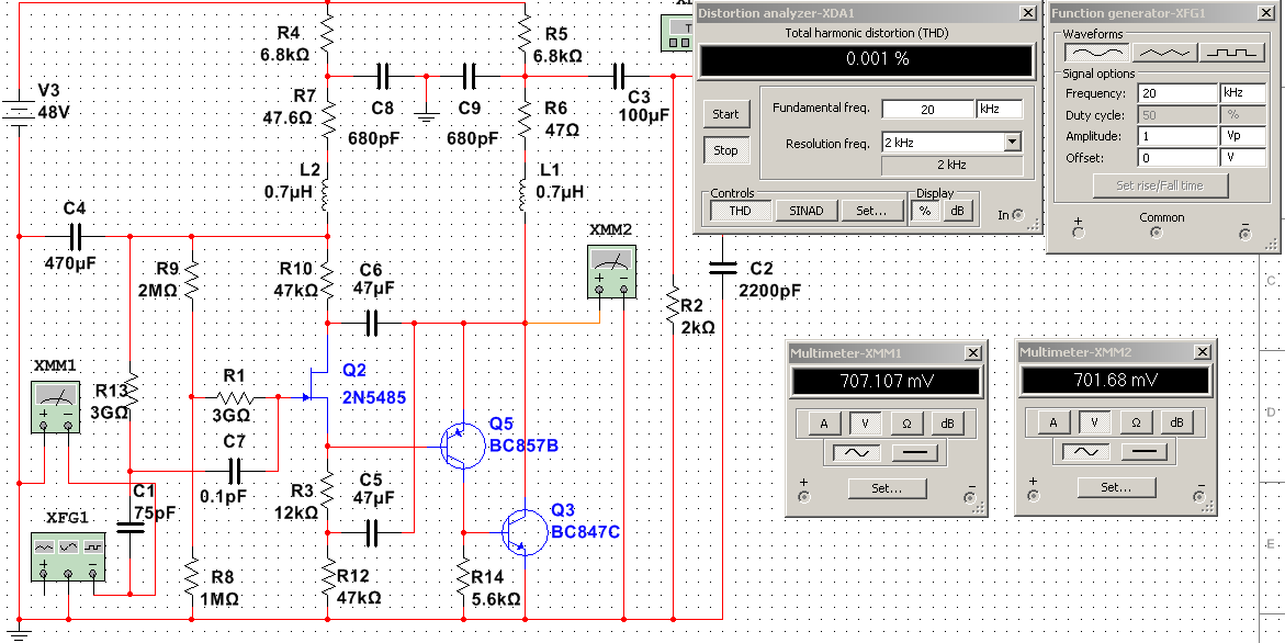

    Тест - эффективность компенсации паразитной ёмкости входа (сигнал подаётся на вход через очень малую ёмкость - 0.1 пФ). Как это отражается на КНИ и коэффициенте передачи -
Название:	FIN тест 0.1 пФ.png

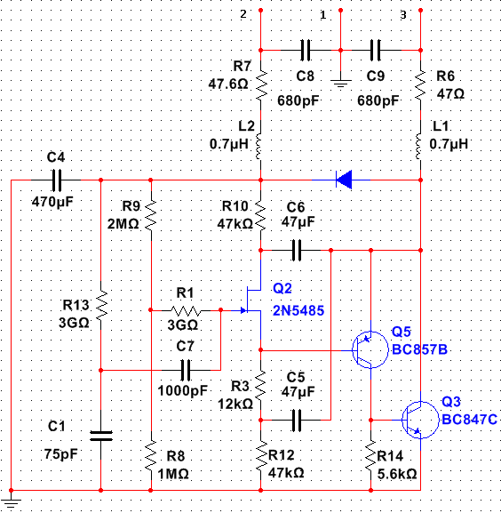

    Далеко не во всех бюджетных КМ встроен высоковольтный преобразователь (варианты ВП рассмотрим позже) но и без него схема может "оставить" для питания капсюля около 46 Вольт, а вкупе с малыми потерями по передаче, после доработки "нерадивого" мика, мы получим ощутимый прирост чувствительности.
    Капсюль обозначен на схеме, как C1.
Название:	FIN Пит капс.png

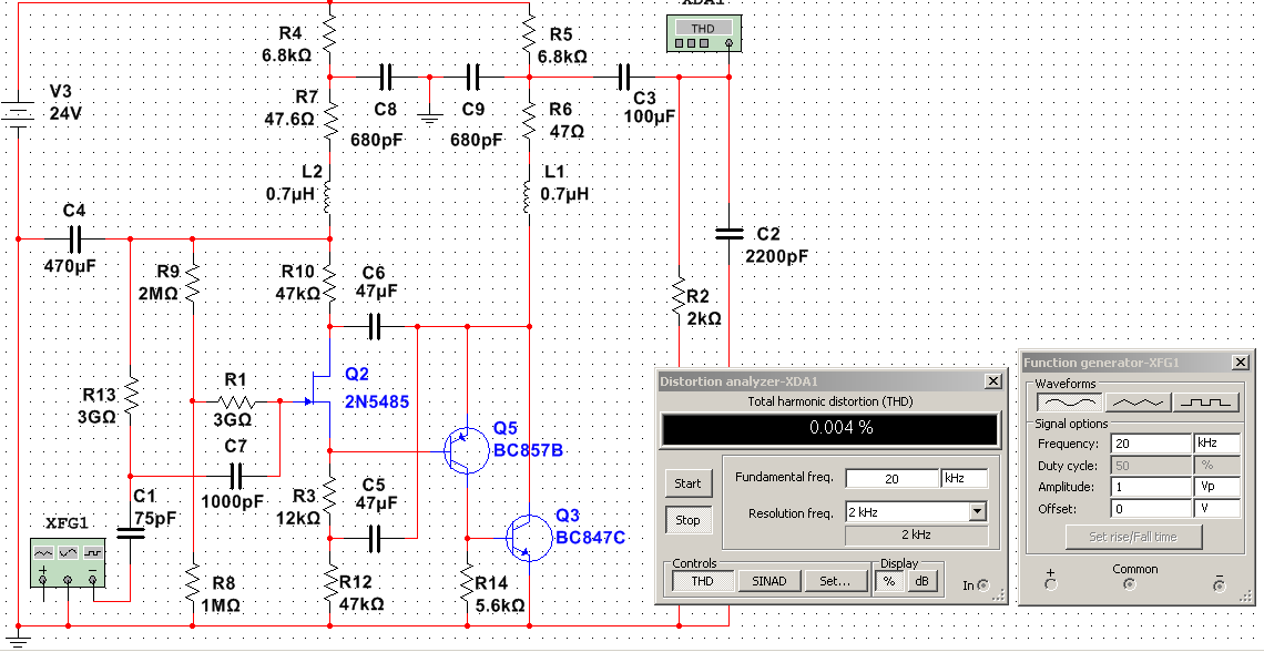

    ---------- Сообщение добавлено 23:36 ---------- Предыдущее сообщение было 22:43 ----------
    Тест - питание 24V -
    Схема, сама по себе, достаточно линейна даже при значительном снижении напряжения питания и превосходно линейна от 40V вплоть до 60V.
    По совету уважаемого semimat, для предотвращения резкого броска напряжения на выходе схемы, около 10 Вольт, в момент включения фантомного питания, схема дополняется диодом (1N4148 или аналогом) -
    Для обеспечения наиболее плавного и безопасного запуска включать фантомное питание только после подключения устройства. Эта рекомендация относится и к другим КМ с фант.пит. 48В.

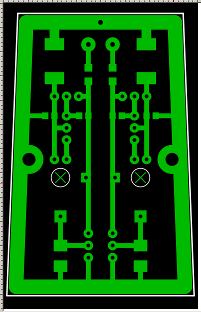

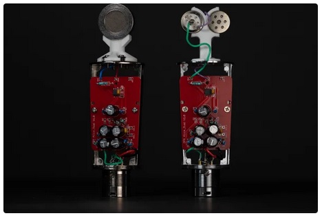

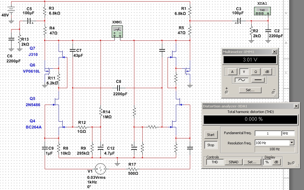

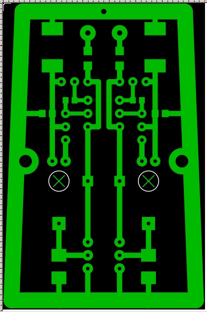

    Вариант односторонней разводки балансной схемы для BM800. От сообщения на предыдущей странице
    https://forum.vegalab.ru/showthread....=1#post3332925
    Размер чёрного поля 40x63 мм. Сама плата около 38.3x57.9x33.8 мм. Расстояние между крепёжными отверстиями 29.5 мм, а их диаметры по 2.7мм. Отверстия для навесного монтажа входных узлов (отмечены крестиками) по 4 мм. В отверстие, в подвешенном состоянии, пропустятся по одному выводу от трёх элементов - конденсатора ООС 10-20 пФ, сопротивления 1-5 Гигаом и затвор входного полевика. Все три вывода скрутить вместе тонким медным проводом с обратной стороны, спаять, создав таким образом крепкий изолированный от платы контакт для подпайки проводов идущих от капсюля.
    Здесь с учётом возможности установки стандартных (покусанных, где нужно) цанговых колодок для BS250 (или VP0610L) чтобы гарантировать абсолютную защиту мосфетов от случайного электростатического пробоя при монтаже. Все полевики в корпусах TO-92 с затворами посередине. Входные сопротивления - известные плоские китайцы по 1-5G - с расстоянием между выводами до 8мм. Чем точнее подобрана пара ёмкостей в ООС - тем точнее баланс. Многооборотные подстроечники по 1МОм (предварительно установить по 180кОм с нужной стороны).

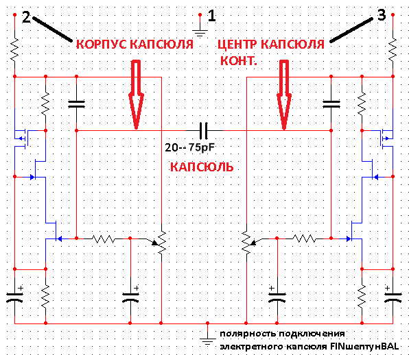

    Полярность подключения электретного капсюля. Данный вариант для электретных капсюлей с ОДНИМ контактом в центре и корпусным контактом который у нас подключается к одному из входов усилителя. Поэтому требование к изоляционным свойствам стойки капсюля - высокое. Родная пластиковая стойка BM800 имеет хорошие изоляционные свойства.

    Чем точнее подобрана пара ёмкостей в ООС - тем точнее баланс. К примеру измеритель показал ёмкость конденсатора "15пф" - 14.8 пФ - значит надо выбрать из кучки конденсаторов такое же значение.
    Можно подключить к схеме два электретных капсюля расположенных в корзине рядом и смотрящих в противоположные стороны. Так получается направленность "восьмёрка" с совершенно уникальной акустикой для сегодняшнего дня, хотя лет 30-35 назад ещё можно было встретить в союзных студиях звукозаписи такие "восьмёрки" от ЛОМО.

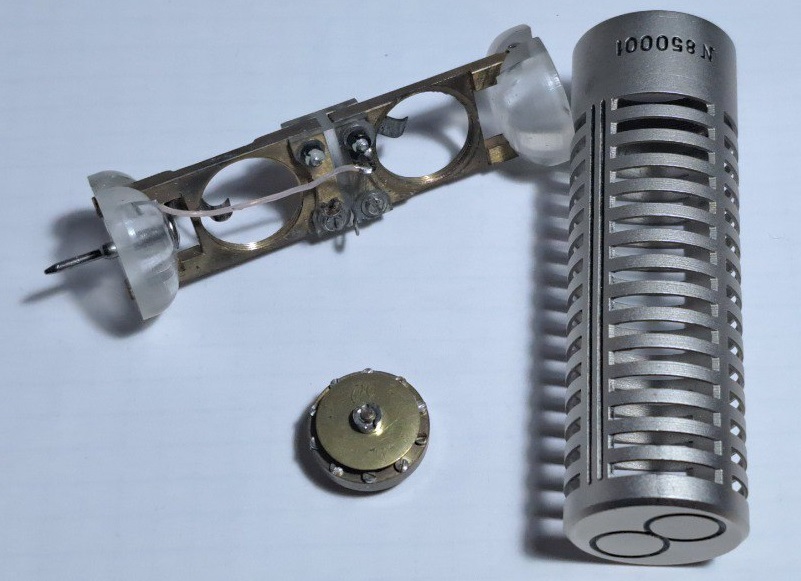

    Та самая ЛОМОвская "восьмёрка" от 1985г. Заводской номер 0001. Лет 30 назад безвозвратно повредил второй капсюль (он сродни МКЭ-100 но не электретный). Пружинные контакты позже сам переставлял туда-сюда в экспериментах, в оригинале они должны быть с разных сторон.

    Можно опробовать такой гибрид - составной транзистор jfet/mosfet. Здесь jfet одновременно исполняет роль перестраиваемого (по задаче) стабилизатора тока для входного полевика и роль усилителя + в составном включении. Настроить ток jfet можно отдельно от схемы. Так расширяется выбор jfet и ещё более улучшается качество передачи. Практическая обкатка различных вариантов - единственный судья.

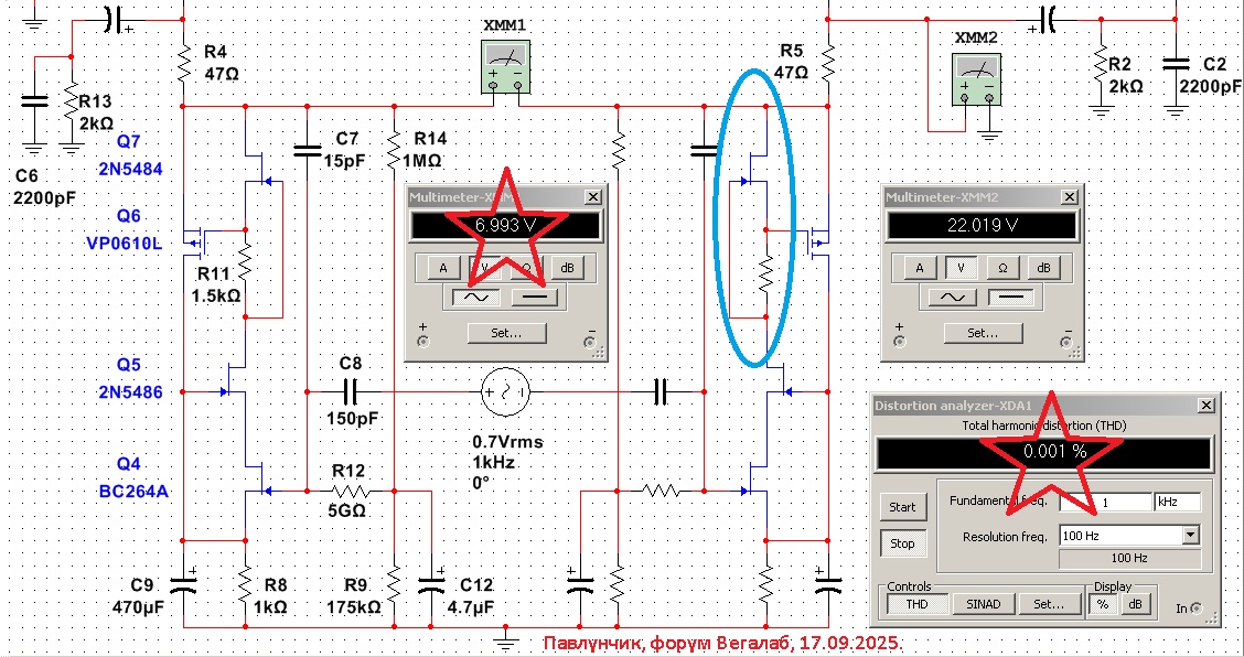

    По умолчанию это в Мультисим или один из глюков - не важно.
    На НЧ, особенно на малом сигнале, искажения могут показаться странными или будут подплывать в НЧ области на большом сигнале.
    Чтобы исключить подозрения - уберите с глаз долой этот несчастный мультисимовский искаженомометр и посмотрите в осциллоскопе.
    Эта схема, судя по ряду замеченных глюков, частью непереносимая для Мультисим по умолчанию.
    Ёмкостная ООС в балансе - редкая птица, если вообще когда-то ранее где-то описывалась в микрофонной тематике. И для симулятора тоже видимо "новость".

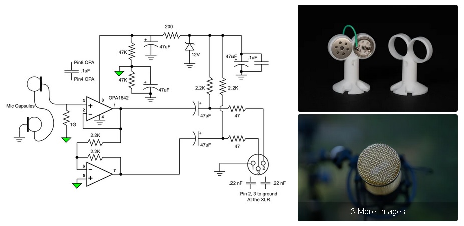

    Показательный сюжет по случаю "открытия Америки".
    https://www.instructables.com/OPA-Ba...d-and-a-Figur/

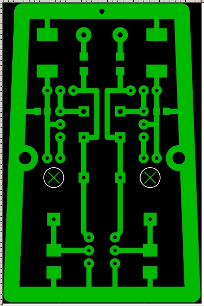

    Заменил рисунок печатки. Размер чёрного поля 38X57.7мм. Чуть расширил пространство для 2SK596 и т.п. полевых транзисторов с малым начальным током стока, не требующих доп. сопротивление для настройки тока. Меньше 300 мкА - шум схемы ощутимо растёт, больше 700 мкА - нецелесообразно. Выбирайте. Или - ниже описан способ настройки нужного тока с транзистором имеющим значительный начальный ток. Такой jfet с добавочным сопротивлением можно подключить двумя способами. Мало того - можно использовать jfet аналогичный входному.

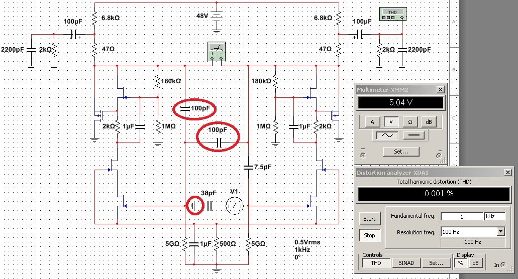

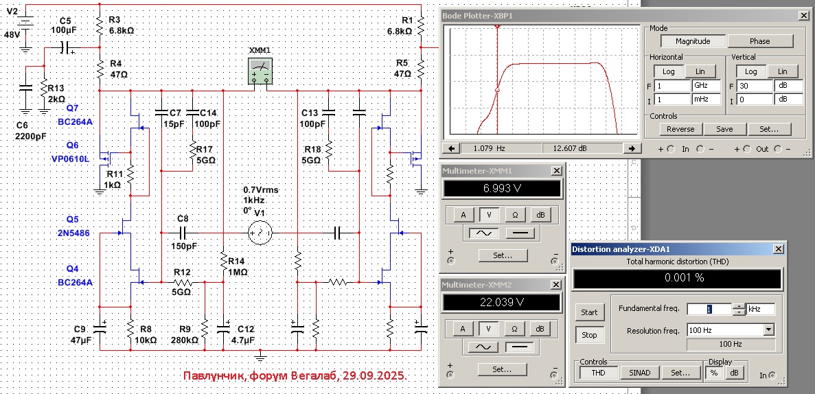

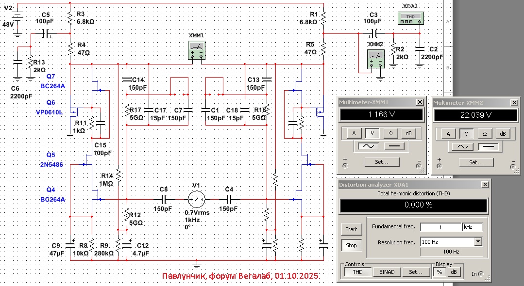

    С подачей питания - напряжения на выходах увеличиваются плавно, величаво, синхронно подходя к настроенным 22V и встают, как вкопанные. Пользоваться микрофоном можно уже от пары секунд после включения. Мне начинает нравиться эта пресловутая ёмкостная ООС. Ни малейшего намёка на радиочастотные проблемы. Быстрая, чёткая, стрекочет, как кузнечик без мыла и других артефактов. Теперь преды дешёвых карт зазвучат иначе, кабельные помехи естественным образом снизятся на 20дБ. А вдруг старики КМ84, У87 и т.п берут за душу, помимо капсюля, именно своими ёмкостными ООС (чего лишён КМ184, поэтому всегда на заднем плане)? Вдруг у нас получилось одно из лучших воплощений ёмкостной ООС?
    Вот тут уж я не удержался. Дешёвый электретник (тот самый) с задранным верхом, недонизами и "сквозняком" для ветра (как у капсюлей tlm 103, rode nt1a и т.п. без второй мембраны, что большой плюс для передачи но чаще требуется поп-ветрослюнявчик. Здесь без него, пел негромко, близко (по сему свистящие дополнительно выпирают, ведь их энергия изменяется в меньшей степени на фоне изменения мощности голоса), с небольшими задуваниями. Запись прямая, без склеек и всяких эффектов. Это таинственное для конструкторов "звучание" микрофона, когда даже полуголосого исполнителя, в не студийных условиях, сбухтыбарахты, ведёт и не отпускает незримая нить, имя которой - "Отклик". Известное там, за горизонтом, а у нас всё только начинается.
    https://drive.google.com/file/d/1_R2...ew?usp=sharing
    Случайные сторонние читатели могут подумать - "Прям свет клином сошёлся на этих микрофонах". Однако "95%" информации от глаз, а женщины любят ушами, вот и считайте
    Раз уж мы согласились на несущественную прибавку шума в области НЧ, в угоду очень низкому выходному сопротивлению во всей рабочей полосе и устойчивости на инфранизких частотах - то можем использовать эти дополнительные резисторы по 5G для обеспечения бесшумного переключения усиления схемы методом описанным выше. Если ртутные контакты не покажут "бесконечное" сопротивление в разомкнутом состоянии - будем пробовать применять иные датчики наклона.
    Здесь контакты переключающие чувствительность - замкнуты. Общее усиление снизилось с 20дБ до 4.5дБ. С капсюлем ёмкостью 38пФ усиление будет переключаться с -1.5дБ на +14дБ, а с заменой C17, C18 на 7.5пФ и С7, С1 на 50пФ - усиление будет переключаться с +4.5дБ на +20дБ. В каком положении микрофона будет та или иная чувствительность - решать Вам. Ёмкостью в мостовом подключении также можно переключать усиление. С немного иным эффектом но кому-то один ключ вместо двух будет веселее.
    Применение конденсатора C15 100пФ - под вопросом, я его добавил чтобы в симуляторе убрать паразитный не больной подъём АЧХ где-то там на десятках мегагерц радио-диапазона, что на практике может быть не обязательным. Схема показывает отменную устойчивость работы этой удивительно эффективной ёмкостной ООС позволившей достичь высоких показателей по всем пунктам.

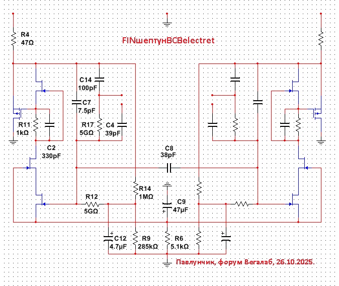

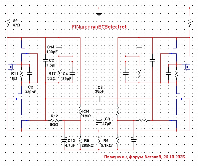

    Текущие практические замечания в продолжении обзора TIA-ВCB - трансимпедансного мост/Ё-балансного уся с гравицапами на расплаве ртути в частности.
    Опробованы в работе ртутные контакты с али. Те, что "3 мм". Из 20 шт. только 7 шт. показали безукоризненную коммутацию с учётом углов наклонов во всех плоскостях, что проверяется любым нормальным мультиметром. Два вообще не контачили. Заказал на пробу другие, "5мм", у иных поставщиков. Коммутационные щелчки, при переключении чувствительности (переворачиваем микрофон) - без бабахов, негромкие. На десятках Вольт разомкнутые контакты показывают практически бесконечное сопротивление, выше 10 триллионов Ом не заглядывал, да это уже не важно.
    Если переключить усилитель в режим единичного усиления (на плечо) - может возникнуть широкополосный радиочастотный возбуд в сопровождении всепоглощающего шума Ниагарского водопада. Хороший знак- нет резонансных явлений, в отличии от привычных ОООС- когда схема находится в возбуждённом состоянии на частотах в мегагерцы, а заметного шума нет (тихий ужас). Пока монтаж сознательно полунавесной, позорно-обширный, чтобы гарантировать благодать в печатном монтаже, "Тяжело в учении - легко в бою". Добавление нескольких сотен пФ параллельно "1кОм" (последняя схема выше) решает проблему. Петля- что надо, легко контролируется, успокаивается без неприятных последствий. Здесь К117GR/К246BL/K3557(6)/BS250smd и тот самый электретный капсюль 38 пФ с ёмкостями в ООС по 10 пФ, в аттенюации по 56 пФ (желательно по 39 пФ) Поиск подводных камней продолжается...
    Почему акцентирую на "гравицапах"?
    Во первых это кротчайший путь к коммутации без гвоздей. Во вторых это принципиально для сравнения- при всех прочих равных. В третьих- только после такого сравнения вы сможете сделать правильный выбор. Попереворачиваете микрофон туда-сюда в записях, балансируя чувствительностью карта/микрофон. Уверен- каждому восходящему звукописцу будет интересно узнать во что ему обходятся- дополнительные десять крат карточного усиления и микрофоны с чувствительностью 10-25мВ/Па.
    На практике испытал несколько упрощённый вариант. Возможно такое совмещение приятного с полезным - оправдано. По температуре, по общему характеру работы.
    Пока явных неприятностей не заметил. Дальше посмотрим...
    (Заменил схему, была опечатка в правом плече, только 10 ноября заметил)

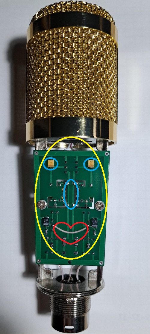

    Это вариант с гравицапами но можно без них, если без того всё ясно

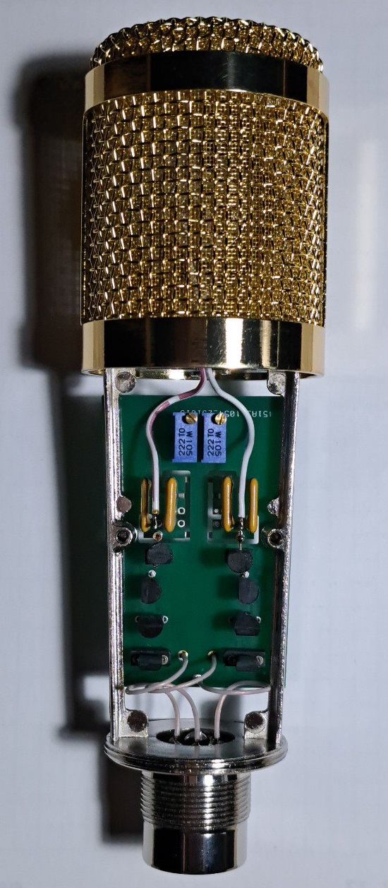

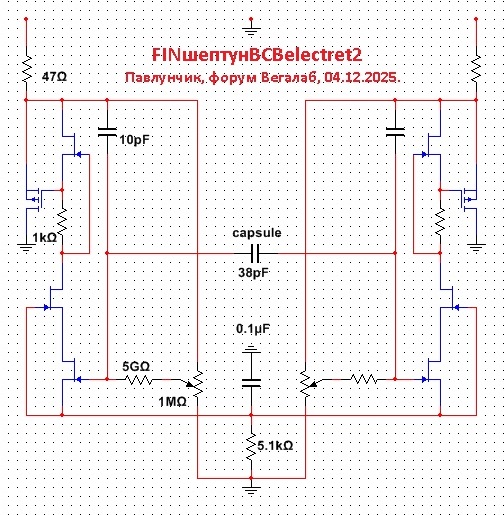

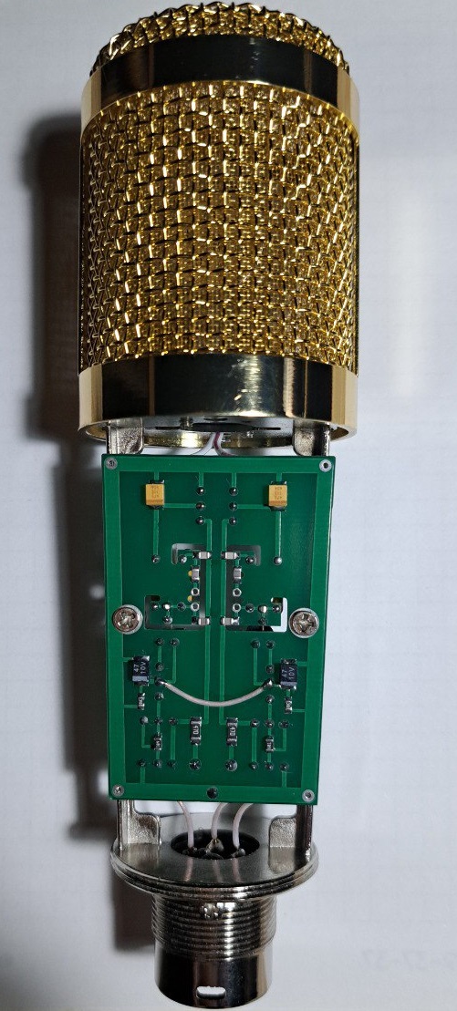

    Опробовал схему в экспериментальном печатном монтаже с противоутечковыми прорезями. Гравицапы пока не впаивал.
    Здесь коррекция в ООС (на инфранизких частотах) с резисторами по 10G, что уже широко доступно.
    Расстояние между крепёжными отверстиями 29.5 мм (задумывалось, как небольшая распорка балансирующая положение платы) но в оригинале винты с конической головкой, что в принципе нехорошо но хорошо центрует плату, когда расстояния между крепёжными отверстиями 30 мм. В следующей пробе сделаю 30 мм с отверстиями диаметрами впритык и применю винты с "плоской" головкой. Раму необходимо доводить ровным напильником большого размера для сглаживания поверхности прилегания платы иначе, при затяжке, плата выгибается, что может привести к сколу smd элементов в различных вариантах. Категорически недопустимо сглаживать стороны рамы по отдельности.
    Посередине платы та самая "нужная-ненужная" перемычка. Попробуйте так и сяк, что больше по душе. Разводка, с ней/без неё, выглядит оптимальнее в двухстороннем и одностороннем вариантах.
    Здесь входные транзисторы посадил на колодки (для сверки различных jfet по шуму в экспериментах). Паять рекомендую с ГОСТовской канифолью, а мыть плату чистым (можно обычным) бензином, чтобы гарантировать 100% запуск схемы без утечек на плате. Подстроечники сверху никакими жидкостями не заливайте. "Глубокую" промывку платы, к примеру в ультразвуковой ванне - проводить до впаивания подстроечников. Смотрим дальше...
    Динамическое лирическое отступление. Сто крат усиления, можно меньше. Здесь для динамической головки (R17) нагрузка не менее 20 кОм. Низкое выходное сопротивление усилителя. А вдруг?

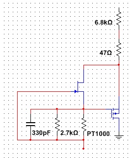

    С использованием платинового сопротивления "PT1000" (около 1.1 кОм, при комнатной температуре) в истоке стабилизатора тока на 2SK3557(6) и т.п. - общая температурная стабильность режима по постоянному току улучшается в 10 раз и более не затрагивая остальные ТХ. Усилитель с капсюлем работают устойчиво в широченном температурном диапазоне от мороза до невыносимой жары. Применил "PT1000" в исполнении smd 0805 без изменения разводки. Спаял три элемента бутербродом на одном посадочном месте, сим минимизировав паразитную ёмкость монтажа. При этом уменьшил сопротивление в истоке входного jfet до 7.5 кОм. Платиновые smd термисторы доступны на али по небольшой цене.
    В итоге, в одном узле гармонично сочетаются - стабилизатор тока для входного jfet и усиливающего-стабилизирующего jfet, усилитель мощности, радиочастотная коррекция, элемент температурной компенсации. А мосфет стабилизирует напряжение питания этого узла обеспечивая эффективную ПОС от своего незаурядно низкого выходного сопротивления.

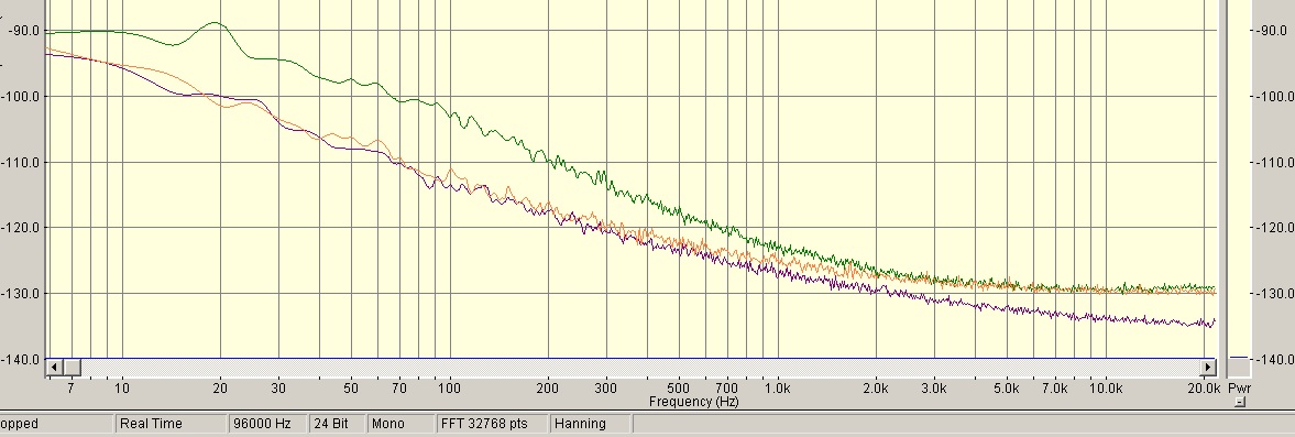

    Самая малошумящая в мире балансно-мостовая схема P48 (для электретного студийного капсюля в частности), помимо остальных высоких ТХ, обрела отличную температурную стабильность
    Судя по испытаниям видимо можно сократить пару по "4.7 мкФ" до одного подключенного в мост. Смотрим, что ещё можно сделать...

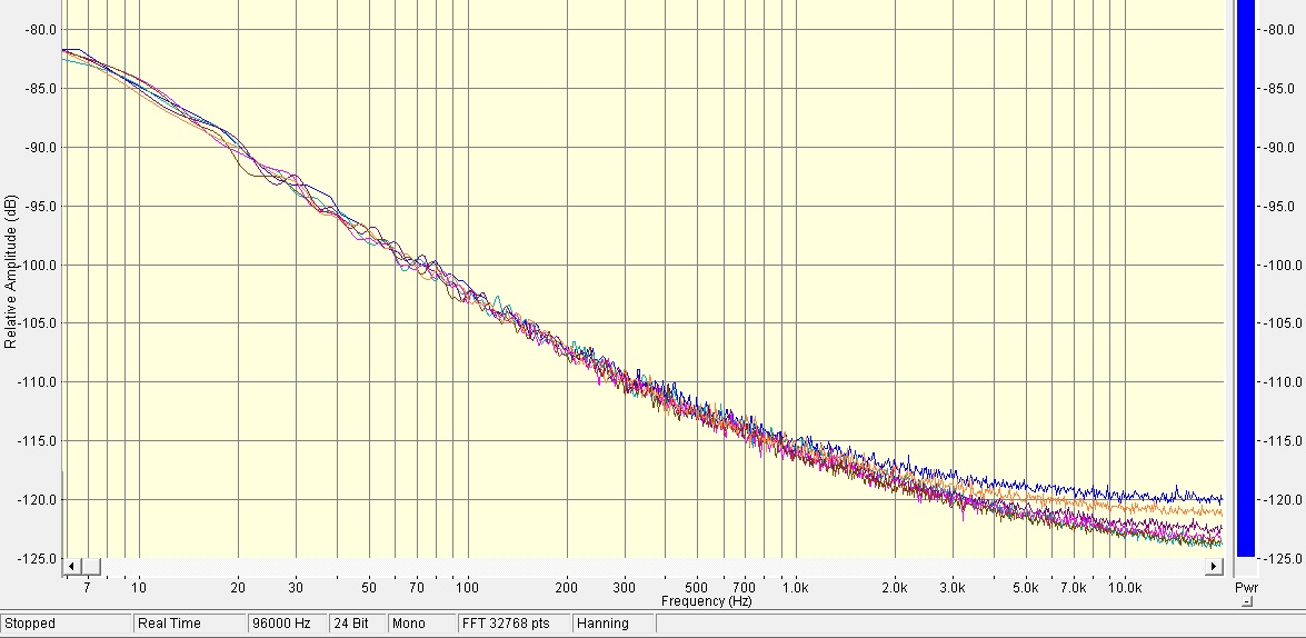

    К примеру rode nt2a (шельф выше) не блещет малошумностью в области НЧ (два резистора в параллель на входе). На ВЧ аналогично rode nt1a. Это ладно, не больно, при таком-то чувствительном капсюле. Но бюджетная карточка tascam hr... и 16мВ/Па чувствительности микрофона требующие выкручивать ручку входной чувствительности карты в область откровенного размытия звучания... Пересадил его капсюль в корпус со схемой FINшептунBCB, добавил вторым этажом платку преобразователя FINПП с двухполярным выходом 2x35V. В ООС по 10 пФ. Общая чувствительность микрофона составила более 250 мВ/Па (получился студийный конденсаторный микрофон P48 с самой высокой чувствительностью в мире). В корне иное звучание. Полностью исчезла размытость,"подушка" на НЧ, отклик в наушниках кристально чистый, ярче, веселее, читабельнее. Как-бы сам бог велел, однако усиление схемы большое, отсюда время переходного процесса, после подачи питания 48V - более минуты. При включении фантомного питания выходные напряжения в плечах разлетаются на 36 Вольт и эта раскорячка держится десятки секунд пока 70 Вольт поляризации, помноженные на 16 крат усиления схемы, не соизволят рассосаться по ёмкостям в достаточной мере для того чтобы выходные напряжения сбалансировались на заданном уровне. В повторителях (rode, neumann, FIN или FINшептунBCB с уменьшенным усилением) переходный процесс проходит быстрее, в данном случае - до 16 раз. С одной стороны мрачная картина, с другой нечто восхитительное. С электретником - пара секунд. Поэтому акцент на хорошие электретные капсюли. Кстати цена на рекомендованный электретник упала в несколько раз, теперь его можно покупать горстями выбирая приятный на слух отклик. С "честными" конденсаторными капсюлями видимо применю щелочные батарейки о 12-ти Вольт. Корпусы микрофонов объёмные, пять мелких пальчиков не заметят, 5-10 лет работы- как из пушки. Получим ту-же пару секунд на запуск. Поскольку упускать такую передачу никак нельзя.
    Средний шельф - FINшептунBCB с усилением "1" (равный rode nt1a но на НЧ у нас всё равно получше). Нижний шельф - FINшептунBCB с усилением 10 раз (20дБ). Усиление карты выбрано около рабочего.
    Попробовал удалить ёмкости в делителях "2x4.7мкФ" с подстроечниками BOURNS, шум не прибавился Во дела. Неужели китайские поделки настолько шумные? Эх, не шерше ля хлам, господа, лучше сразу нормальные купить.

    """RC цепь в ООС позволяет успокоить это золотце на инфранизких частотах с небольшой добавкой шума в области НЧ""".
    - Золотце оказывается и без того спокойно. Хороший подводный камень нашли
    Для наглядности и небольшая оптимизация без ущерба для малошумности. "Обвеска"- по задаче.

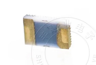

    Не удалось найти на али малошумящие входные полевички по цене ниже 90 центов. Все купленные по значительно меньшей цене шумят непотребно - "К30", "К117", "3819" и т.д.
    Грубо - от доллара до двух за шт. можно купить что-то действительно малошумящее. Самый малый шум (наряду с моими оригиналами из прошлого) и малую цену (90 центов за шт.) показали К117-Y. Продавец недавно зачем-то изменил описание с -

    https://modimications.com/km184-clone/
    Интересная битва за устойчивость работы "простого" ОООС-повторителя широко применяемого rode (упрощ.), neumann, в DIY, китайских репликах, наш вариант- FINA2. Столь длинный список мер, включающий спец-разводку, спец-металлоконструкцию, спец-элементы - позволяют себе лишь крупные фирмы с большим опытом. В схеме маячат дополнительные элементы не относящиеся к работе усилителя в звуковом диапазоне но частью влияющие на звучание. Здесь в качестве гигаомников используется малая утечка спец-диодов. С ними шум на НЧ поменьше но требуется дополнительная ПОС (в схеме присутствует. Нередко имеет паразитный характер) поскольку амплитуда на затворе входного jfet неимоверная по сравнению с трансимпедансным решением.
    Возможный вариант с заземлёнными входными сопротивлениями. Надо попробовать с диодами "3 pA" вместо гигаомников. И вроде схема позволяет подстраивать ток входных jfet без краха режима. 2SK3557(6) когда-то нам показывал нулевой ток затвора в определённом режиме. Будем испытывать. Симулятор, по умолчанию и к сожалению, в этом ничем не может помочь.
    И возможное небалансное подключение капсюля. Насколько критичен выбор "100пФ/100пФ" - неизвестно.
    Аналогично для FINшептунBCBelectret2. Здесь коммутация питания уже не бесшумная.

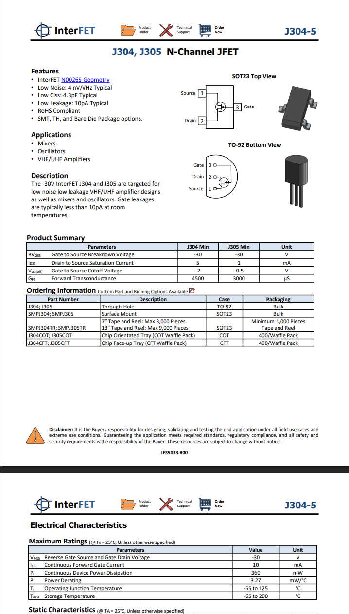

    А что скажете про J305?Нажмите на изображение для увеличения.
    Говорят - интересные по передаче. Сам не пробовал. По паразитным ёмкостям - отлично, по шуму надо проверять в сравнительных тестах. Тест простой - с эквивалентом капсюля 40-80 пФ и посмотреть в анализаторе по сравнению с заведомо малошумящими. Если по шуму устроят - конечно предпочтительнее. Отсечку надо выбирать поменьше.
    Вот так сравниваю различные входные jfet по шуму, контролируя режим по постоянке (на всякий случай). FINшBCB2. Ток СИ фиксированный, задирать более 0.7 мА не рекомендую. Здесь самый малый шум у 117, 3557(6) и, чуть хуже- К30.

    Подобранная пара. Не принципиально в подобных решениях, вплоть до установки различных по марке и т.х. в некоторых пределах. Больше для красоты, самоуспокоения, порядочности в целом. Частью отражается на общем характере работы.
    Выходной мосфет имеет значительно бОльший порог управления по сравнению с биполярником обеспечивая до 3V на переходе jfet, что уменьшает паразитную ёмкость jfet и увеличивает его мощность покоя. С мосфетом выходное сопротивление существенно меньше. Биполярник тоже можно применить, если не слышна разница. Для некоторых достаточно малошумности не взирая более ни на что. Наиболее точный приятный отклик во главе угла в теме. Слепые тесты здесь бесполезны.
    В третьем прямая замена jfet на npn в симуляторе выглядит неплохо. Можно испытать.
    Тонкостей немало и только практика закрывает максимум вопросов. В некоторых вариантах КНИ в десятки раз больше, чем в симуляторе, в иных соответствует.

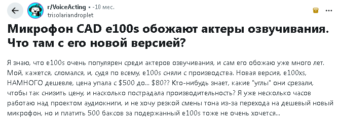

    Озадачили интересующиеся - зачем электретнику золотая схема.
    В принципе не нужна но один из гадких утят как-то умудрился пролезть в студии.
    Здесь важно подчеркнуть - не по воле рекламы.
    Эффект присутствия, частотная характеристика без резких взлётов и падений простирается на достаточную высоту, безболезненно поддаётся коррекции (если нужно). Звучание характеризуют, как живое, искрящееся. Ёмкость до 45 пФ. Вкупе с малошумящей, быстрой, динамичной, точной схемой - капсюль "2555" встаёт на новый уровень. Тем более со схемой позволяющей распределять усиление карта-микрофон, что отлично нивелирует немощь преампов бюджетных карт. Выходит- "золотце" дешевле некуда, особенно с учётом супер-дешевизны "2555".
    Фирма CAD когда-то воспользовалась высоким качеством передачи "2555" взвинтив цену за микрофон до 500 долларов. Позже пришлось снижать цену и отмалчиваться. Конечно не по причине плохого качества капсюля.
