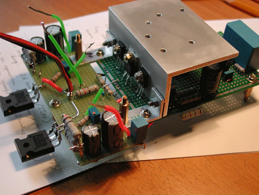

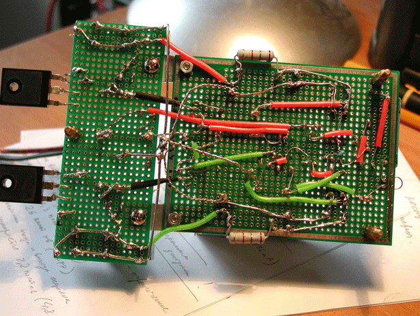

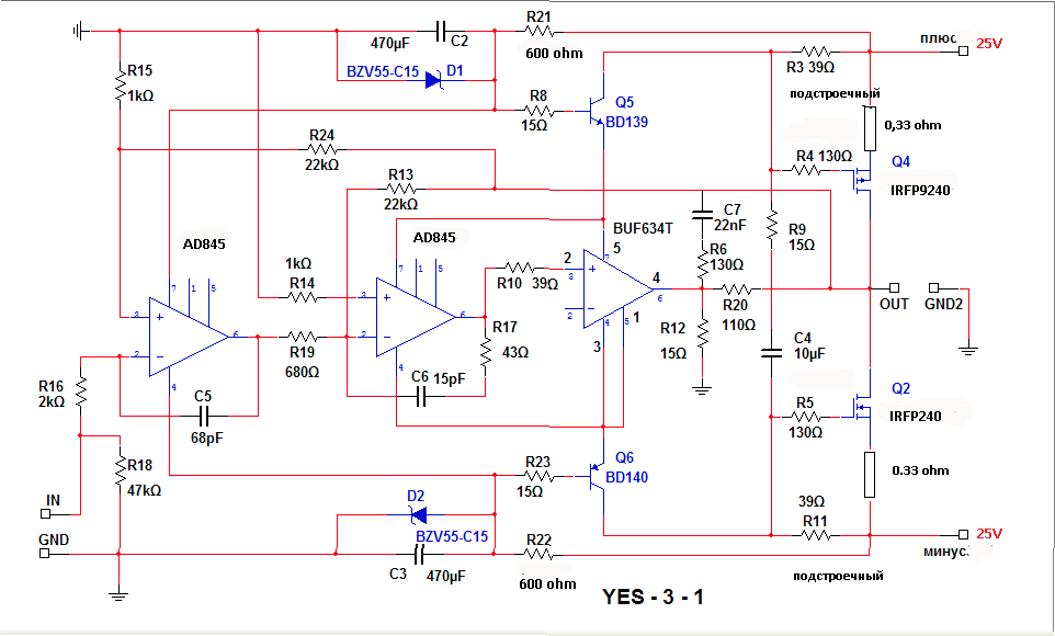

    22.05.2018
    7
    По умолчанию Re: YES - 3
    Фото Нажмите на изображение для увеличения.
    ---------- Сообщение добавлено 19:02 ---------- Предыдущее сообщение было 18:58 ----------
    Все так и делаю. Только ток и не устанавливается, либо его нет либо возбуждается.
    Синус это уж просто баловство

    Цитата Сообщение от Korolkov Посмотреть сообщение
    Какой максимальный номинал резисторов ставили в смещение Мосфетов и какие напряжения на них были ?

    Korolkov, некоторые элементы не указываются в скелетах схем, как разумеющиеся. Помимо всего, покажите ноги питания ОУ. И где физически С5 и С6 расположены?
    Эти вот вещи рядом с выводами оу?
    Вложение 320610
    Это земля?
    Вложение 320611
    Без претензии на истину, но попробуйте избавиться от веточек земли от "сосредоточения силы" к нежным элементам, пусть одна земляная дорога будет ко входным каскадам.
    Вложение 320612
    Хренасе...
    Сам пугаюсь
    ---------- Сообщение добавлено 09:53 ---------- Предыдущее сообщение было 09:49 ----------
    38 ом - 0,9 вольта
    50 ом - 1,24
    80 ом - 1,99
    90 ом - 2,25
    95 ом - 6 вольт и уже генерит
    Это первое, что надо попробовать. ( "Звезда" чаще в теории хороша. Токи, типа, побегут как надо. А про импеданс "лучей" звезды забывают. Как и про другие физические факторы в реальном исполнении.)

    [QUOTE=Merstan;2492454]Korolkov, некоторые элементы не указываются в скелетах схем, как разумеющиеся. Помимо всего, покажите ноги питания ОУ. И где физически С5 и С6 расположены?
    С5- С6 около ног ОУ, еще у первого ОУ между ног питания керамика 0.1
    Вложение 320610
    да
    Это земля?
    Да
    Просто в процессе решил добавить емкости поближе к вых. транзисторам, поскольку тестовый БП с длинными проводами,
    ( так вышло ) и получился такой "паук"
    Вложение 320611
    Ок, попробую

    А какое получается падение напряжение на R18-R19 при токе покоя 150 ма на пару? Транзисторы ALFET из КИТа.

    Korolkov
    Схему взяли с латералами ( с соответствующей коррекцией ) изменили напряжение питания , поставили ИРФ-ы и супермакет- разгадывайте загадку .
    Попробуйте убрать цепочку R6C7 и увеличить R12 до 22 Ом . Можно увеличить С6.
    Вызывает сомнение в качестве примененых
    Мосфетов .
    Композит только на схеме выглядит простым . Воспроизвести в железе требуются немного знаний и умения .
    Поэтому прошу Вас повторяйте строго авторские схемы и конструкции .
    Мосфетов .
    Ок, спасибо, причешу питание и займусь .
    Мосфеты подобранные, из рабочего кита ус. Холтона, 2005 год производство IR.
    От Vishay из ЧипДип неподобранные тоже пробовал, эффект тот же , только форма синуса генерации чудная была,
    наверно из-за неподобранности
