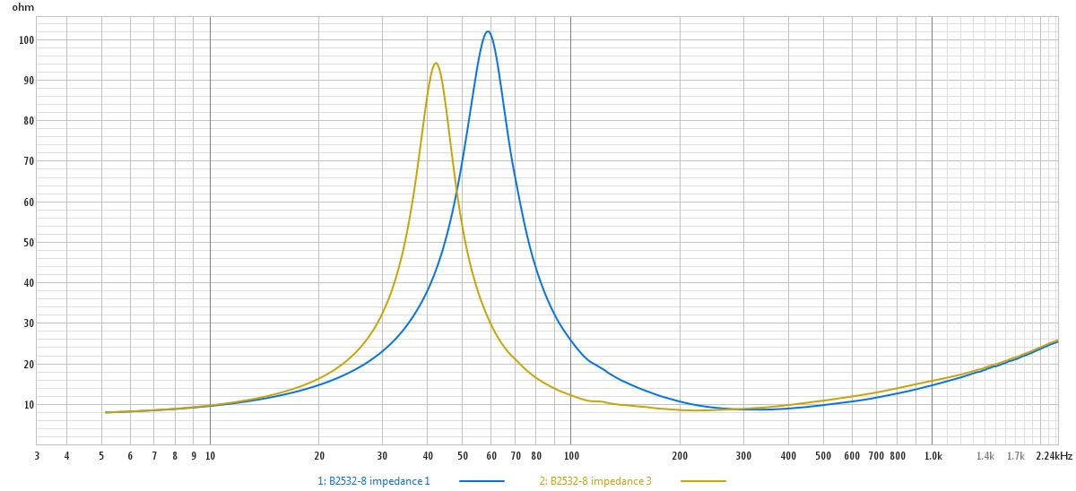

    Импеданс фриэйр (динамик закреплен в приспособлении, горизонтально, отверстие керна свободно, никаких табуреток):
    Измеряем методом added mass, грузики (офисный пластилин), массой 50.15г:
    Итог (расчет в REW):

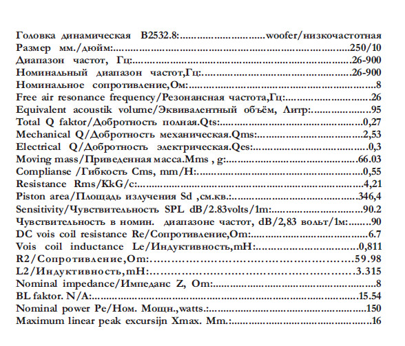

    Параметры из даташита (чтоб не искать, для наглядности):
    Этому экземпляру нет и года, на коробке есть дата отправки 08.02.2025 (когда изготовлен в действительности, неясно).

    UPDATE: похоже, все-таки есть ошибка в измерениях, связанная с, скажем так, особенностью REW 5.40
    Последний раз редактировалось Juzzy; 13.12.2025 в 14:11. Причина: обнаружена проблема в измерениях

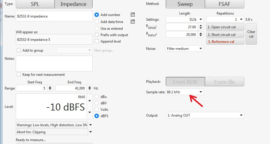

    Просьба не торопиться с выводами пока. Я обнаружил, что REW 5.40 имеет свойство ставить разные семплрейты в настройке ЗК и настройке измерений по умолчанию. Возможно, это привело к одинаковой ошибке у двух разных людей на разном железе.

    меня натолкнуло на эту мысль несоответствие Le(f3) 1.423 mH реальности.
    Да, действительно. Динамики за год не изменились, остальное тоже. Обновился REW, и в какой-то момент (теперь уже не понять) произошло вот что-
    В настройках ЗК в preferences всегда было (и сейчас) установлено 88.2k. А вот там, где отмечено стрелкой, было 96k.
    Когда это появилось/изменилось, неясно. Это все и привело к ошибкам в измерениях.
    Соответственно, все то, что выше, неверно, и я напишу там, чтоб случайно кто-то не принял к сведению.

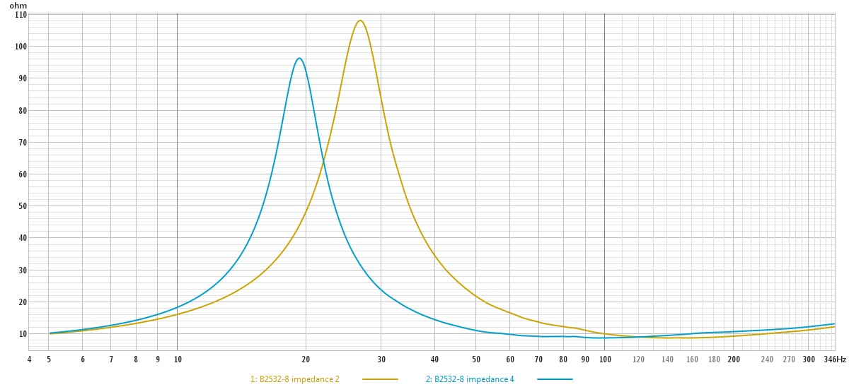

    Реальный импеданс вот-

    Вопрос снимается, а то думал уже, что крыша поехала
