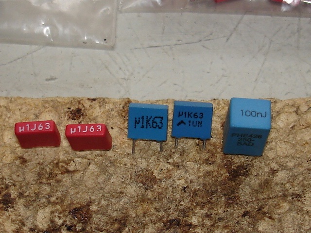

    По умолчанию Re: Конденсаторы
    Поискал, точно не определил, вроде первые два - полистирол, РИФА -полипропилен.
    Андрей Константинович
    Первые четыре – лавсан, последний - металлизированный полипропилен.
