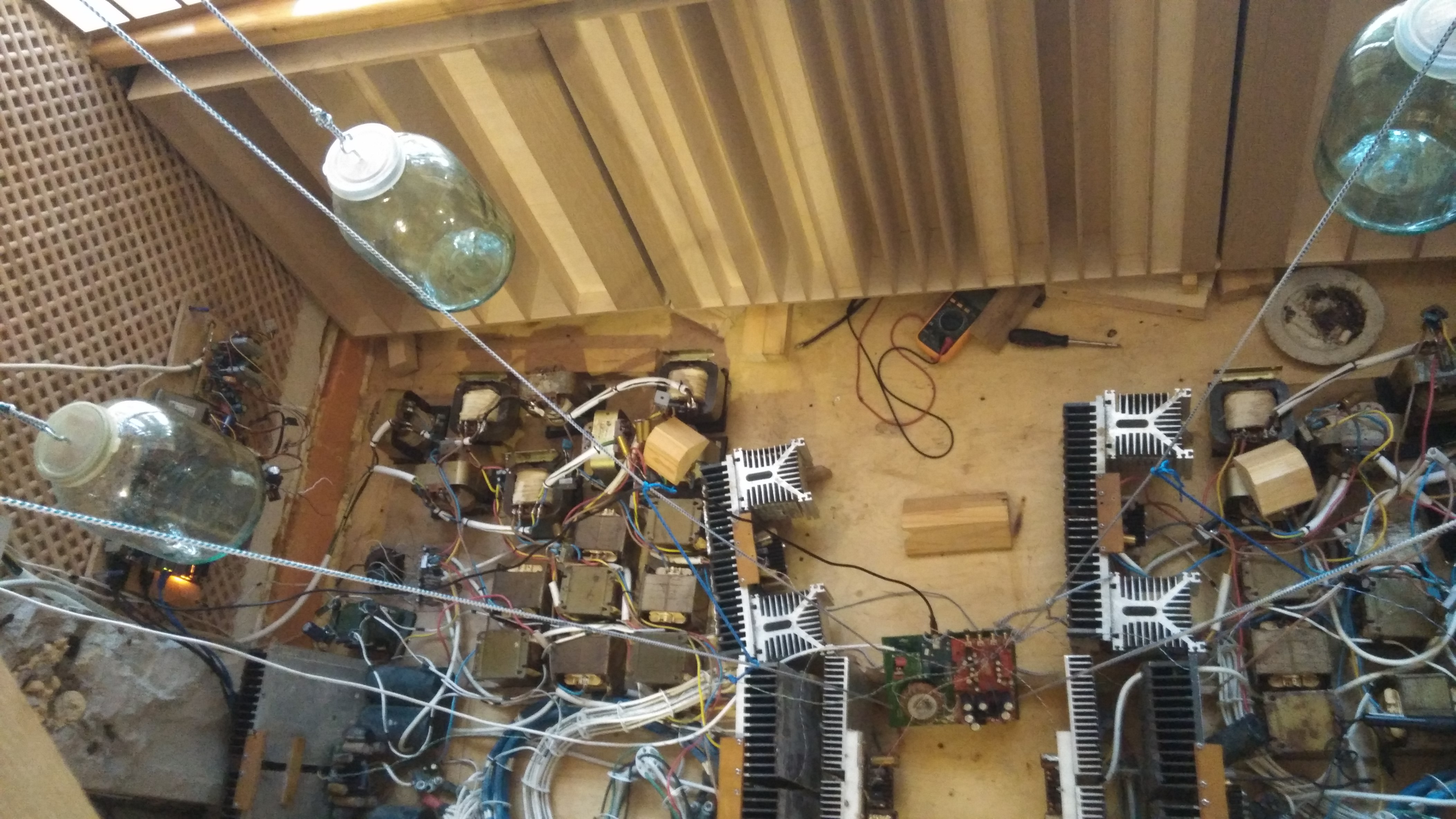

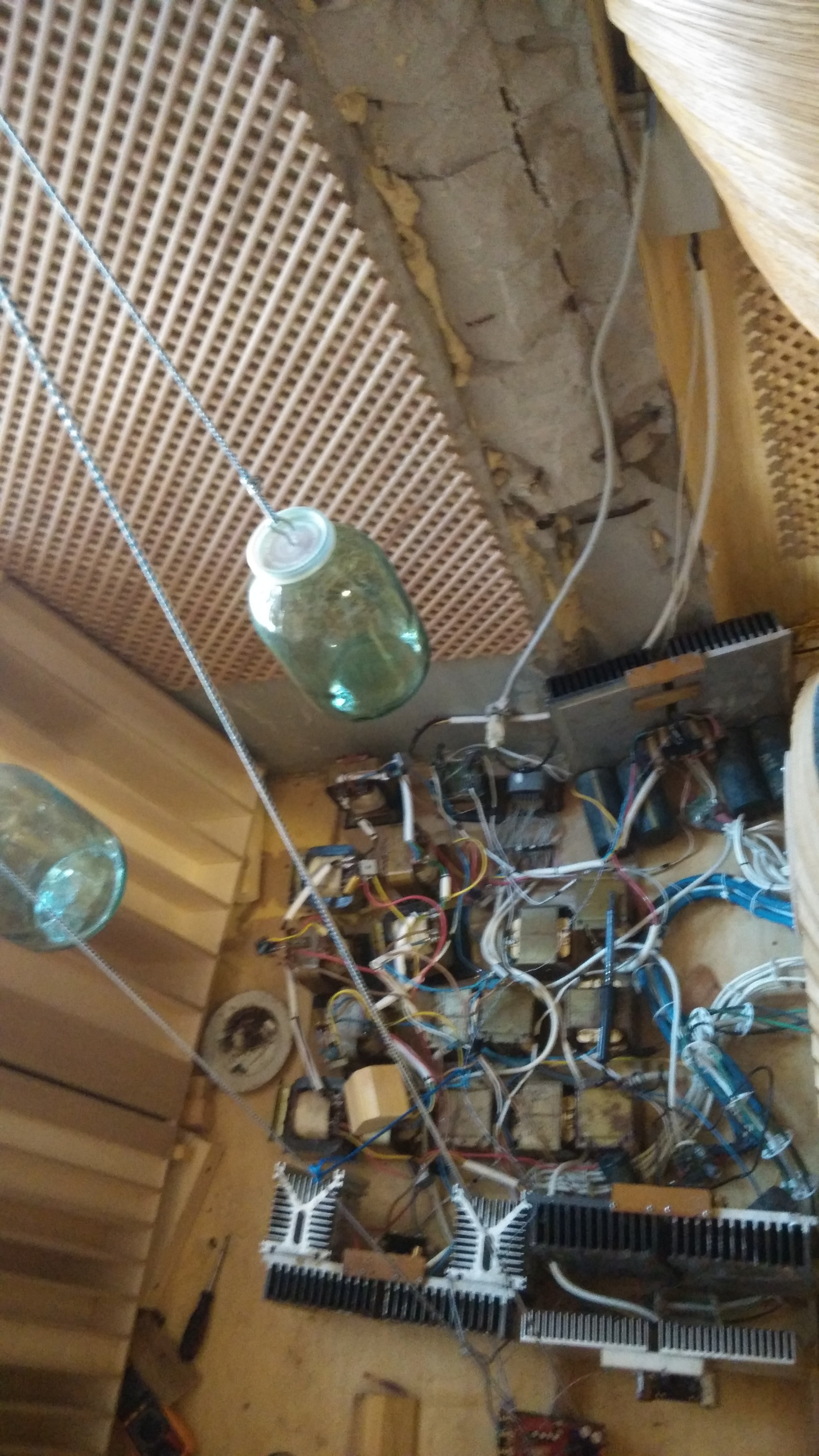

  10. #3889
    20.03.2010
    2,479
    По умолчанию Re: YES - 3
    Цитата Сообщение от BlackRoger Посмотреть сообщение
    Корпус уже был, поэтому тут без вариантов. На счет того, что в него много не засунешь Вы правы. Посоветуйте более вместительный вариант?
    Просто купить алюминевый профиль, порезать, по 2 куска на канал. Куски закрепить как на картинке.
    Рёбра оклеить битумом, чтобы конструкция не камертонила в комнате. Питания не нужны +-35. Измерить пиковую амплитуду на Ваших АС, и добавить 3 вольт. Можно и +-15. А вот тока покоя - побольше.
    Модусшоповкий корпус не продавайте - пойдёт для ЦАПа.

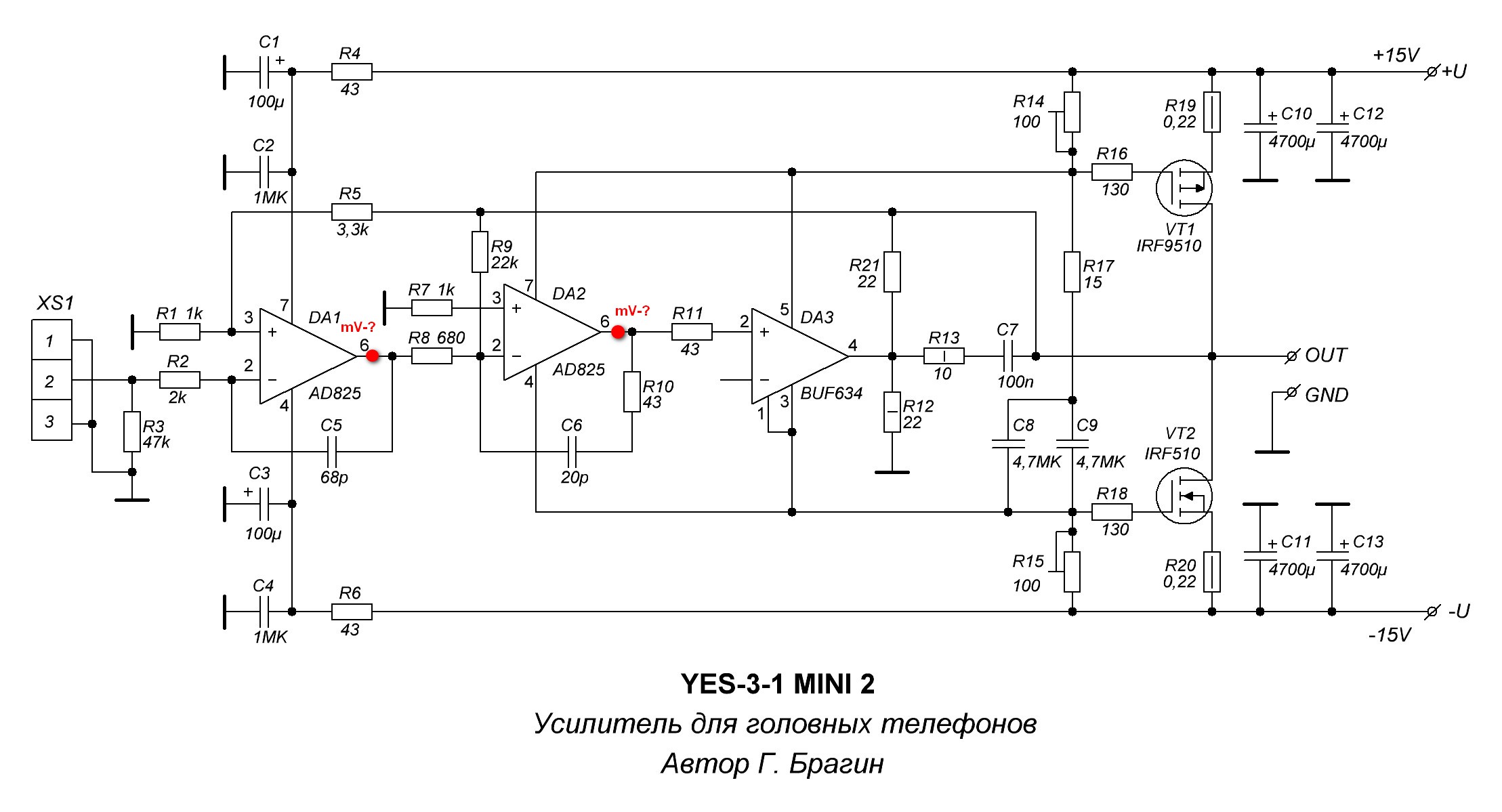

    Вопрос по настройке усилка YES-3-1 MINI 2
    Решил в очередной раз помучиться с настройками. Так как звук не понравился. Выставлял тп 100-110 ma (в не больших пределах меняется при прогреве)
    Выставил ТП 135-137 ma вроде лучше. Но что то не то.....не могу понять.
    С закороченным входом усилка, сколько mV должно быть на выходах da1,da2 (AD825) ??
    (На схеме отметил точки красным).Нажмите на изображение для увеличения.

  19. #3898
    13.11.2007
    МО Салтыковка
    77
    12,195
    Главное, чтобы на выходе был 0.
    И токи в плечах ВК были равны.
  20. #3899
    14.12.2007
    из преисподнии
    5,728
    может частоту на входе ограничить при помощи RC ...
  21. #3900
    13.11.2007
    МО Салтыковка
    77
    12,195
    Надо смотреть меандр и ТНД....
