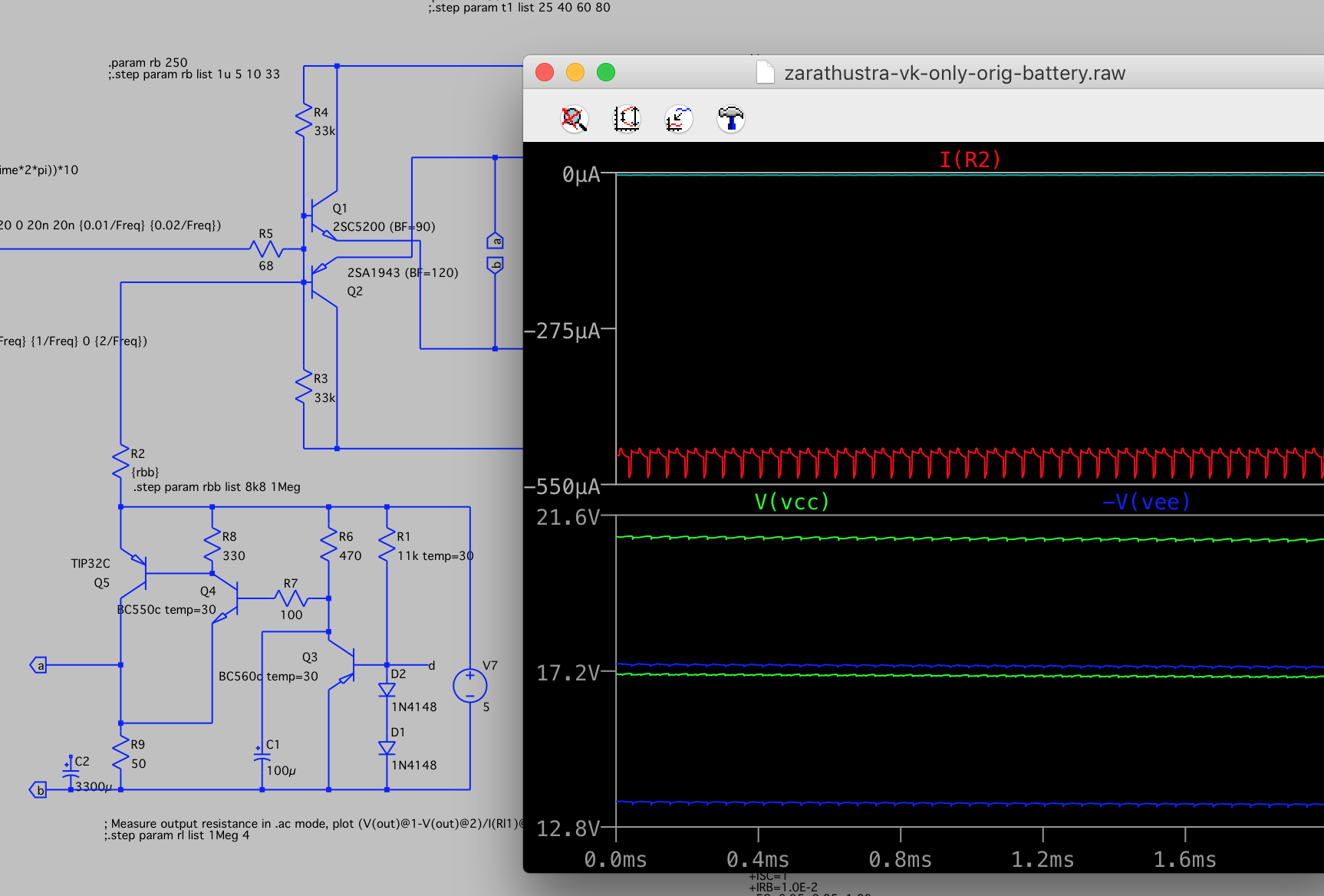

    Величину резистора нетрудно посчитать .... скажем , если ток покоя 100 ма , а бета у транзисторов PNP - 120 , то ток базы будет 830 мка . Для NPN же , с усилением 90 - ток базы будет 1300 мка .... вычитаем и получаем разностный ток примерно 500 мка . Напряжение на резисторе компенсации будет 5-0,6=4,4 V , значит , резистор нужен порядка 8,8 ком . Значит , ставим последовательно резистор 4,7 ком и переменник на 10 ком , включённый реостатом , с +5 батарейки на вход каскада ..... и всё , проблема решена
    Вечером попробую в деле

    Потом , вариант на батарейке .... там в принципе можно сделать источник стабильного , но регулируемого тока , хоть на транзисторах ... притом , если точно знать , что усиление NPN транзисторов меньше - то можно сделать генератор только вытекающего тока , что избавляет нас от необходимости делать минусовый источник питания . Решить проблему "малой кровью" , так сказать ... Фактически , для компенсации в данном случае , как у товарища mellowman - достаточно просто бросить от стабилизатора +5 вольт в батарейке регулируемый резистор на вход ВК , и это должно решить проблему
    Вот только действует этот ток отн. эмиттеров. Иными словами, транзистор для уравнивающего тока включен с ОЭ, за что в любом нормальном радиокружке бьют по рукам
    http://digteh.ru/Sxemoteh/ShTrzKask/FiksTokBaz/
    Однако , у тебя в утверждении сразу две ошибки Во-первых , если компенсирующий ток берётся от идеального источника тока ( с бесконечным внутренним сопротивлением ) - то ему важно только , куда он втекает ( то есть , в базы предвыходников ) , и совершенно неважно , откуда он берётся , то есть куда "прицеплен" второй вывод источника . Ток в идеале может идти хоть "из бесконечности" .... реально можно его прицепить , например , хоть к напряжению +400 вольт - а оттуда ток уж сам как-нибудь доберётся до транзисторов предвыхода
    А во-вторых , при конечном сопротивлении источника тока ( например как у нас , 8 ком ) второй вывод надо прицеплять именно к эмиттерам , замыкая контур тока через БЭ переходы - чтобы при изменении напряжения на входе ( и выходе ) ВК - величина этого тока не изменялась . Ведь ток покоя каскада не меняется от напряжения на входе , так ? Ну значит , токи баз не меняются , и компенсация не должна меняться - это же совершенно логично .... даже странно , что тут могут возникать какие-то "разночтения" , так сказать .
    Совершенно верно.
    ---------- Сообщение добавлено 21:50 ---------- Предыдущее сообщение было 21:48 ----------
    А вот тут не совсем. АС, подключенная к выходу, обладающая ОМИЧЕСКИМ сопротивлением будет играть роль эмиттерного резистора в эмиттерной стабилизации. http://digteh.ru/Sxemoteh/ShTrzKask/EmitStab/
    ---------- Сообщение добавлено 21:53 ---------- Предыдущее сообщение было 21:50 ----------
    Отсюда вывод: током уравнивать нельзя, только напряжением, т.е. низкоомным источником (по постоянке!). А по переменке пусть он будет высокоомный. Отсюда приходим к необходимости введения конденсаторов вольтодобавки, без шунтирования их стабитронами
    Не , как раз вот это неверно - разницу токов баз на входе никак нельзя компенсировать напряжением .... как раз вот это приведёт к кривизне . А компенсировать ток током - совершенно нормально , посмотри хотя бы схему входного каскада ОУ OP177 , там как раз ток базы NPN транзистора дифкаскада компенсируется током PNP токового зеркала , отражающего ток базы второго NPN транзистора ( каскода ) ... ну а тут в ВК , что характерно - изначально ведь два разнополярных транзистора какбы компенсируют друг друга ( и никаких зеркал не надо ) , их токи вычитаются и должны давать в сумме ноль , ну а уже их разность - можно скомпенсировать током резистора , вдуваемым в эту же точку , относительно их же эмиттеров ( а батарейка ведь к их эмиттерам и подвешена ) .... при этом , если мы всё точно скомпенсируем - тогда результирующий ток входа ВК будет близок к нулю , и тогда можно резисторы 30 ком сделать равными , не перекашивая их для компенсации - что и даст наилучший баланс моста ВК .
    Так дело в том , что эффект компенсации в данном случае должен проявляться и вообще БЕЗ нагрузки . Её наличие ничего тут принципиально не меняет .
    А температура?
    Температура тут , это как бы эффект второго порядка - так как должна , теоретически , влиять на оба транзистора входа примерно одинаково - ну а мы компенсируем разность их базовых токов .
