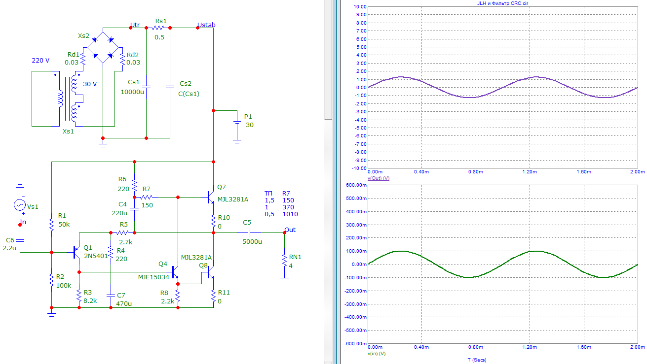

    не изобретайте велосипед,эта схема изъезжена вдоль и поперек и в железе и в симуляторе
    Вас не поймешь. Сначала предлагаете "нарисуйте модель Худа и посмотрите", а когда результат вам не понравился - "не изобретайте велосипед"
    спор шел о том что от величины сигнала(мощности) в А классе ток потребления не меняется
    Средний за период ток не меняется. А сам ток меняется в пределах амплитуды. И об этом спорите только вы, я не спорю
    От величины входного сигнала меняется амплитуда напряжения:
    Мощность - это произведение тока (который в среднем постоянный) на напряжение (которое изменяется). То есть мощность таки зависит от амплитуды входного сигнала. Поэтому можно поставить трансформатор с бОльшим вольтажом, настроить режимы соответственно, но ограничить амплитуду входа (или коэф. усиления), чтобы ограничить мощность. А мощность определяет нагрев.
    где у вас напряжение питания изменяется??????????????????????????????????????????????????????????????????
    изучайте далее
    ЗЫ поставьте в симуляторе амперметр в цепь питания Худа установите ток покоя 1а,потом подавайте сигнал на вход 0,1в.0,2в.0,3в.0,4в.0,5в.0,6в.....в и смотрите на амперметр
    Последний раз редактировалось Дед Пентод; 02.11.2020 в 13:43.
    Где в предыдущем посте я говорил, что изменяется напряжение питания? У вас совсем всё перемешалось
    Я установил постоянное питание 30В. На выходе меняется амплитуда напряжения, следовательно меняется и мощность.
    ЗЫ поставьте в симуляторе амперметр в цепь питания Худа установите ток покоя 1а,потом подавайте сигнал на вход 1.2.3.4.5.6.....в и смотрите на амперметр
    Я уже дважды доказал свою правоту (и вашу не правоту): 1) чем выше ТП тем больше просадка питания; 2) мощность на выходе зависит от амплитуды сигнала на входе.
    Давайте теперь вы будете доказывать фактами, а не пальчиком тыкать.

    и как конденсатор вам НЕпоможет избежать этой просадки
    Разве я где-то утверждал обратное?
    а разве может быть как то иначе ??? мы говорили про токи в цепи питания.а не нагрузки,там и дураку понятно что меняется и напряжение и ток и там вообще нет ПОСТОЯНКИ
    Нагрузка потребляет мощность? Потребляет.
    Откуда нагрузка берет эту мощность? Из питания.
    Следовательно от потребления в нагрузке меняется и мощность, отдаваемая из питания.
    Ограничьте мощность, потребляемую нагрузкой, и вы ограничите суммарную мощность, отдаваемую питанием. ЧТД
    вот это в перлы как я должен был это понимать
    То есть вы отрицаете, что электрическая мощность может быть определена как произведение тока на падение напряжения?
    Тогда учите матчасть

    когда мощность не идет в нагрузку она идет на нагрев транзистора(в классеА) а от источника питания потребление не меняется
    Совершенно верно. Но ведь ТП можно установить одинаковым для 30В и 20В питания. И тогда нагрев транзистора будет одинаковым.
    да рекомендуя кондеры вместо стаба
    Процитируйте пожалуйста.
    как это можно понимать если это про нагрузку то там меняется и ток и напряжение,если по питанию то там напряжение постоянно
    Отбираемая из БП мощность РАЗНАЯ. На холостом ходу отбираемая мощность нулевая, и БП почти не греется.
    как у вас изменяется напряжение питания?
    Какого ПИТАНИЯ? Вы вообще понимаете то, что читаете?

    Усилители класса А работают без отсечки сигнала на наиболее линейном участке вольтамперной характеристики усилительных элементов
    И кто с этим спорит? Я ранее картинку приводил, где всё так и нарисовано.
    В среднем КПД усилителя класса А составляет 15-30%, а потребляемая мощность не зависит от величины выходной мощности.
    Потребляемая УСИЛИТЕЛЕМ мощность не зависит.
    А отдаваемая БП мощность еще как зависит. Она идет на потребление самим усилителем и потребление в нагрузке.
    Теперь вопрос: зависит ли потребляемая усилителем мощность (в классе А) от напряжения питания если ток покоя не изменяется?

    с какого перепугу он будет одинаков
    Его можно установить одинаковым, для этого есть специальный подстроечник...
    Или вы считаете, что подключать усилитель к другому питанию нужно без подстройки ТП?
    ток покоя 1а питание 30а потребляемая мощность 30вт-БЕЗ СИГНАЛА
    Согласен.
    Теперь вернемся к началу:
    Вы подумайте прежде чем совет давать,охлаждать чем собираетесь,35...40 это уже прилично при токе 1.5а,это опять Вам не АВ с питанием 70в
    При трансформаторе на 35В с ТП 1А напряжение питания просядет до 30В, и получим 30Вт потребления усилителя. Вполне охлаждается радиатором 1500-2000 см2
    Если поставить стаб то будет 28-29В - еще немного меньший нагрев.
    То есть вместо трансформатора на 18В поставить трансформатор на 30-35В вполне нормально. Именно это я и предлагал:
    На радиорынке можно среди разбора купить трансформаторы от ломаных музцентров, у них вольтаж +-30-35, т.е. 60-70 В для однополярки, и мощности хватит для одного канала в классе А.
    Снимать напряжение с одной половины обмотки - получаем 30-35В. Со всей обмотки будет больше, но это уже многовато.
    А далее сравниваем. При трансформаторе 18В с просадкой до 15В в нагрузке амплитуда будет наверное около 12В. А при трансформаторе 35В с до 30В получим размах на выходе 25В. Итог: лучше поставить трансформатор 30-35В.
  18. #3897

    БП в офшор часть мощности сплавляет
    Он мощность просто не отдает.
    А куда по-вашему уходит мощность на холостом ходу? В тот же самый "офшор"
    а вот вы просили цитату
    И где в этой цитате "рекомендуя кондеры вместо стаба"?
    Там наоборот, говорится, что стаб с меньшими конденсаторами выдает гораздо более стабильное напряжение. И держит это напряжение с током до 5А.
    Конкретно: 24В напряжения с пульсациями 1-2 мВ и максимальным током 5А = 120Вт мощности. И это с конденсаторами всего 10000-15000.
    А вот что будет, если трансформатор 30В с CRC фильтром нагрузить током 5А:
Название:	Фильтр 200000.png
    И это при гигантских кондерах суммарно 200 000 - пульсации в десятки мВ.
