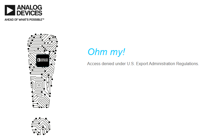

  14. #3874
    03.06.2009
    BLR
    4,030
    По умолчанию Re: лучшие операционники класса hi-fi
    У меня доступен
    Открывается все.
    В России возможно доступен, но в Беларуси - нет.
    Какой еще CMRR в постом инвертирующем каскаде?!
    Не про дифф.усилитель же говорилось.
    Не, Алекс, любой усилитель с ООС по напряжению всегда работает как дифф. усилитель, всегда. ОУ вообще не в курсе какую схему на нем реализовали: инвертор, повторитель или что-то еще. Он "видит" только разницу напряжений и импедансов на своих входах.
    Поэтому величина помехи, наводимая на входы, при равных импедансах на них, будет ослабляться на величину CMRR.
    Статью по диагонали почитал, спасибо.
    Там по сути просто указаны нюансы и проблемы, которые могут возникнуть при попытке выровнять входные импедансы. Причем не только для "+", но и для "-" входа.
    Например, добавление резистора на "+" вход повышает входной шум, т.к. выросло сопротивление.
    Другой пример, добавление резистора на "-" вход в схеме повторителя может привести к осцилляции на паразитных емкостях.
    Но это все следует рассматривать скорее как информацию к сведению, которую нужно учитывать при добавлении резисторов, нежели как какое-то противопоказание.
