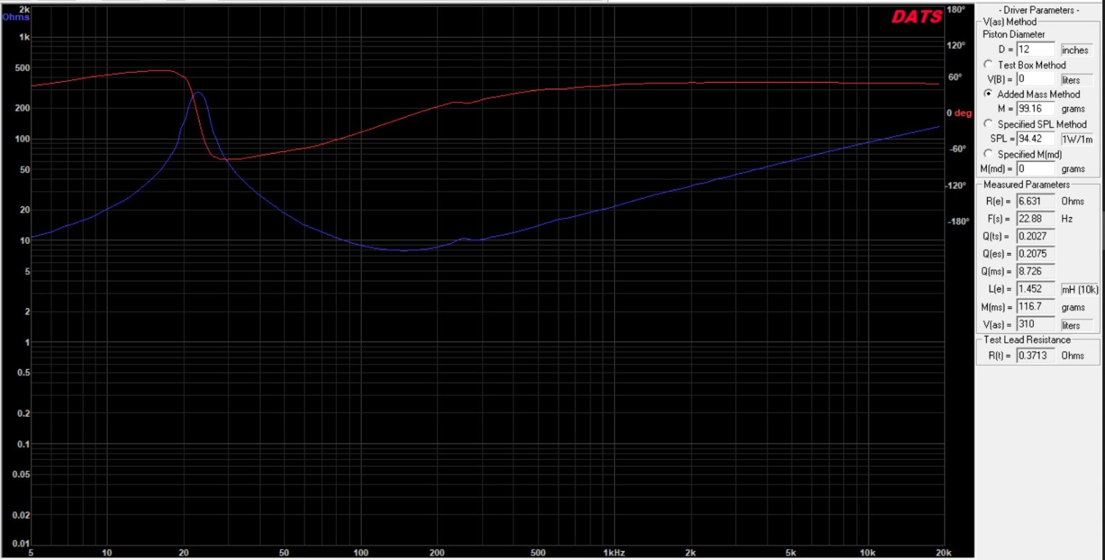

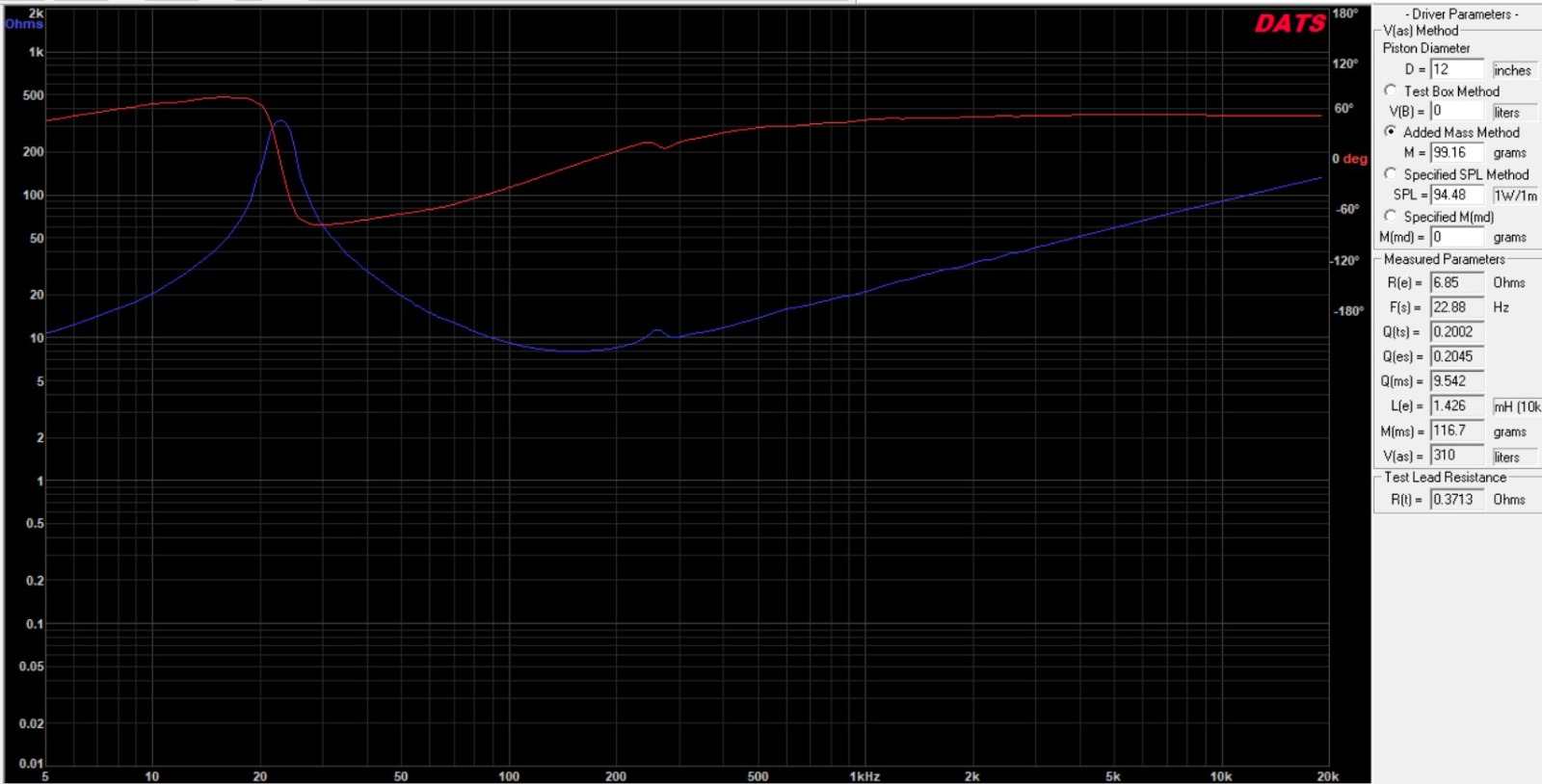

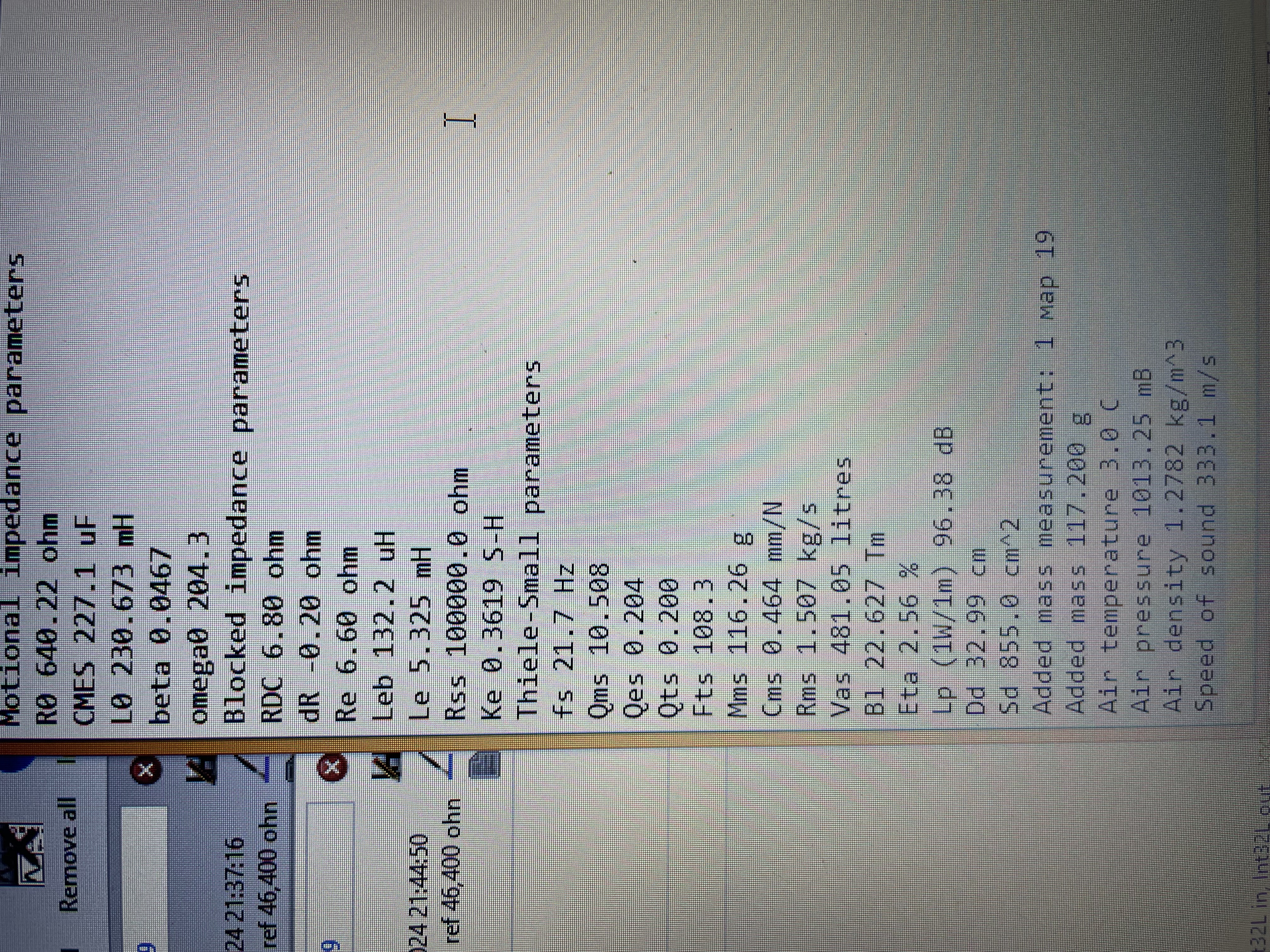

    Импеданс еще нашел
    Мой замер ТСНажмите на изображение для увеличения.
    Диаметр катушки 65.5мм, толщина фланца 10мм

    Цитата Сообщение от Levteroff Посмотреть сообщение
    высота катушки 22мм
    толщина фланца 10мм
    Оверхаг 6 мм.

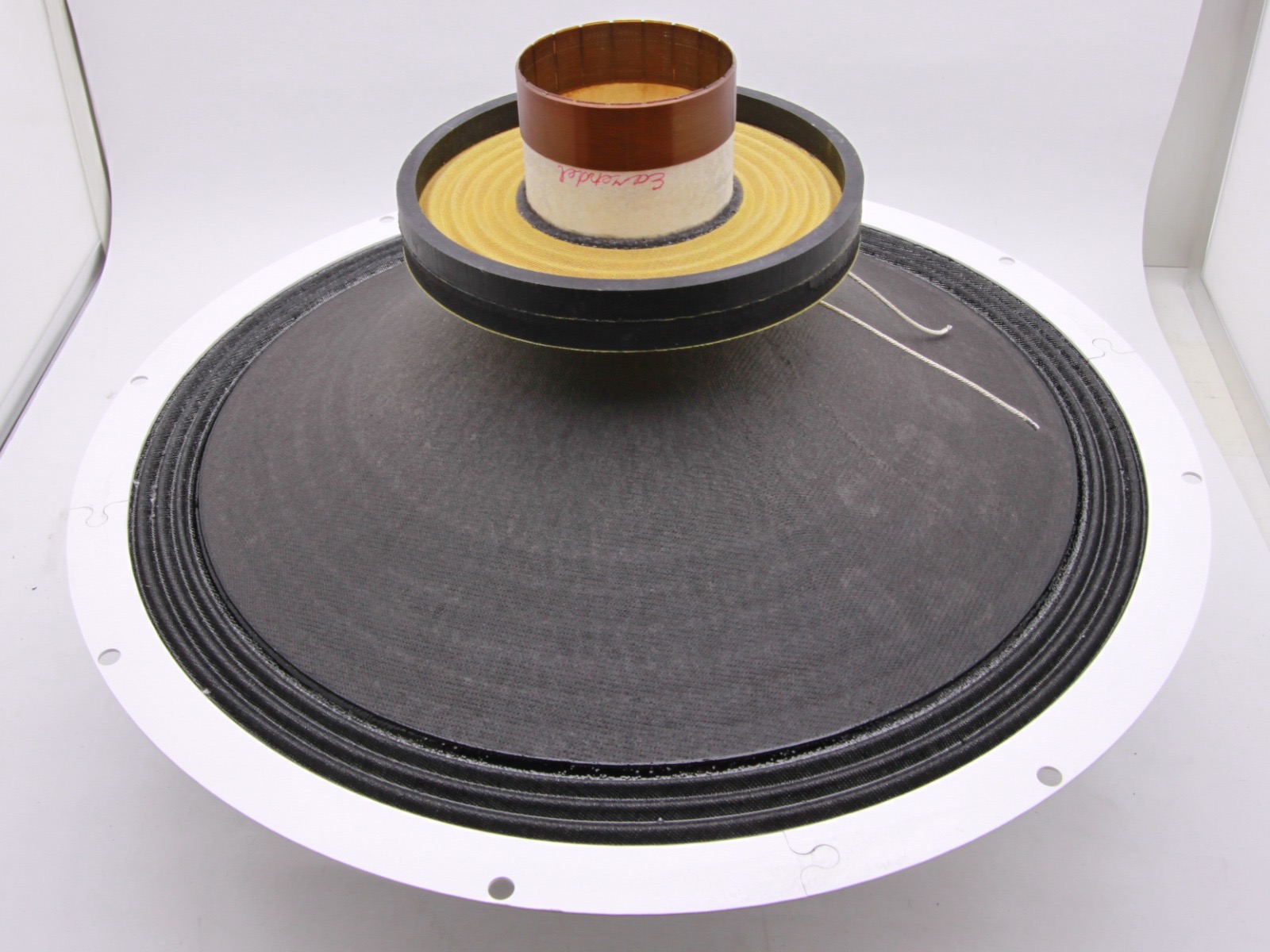

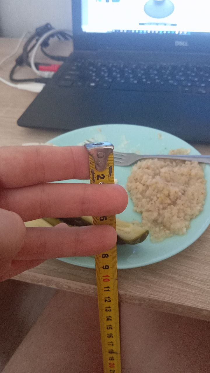

  6. #3865
    13,544
    Это 18" судя по диаметру в 40см? С ходом аж целых 6мм?
    ---------- Сообщение добавлено 14:30 ---------- Предыдущее сообщение было 14:28 ----------
    Еще раз хотелось бы побеспокоить: на фото 22мм высота намотки? Не 40мм?
    ---------- Сообщение добавлено 14:34 ---------- Предыдущее сообщение было 14:30 ----------
ID:	452205 Вот так намотано? С палец, да?

  14. #3873
    Новичок Аватар для Levteroff
    20.10.2021
    Так что с чв? Поможете с коробом? Кросс сделаю если нужно любой по вашей рекомендации
  15. #3874
    13,544
    Сколько денег? — это раз.
    Есть чем делать измерения? — два.
    Шучу конечно.
    Вам может не понравиться ЧВ до 400Гц. А может понравиться. И зачем фильтры, если есть цифровая коррекция? Вам "басса" хочется? Типа 20Гц заветных?
    КПД как у паровоза будет на инфре. Оно на мне потом позором ляжет. Давайте, вы сами спроектируете, а мы посильно или направим, или промолчим.
    110дБ при 300Вт на 30Гц и 105дБ на 20Гц, чуть выше 80дБ итоговая чувствительность — это то, что вы хотите?
    Не я бы чв хотел на 40гц
    Предел ЧВ - 5 мода.
    Предел самого басовика максимум 250гц, это видно на импедансе. Гармошка это так гадит, или нет, не суть важно.
    Дальше качественный жирный средник, 8nmb420, например, встреча с грибатым 1...1.5K. А может, и шестерка справится.
    У ботексного единственное преимущество это широкая горизонтальная ДН, никакой полосы ниже 1К он не потянет, там одна модальная жесть и насилие над драйвером.
    Я объясню тебе про ту картинку с неэффектными кривулинами, это акустический импеданс, и говорят эти графики о том, что это не рупор, а граммофон позорный. Ну, это не новость для огрызка таких размеров.
    Лучшим вариантом может оказаться 2" приличный драйвер в обычной крупной дудке, и опять же примерно от 1.5К. И смириться с острой ДН на ВЧ.
