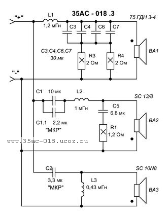

    В общем от амфитона только платы фильтра и корпус, есть АСА В2532.8 и визатоновский набор (13SC/8 и 10n8) Нажмите на изображение для увеличения.
ID:	479511. Можно ли согласно параметров датащита их свести, и чтобы играло качественно. По внешнему свиду 2532 очень качественно сделаны.

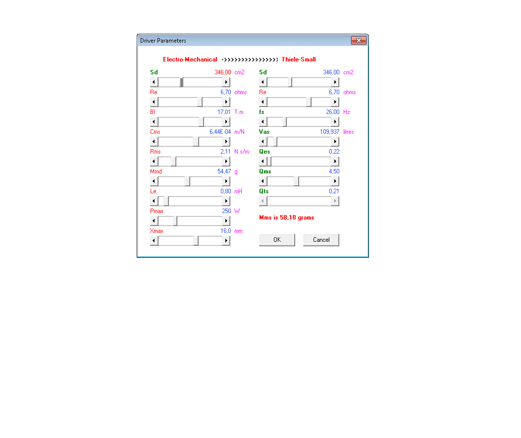

    И что у тебя не получилось с моделированием?
    Кстати, индуктивность ты вбил левую, у него такой низкой не может быть в принципе. Если бы у него и Le была 0.8, ему вообще цены не было бы, а асалабы огребли бы Нобелевку.
    Давно было, но у меня, по-моему, аж 3мгн с копейками было.
    Ладно. Покажь, что ты намоделил.

    А у него мотор и катушка не аналогичные b2006.8 ? просто у этого на 1кгц 1,1mH - не самая высокая индуктивность.
    Не, у 2532 катушка в 4 слоя. Давно было, не припомню, но там 3мгн с лишним, по-моему.

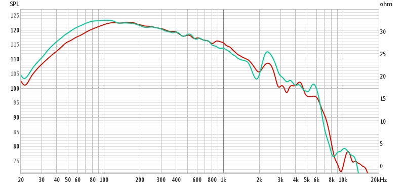

    Точно !!! По замерам АЧХ сильно валит. Надо поискать замеры
    ---------- Сообщение добавлено 09:48 ---------- Предыдущее сообщение было 07:12 ----------
    Нашел.Le-3.7мгн. L2-2.7мгнНажмите на изображение для увеличения.
Название:	2532-8 25л+35л.jpg
ID:	479528 АЧХ в ближн.поле 25литров и 35 литров. Сглаживание 1/6

    Так мне ни кто и не ответил, измериловки нет понимаю видимо проблема но склонен верить заводским параметрам.

    Узбагойзя и модели.
    У динамика фора по движку, прибей его (катушкой с) высоким Ra по входу, может получиться, что даже режекции "накачки" не потребуется.
    С ним примерно та же история, что и с Ноемой 150гдн45. С той можно выкрутиться, и с этим тоже.
