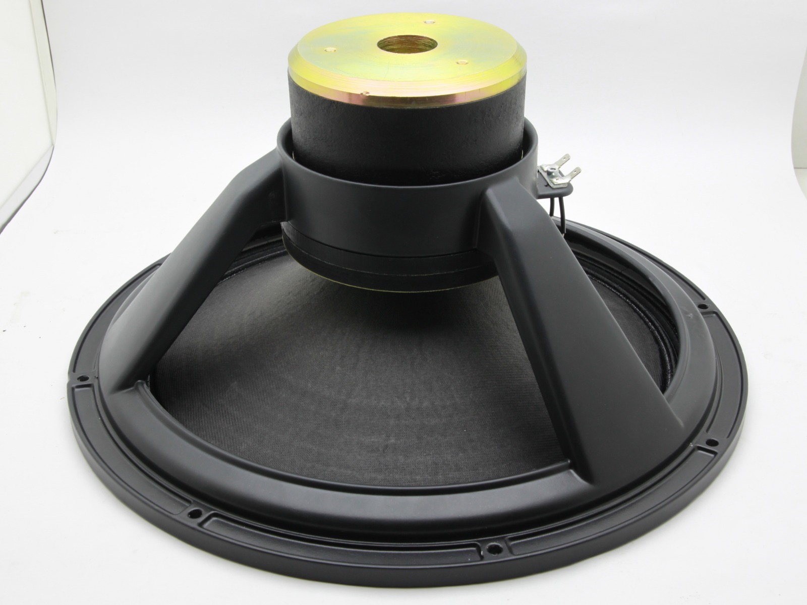

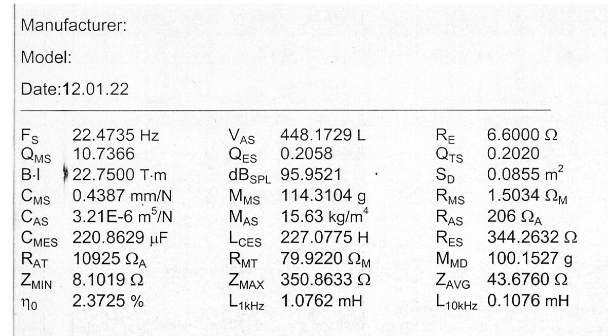

    Блин про льва алешина это моя история, у нас ники похожи, мои параметры я указал выше продублируюНажмите на изображение для увеличения.

    Цитата Сообщение от Levteroff Посмотреть сообщение
    параметры
    максимальный ход в одну сторону.
    Нетути
  6. #3845
    13,544
    Высота намотки какая?
    Ответ на скрине просто убивает своей "простотой".
    задал вопрос разработчику этих динамиков
    Очень странный "разработчик", не знает толщину зазора и длину катушки своего динамика?

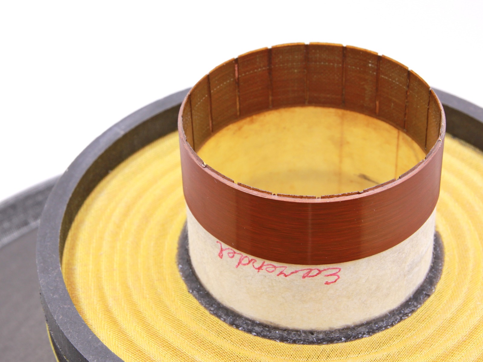

    Толщина зазора 1.8 мм высота катушки 22мм
  9. #3848
    13,544
    Высота зазора? Или ширина?
    А то с таким разработчиком он мог указать ширину, что он, скорее всего, и сделал.

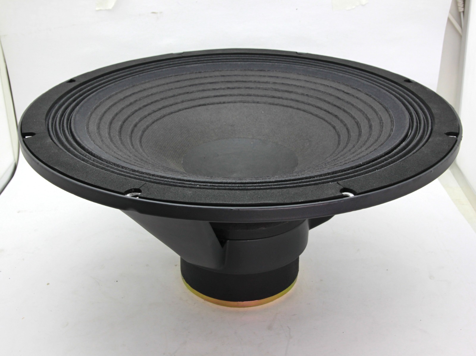

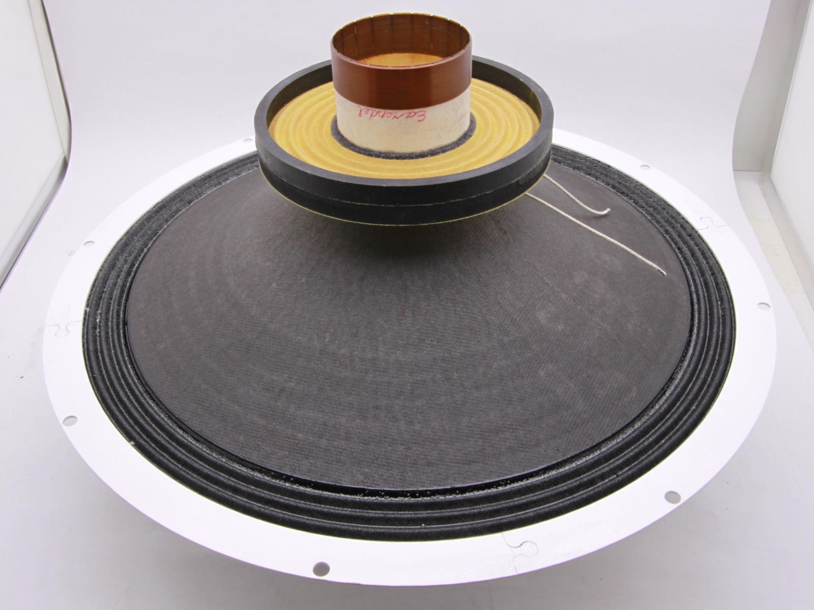

    ---------- Сообщение добавлено 11:08 ---------- Предыдущее сообщение было 11:08 ----------
    Дайте фото динамика, я нарисую что нужно измерять.
    ---------- Сообщение добавлено 11:12 ---------- Предыдущее сообщение было 11:08 ----------
    Долговременную шумовую мощность пусть еще подскажет, хотя я сомневаюсь, что он сжёг для этих целей хоть 1 катушку.
    Катушка какого диаметра, пойдем от фундаментала, и фото корзины для общего понимания охлаждения?
  10. #3849

    402мм диаметр динамика, корзина рфт
  11. #3850
    13,544
    Долговременную шумовую мощность.
    Высоту верхнего фланца.

    Высота зазора?
    Может я запутал. Толщину верхнего металлического кольца имел ввиду.

    Без этих параметров никак если взять ход 10мм?
    Нельзя просто "взять", здесь точная математика.

    13,544
    И там скорее больше 10ти, как мне кажется.
