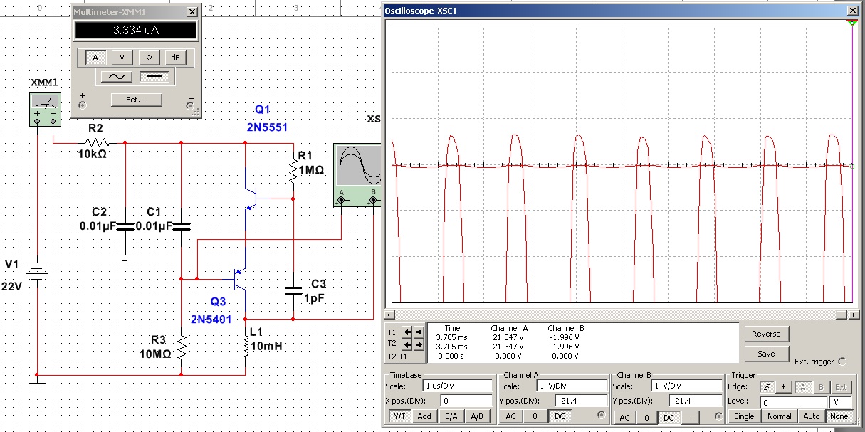

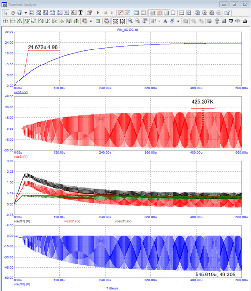

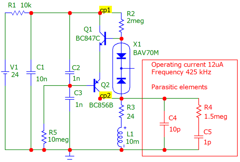

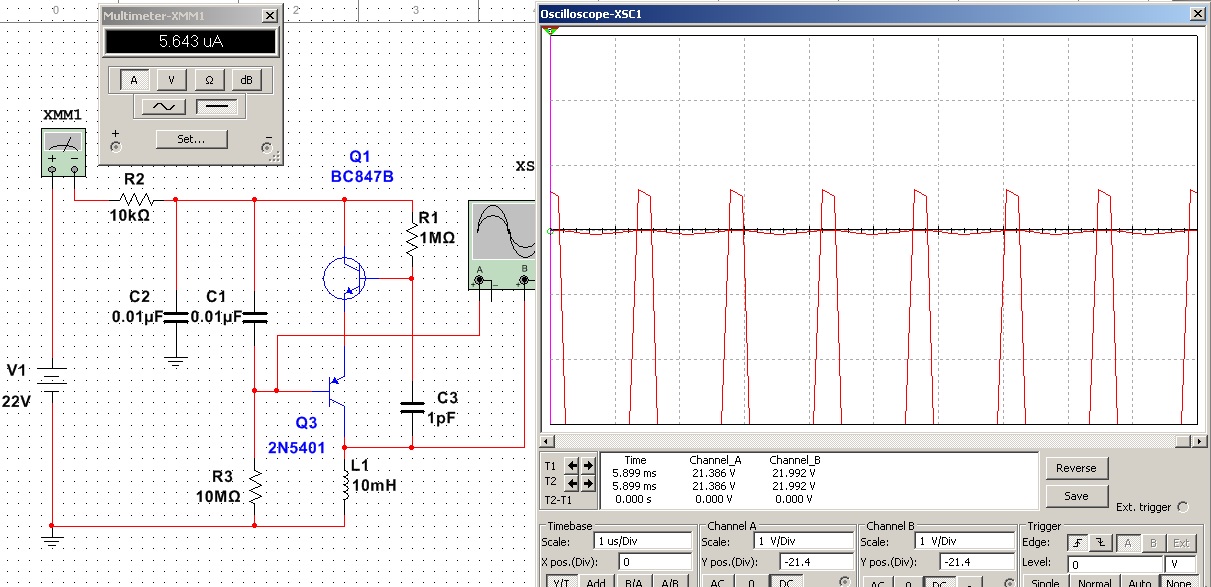

    Посмотрел на схему генератора в симуляторе более внимательно. По факту, если максимальное напряжение питания не будет превышать 24В, то можно использовать любые ВЧ подходящие транзисторы с рабочим напряжением не менее 65В. Причем верхний транзистор структуры N-P-N может быть и на 15В (симулятор показывает, что и 5В транзистор будет надежно работать). Красным выделены паразитные конструктивные элементы дросселя. В моем случае для экспериментов на макетке я использовал BFR92A (верхний) и BC856B(нижний). Лучше использовать BC847C и BC856 с любой буквой. Это на случай, если возникнут трудности с наличием указанных автором схемы генератора транзисторами.
  5. #3824
    Аватар для Павлунчик
    05.03.2012
    Ташкент
    1,577
    По умолчанию Re: Доработка бюджетного студийного конденсаторного микрофона или нестандартное схемное решение для стандарта фантома 48V, 6.8 кОм/6.8 кОм.
    Чуть более "тяжёлые" кристаллы с большей паразитной ёмкостью устойчивей в работе до мегагерц. А их запас по напряжению никак не мешает.
    Симуляторы по умолчанию не отражают точно реальную работу различных микротоковых генераторов но приблизительно можно показать разницу.
    5551
    847

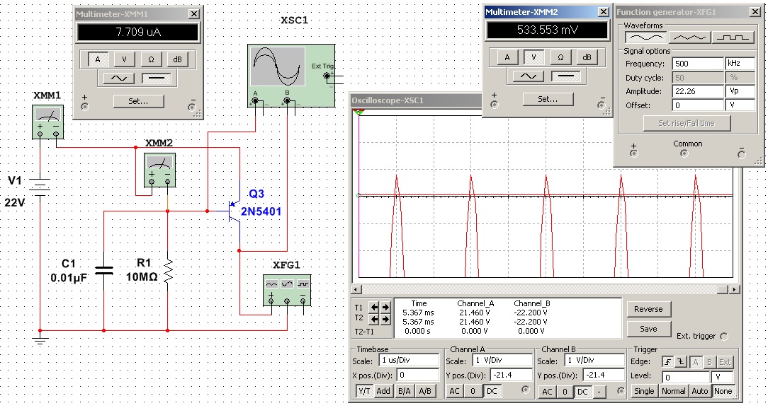

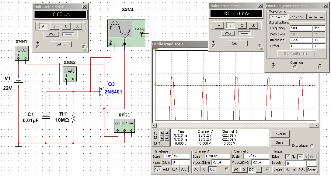

    Также можно видеть каким образом достигается сверхэкономичность, суть идеи, распространяющуюся на различную организацию обратной связи включая трансформаторную - амплитуда на Коллекторе превышает напряжение на Базе. С Коллектора импульсы впрыскиваются в Базу выпрямляясь, что смещает рабочую точку значительно уменьшая ток потребления генератора.
    Амплитуда на выходе генератора 22V.
    Напряжение ЭБ 0.67V - ток потребления значительный.
    Амплитуда на выходе генератора 22.5V.
    Напряжение ЭБ 0.48V - ток потребления незначительный.
    Чем эффективнее работа индуктивности на микротоке, с учётом частоты - тем экономичнее генератор.
    Добавлю, напомню -
    При некотором увеличении нагрузки на выходе - ток впрыска уменьшается, соответственно общий ток потребления увеличивается поддерживая выходную амплитуду на прежнем уровне. Такой режим не боится температурных плясок. Стабильность выходного напряжения в львиной доле зависит лишь от стабильности напряжения питания схемы.
    Применимость идеи с различно-организованными обратными связями даже помогла пиратам изменить авторское название под себя с сохранением эффекта (ушлый приём). В ответ главред предложил ещё более экономичный вариант на трансформаторе по схеме ОБ вернув трансформаторному варианту идеи её авторское название.
    Это трансформаторный вариант с добавлением регулируемого стабилизатора напряжения описанного выше. В Эмиттере 6 витков, индуктивность основной обмотки 5000 - 15000 мкГн. Генератор не будет работать, если перепутать полярность подключения малой обмотки.
    Здесь Затвор желательно шунтировать дополнительной ёмкостью 0.1 мкФ для минимизации шумов стабилизатора.
    Полевик с отсечкой около 3V и паспортным рабочим напряжением 50V.
    Последний раз редактировалось Павлунчик; 16.11.2024 в 16:48.
    Почему в четвёртой схеме с названием (22.5) отрицательный ток потребления?
  9. #3828
    05.03.2012
    Ташкент
    1,577
    Видимо у "дросселя" характер главреда - отдаёт энергии больше, чем получает. Сам питает генератор Конечно для демонстрации достаточно потолка 22.26V. Спасибо за верное замечание.

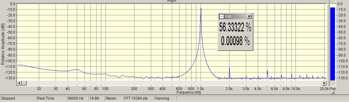

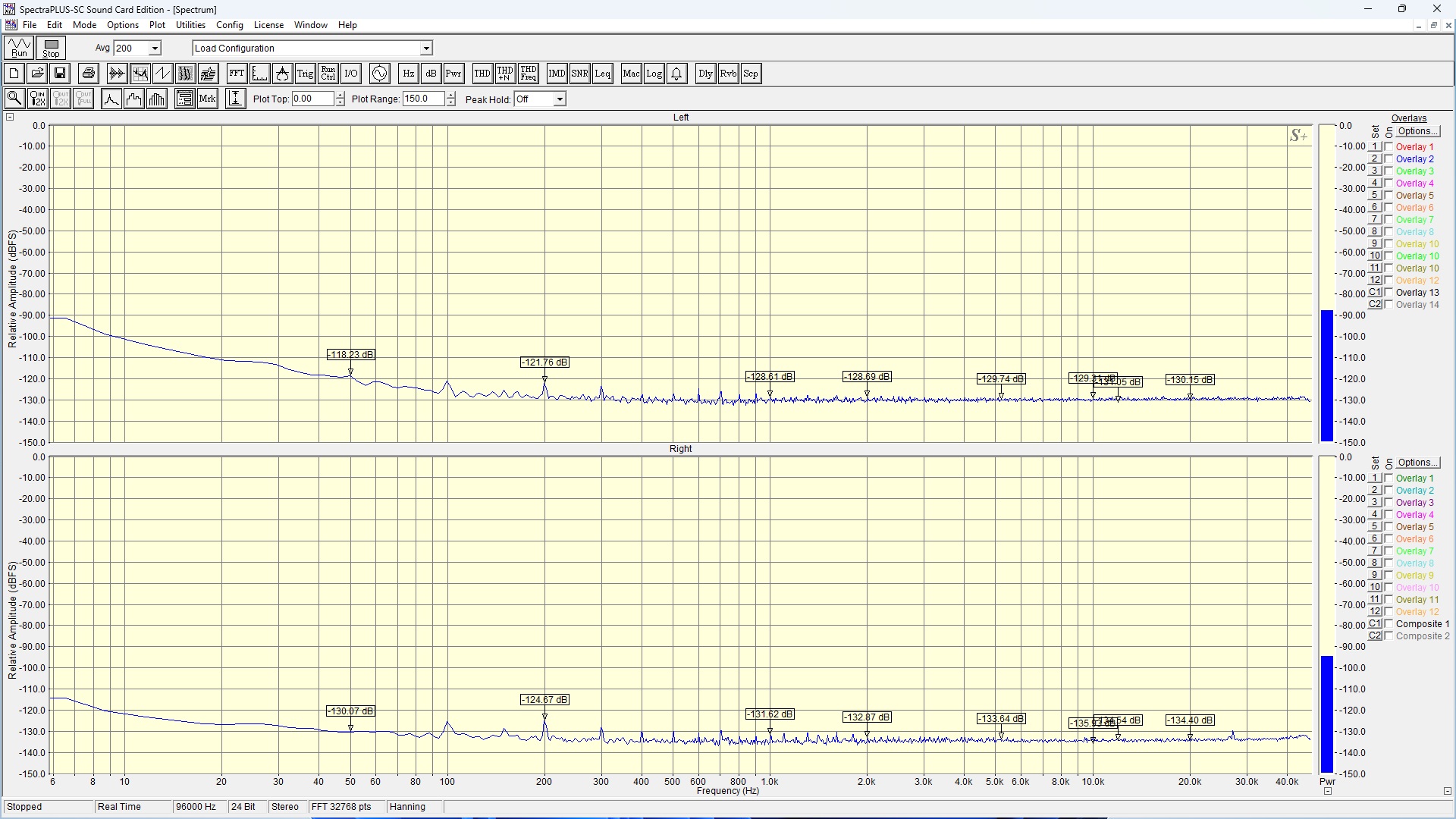

    Исходя из данных
    Цитата Сообщение от Павлунчик Посмотреть сообщение
    на одном плече получилось 388 мВ RMS - на другом 438 мВ RMS (при входном 53 мВ RMS), что никак не отражается на качестве передачи, ниже реальный показатель КНИ. Плата была не экранирована, измерительные кабели хиленькие, малость заметен фон 50Гц.
    и приведённого графика Нажмите на изображение для увеличения.
    усиление этой шняги совместно с преампом интерфейса примерно 20 дБ. Добавьте ещё 40-45 Дб чтобы получить 60-65 дБ, которое обеспечивают приличные преампы и посмотрите куда улетит шумовая полка, при этом начинаются жалобы типа "шумноватые у него гейны, хочется разогнать по больше...".
    Цитата Сообщение от Espresso Посмотреть сообщение
    Планирую данный предусил использовать с динамическим бестрансформаторным (сорри за оффтопик) микрофоном MXL BCD-1.
    с чувсвительностью - 54 дБ, которому явно мало будет 20 Дб. Придется дополнительно усиливать. При этом
    "Первый каскад усиления должен иметь наименьший уровень шумов. Это объясняется тем, что шумы первого каскада будут последовательно усиливаться во всех последующих каскадах, поэтому, чем меньше они будут изначально, тем меньшим будет их вклад на выходе усилителя."
    Положим с этим все хорошо. Но что делать с тем что тут появляются грабли
    "Последний каскад усиления должен иметь наименьший из всех каскадов коэффициент усиления. Это объясняется тем, что в этом каскаде будут усиливаться шумы всех предыдущих каскадов"
    Короче, хорошему малошумному преампу с усилением 60-65 дБ подобная шняга как корове седло.

    Кстати вот так выглядит шумовая полка с теми же самыми -130 дБ как и у Вас у нормальных преампов, но при усилении на 20 дБ больше, чем на вашей картинке. Нажмите на изображение для увеличения.
