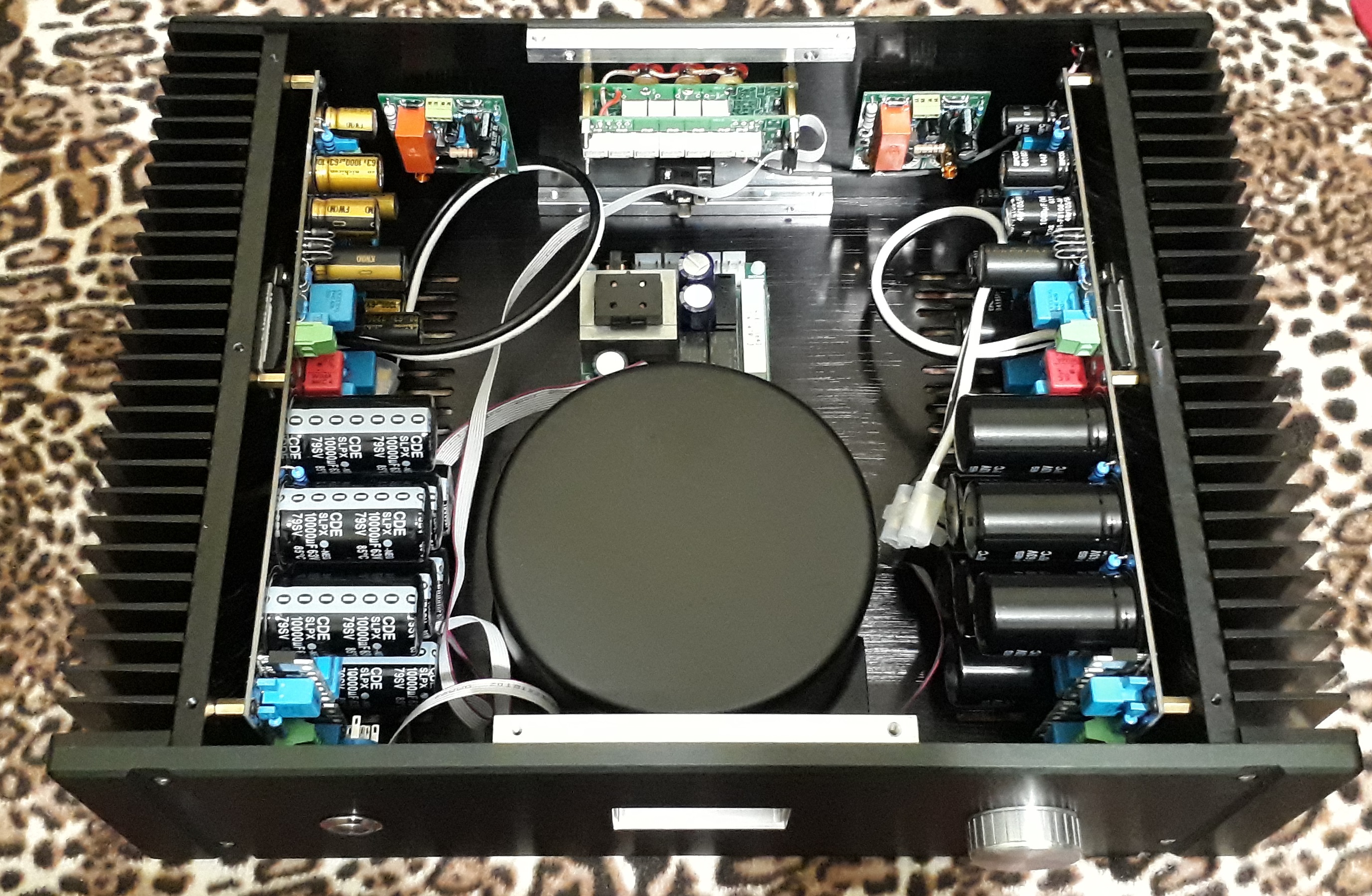

    Почти готов,может есть замечания.

    да нормально всё) судя по стойкам планируется экранировка платы рг с селектором, провод с рг на входа, хоть и в экране можно провести выше плат защит ( ну либо по низу)
    бп рг можно сместить правее, чтоб транс по центру был) но думаю ни на что не повлияеет.

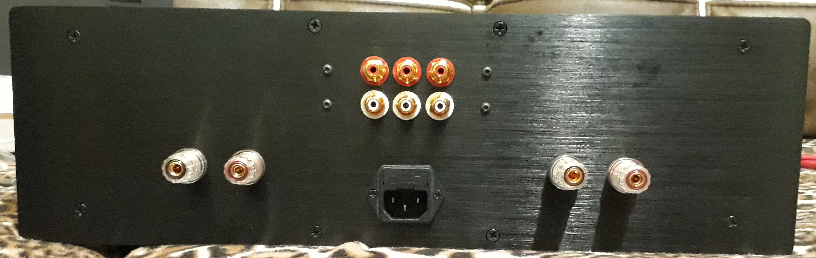

    Alex07, не слишком ли близко выходные клеммы находятся от входов на плате?
    Может быть лучше выходные клеммы поднять повыше, чтобы увеличить расстояние
    между входом и выходом?
    Планируете ли экранировать плату РГ и селектора входов?

    Клеммы уже не подвинешь,думаю будет нормально,плату входов в экран планирую, но все будет зависит от того как будет работать усилитель,если фона не будет то и экрана тоже.

    Усилитель собран в корпус, фона при положении регулятора 0дб и закороченном входе нет, ухо прикладываешь к АС и не понятно включен усилитель или нет,экранировать плату входов с аттенюатором смысла нет.

    В каналах разные электролиты?

    В ун 1000 и 470мкф разные ,первый канал запускал еще не было кондесаторов из кита,потом решил не трогать,что бы плату не повредить,ни на что не влияет кроме вида.

    у тех золотых, емкость меньше указанной на 20%

    Alex07, цобель на выходе есть?

    Цобель есть, спектр не изменился, как был вне корпуса таки же и остался в корпусе, то есть длинный хвост гармоник под нагрузкой,странно это все, на diyaudio.ru да и здесь в шапке спектр другой приводят хотелось бы все таки разобраться, сколько не просил кроме scout ни кто не выложил спектры.
    ---------- Сообщение добавлено 12:39 ---------- Предыдущее сообщение было 11:42 ----------
    У золотых 950мкф и 520мкф, у черных 1000мкф и 440мкф.

    Alex07, не думаю, что у других собравших будут спектры сильно отличные от
    наших...
    Цобель у вас штатный, как на схеме, или на плате защиты какой - то еще стоит?
    Вроде кто - то в мил цобель от Зуева ставил... Или я ошибаюсь?

    Цобель стоит на плате защиты ,что с цобелем, что без него спектр под нагрузкой не меняется, как же люди намерили спектры? или замеры у них не верные, или у нас что то с усилителем.

    да ни кто не хочет ,уже подумываю один канал такого уся собрать для эксперимента, цобель C -100nF R-2.2ом.
