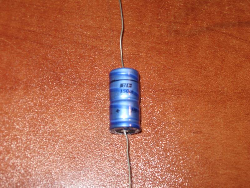

    Кто-нибудь может подсказать производителя:
    там и ВС, и НР а с другой стороны ещё и М , и Ц
    Должны быть BC Components (Vishay). У меня валяются пару таких же, но еще под лейблом Philips. Похожи на эти.
    Одно лицо и даже буква "Ц" с другой стороны , спасибо.
