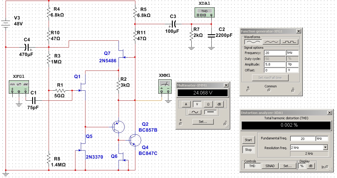

    ВНИМАНИЕ! - Данная схема НЕ РАБОТАЕТ с трансформаторным входом. Таковой проектировалась изначально и сознательно.
    Вопросы о "пристройке транса" с ТС не обсуждаются.
    Хочу поделиться с интересующимися довольно своеобразным схемным решением преобразователя импеданса студийного конденсаторного микрофона. Схема с успехом прошла испытания в десятках студий (любительских и профессиональных). Интересно ваше мнение, пожелания, критика основанная на реальных измерениях или эмуляции.
    Идея (кстати родилась в Ташкенте) простая - два повторителя с раздельным питанием от резисторов источника фантома 48V звуковой карты + ПОС "слежения" с выхода усилителя в цепь питания первого каскада посредством двух конденсаторов.
    Более полугода шло активное обсуждение этой идеи на другой площадке - где тема называлась "В помощь Самоделкину. "Нерадивый" конденсаторный микрофон зазвучит лучше!", её нетрудно найти в инете. Немало повторивших эту схему, тестов-сравнений, восторженных отзывов, здоровой критики и, куда без них - группа "вечно критикующих но не практикующих". Недавно вышел ролик, где эту схему тестирует один из увлечённых микрофонной тематикой. Естественно не "доктор акустических наук" но треки для сравнения любезно представил за что ему огромная благодарность.
    https://www.youtube.com/watch?v=o6fv...ature=youtu.be
    Схема -
    Полевой транзистор можно выбрать из широкого списка маломощных - K30, 5457,305, 202, 5485 и т.п. Простая настройка - подбор R8 для установки на выходе "3" (он же третий контакт XLR разъёма) постоянного напряжения в пределах 20-21V.
    Дроссели - ферритовые бусинки. Хотя можно и без них. Возбуждение схемы на ВЧ не замечалось.

    ---------- Сообщение добавлено 17:00 ---------- Предыдущее сообщение было 16:54 ----------
    Тест в эмуляторе -

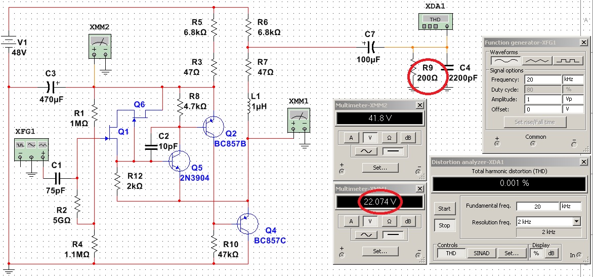

    ---------- Сообщение добавлено 27.08.2024 в 01:44 ---------- Предыдущее сообщение было 26.08.2024 в 18:34 ----------
    Цитата Сообщение от Espresso Посмотреть сообщение
    Из оставшихся проблем - долгий (порядка минуты или двух) выход схемы на установившиеся режимы (напряжение на коллекторе Q3 растет медленно).
    Ещё одна призрачная фантазия с подобной укороченной структурой ооос но с более резвой передачей. При пит. 37V КНИ меньше.

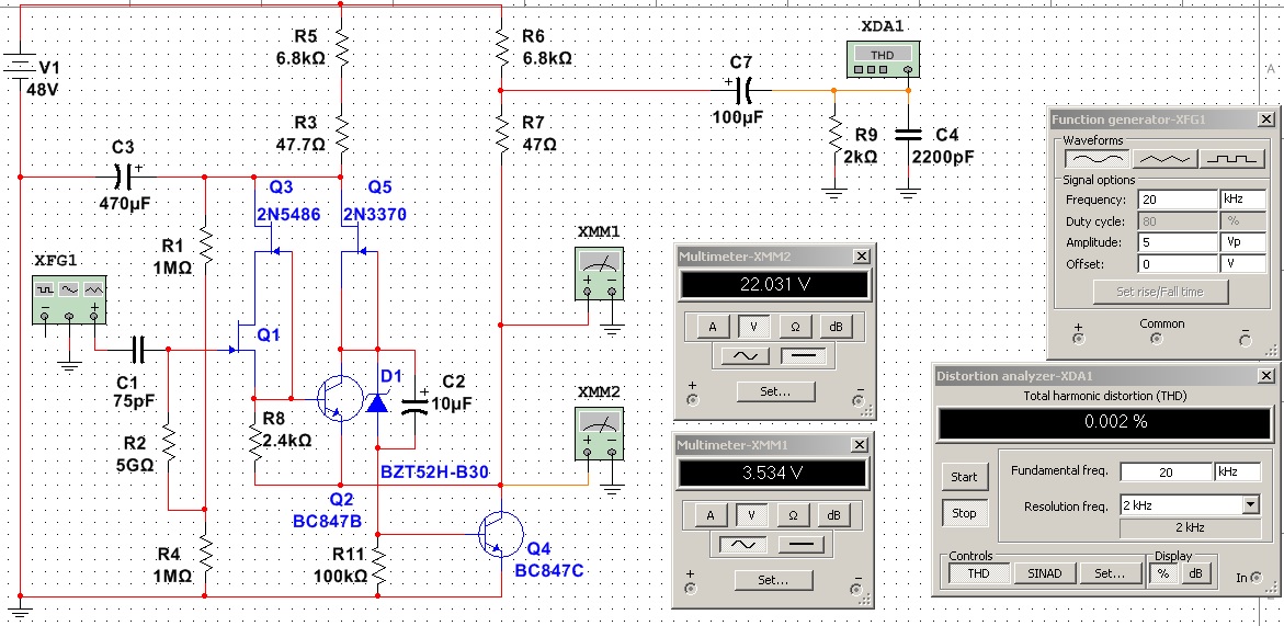

  5. #3784
    03.12.2009
    786
    По умолчанию Re: Доработка бюджетного студийного конденсаторного микрофона или нестандартное схемное решение для стандарта фантома 48V, 6.8 кОм/6.8 кОм.
    Цитата Сообщение от Павлунчик Посмотреть сообщение
    При изменении температуры усиление у транзистора плывёт. Изменив усиление транзистора в симуляторе можно посмотреть как плывёт режим при изменении температуры.
    Улучшена термостабильность.
Название:	OXIRI термостаб.png

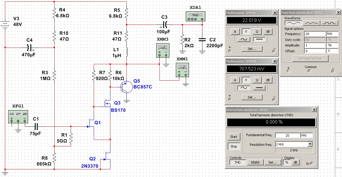

  6. #3785
    Аватар для Павлунчик
    05.03.2012
    Ташкент
    1,577
    радио не ловит и не добавляет шума
    Наимощнейший повторитель сродни FINA2 (огрызок схемы neumann tlm 103). Но здесь входной каскод вынесен за пределы ооосной вакханалии. Степень устойчивости такой структуры - тайна покрытая мраком. По входу возможны сюрпризы в виде лучшей устойчивости или напротив - схема будет требовать настолько глухие шунты, что это отразится на звучании негативно. Хороший тренажёр. Из практического опыта - со схемами ооос на входе меньший провокатор - K117, более высокочастотные под вопросом. Громоздкость схемы кажущаяся, в схемах tlm 103, FINA2 - сигнал так же проходит через четыре транзисторных перехода.

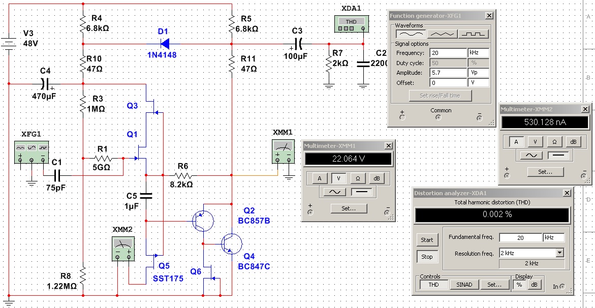

    05.03.2012
    Ташкент
    1,577
    катодом к стоку Q3?). По Q1 особые требования есть? К117 пойдет?
    Да, да. В симуляторе 117ый весь режим перекашивает но в действительности всё отлично.
    ---------- Сообщение добавлено 16:56 ---------- Предыдущее сообщение было 14:05 ----------
    3819-е закончились...
    Всё думал куда пришпандорить копеечный PN-шумополевик j175 с али.
    Не поверите - пришпандорился.
    Шум почти сравнялся со схемой nt1a. Лишь посерёдке мизер выпирает.
    Думал столь малый ток через переход P-полевика вызовет долгий запуск или что ещё. Всё оказалось напротив. Быстрый запуск с защитным диодом, десятки секунд мизерная доустановка режима, никак не мешающая. Выключение абсолютно тихое. Пока с входным полевиком K117, как запрашивали. C5 нельзя назвать "межкаскадным", он скорее доп. шунт, связи в схеме по постоянке. Можно увеличить мизерный ток P-полевика в десять раз - шунтируя C5 резистором 1МОм но пока и так нормально, дальше посмотрим.
    Куплетик с этой схемой.
    https://drive.google.com/file/d/1Y-R...ew?usp=sharing
    Естественно прямая запись без всякой обработки.
    Последний раз редактировалось Павлунчик; 07.09.2024 в 17:52.

    Тогда для начала сделайте без стабилизации тока входного полевика. В пределах фантома 48+-4V ток входного полевика будет плавать, примерно - 350+- 50мкА, что для пробы не проблема.
    Или лучше R6 10 кОм - R9 120 кОм.

    Форсировать можно и так -
    Здесь стабилизация тока и напряжения для входного полевика плюс отдельно регулируемый форсаж.
    Или, здесь же, подключить затвор Q7 в более "быструю" точку -
    Стабилизация тока и напряжения для входного полевика + наилучшая компенсация ёмкости входа + форсаж местной ООС с независимой регулировкой тока видимо будут выглядеть примерно так -
    Электролиты типа доп. шунтов, связи в схеме по постоянке.
    Всё же чуть лучший результат по компенсации и вообще - выходит с Q3 подключенным по старинке -
    Выходит - добавив ёмкость C6 в уже звучавшую схему
    https://forum.vegalab.ru/showthread....=1#post3259744
    - мы ещё пуще минимизируем входную паразитную ёмкость. Получив фактически "FIN" но со стабилизацией тока, напряжения для входного полевика, связями по постоянке (C6 уже в роли шунта), защиту входного низковольтного полевика от КЗ по входу, а главное - более шуструю передачу за счёт существенного форсажа местной ООС снизившего в разы выходное сопротивление, повысившего быстродействие/нагрузочную способность схемы в целом без паразитного подвозбуда на радиочастотах. По шуму почти сравнялись со схемой rode nt1а. Запуск схемы сглаживает защитный диод, отключение абсолютно бесшумно. Элементы недорогие и доступные на алиэкспресс. Возможные изменения в схеме описаны выше.
