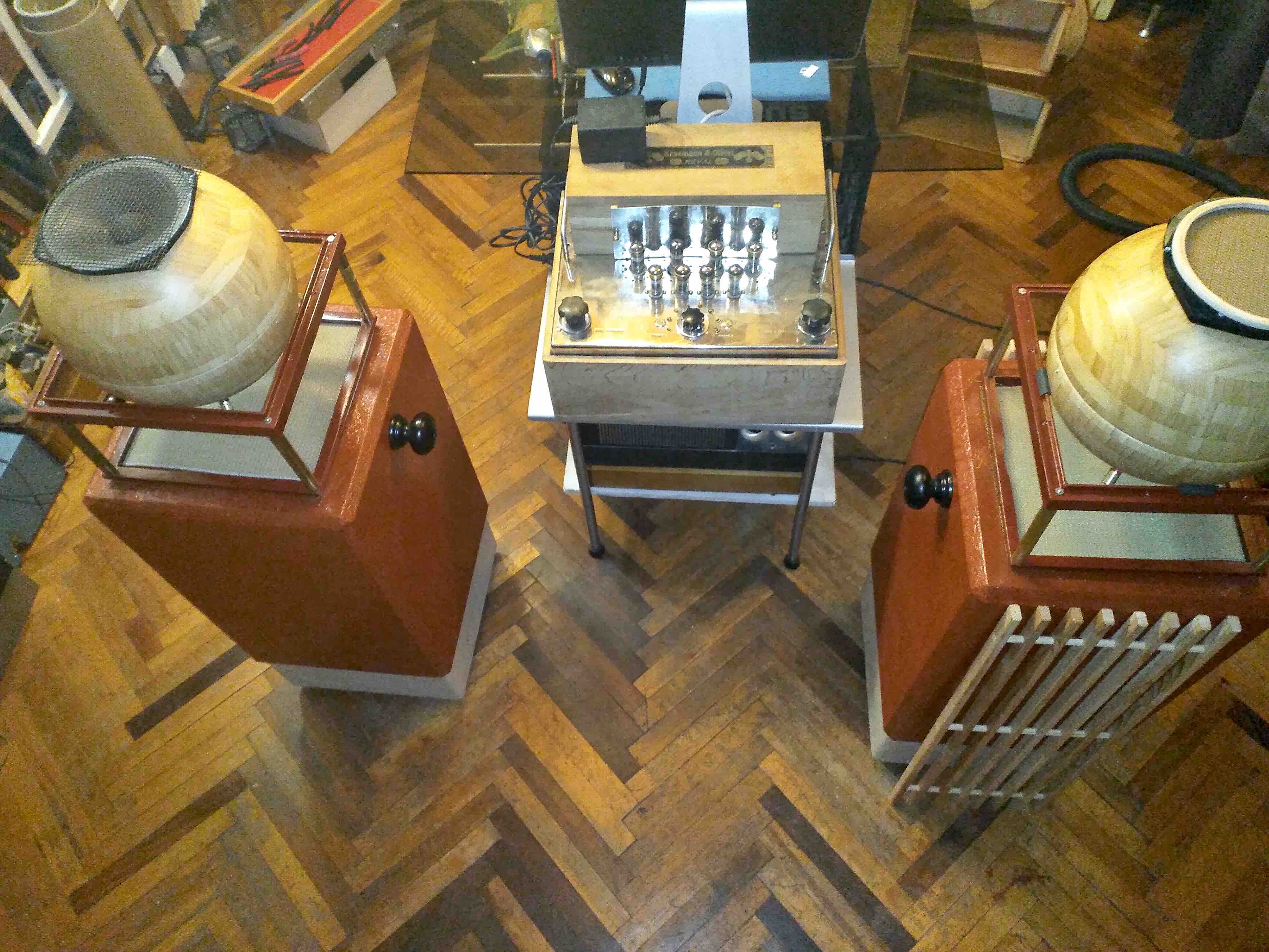

    Центростремительные силы не удержали систему на краю земного диска. Она утонула в хаосе нулей и единиц.. Но не все сначала...пока только фото.
    Итак, Нирвана. Система для наблюдением за музыкой и развитием себя, как слушателя.
    Скучное:
    НЧ СИС 1209
    СЧ ПХЛ 1080
    ВЧ АМТ
    Фильтр: НЧ акустический, на СЧ подобранное АКЗ + резистор 68 Ом, ВЧ 4,7 мкФ
    Продолжу позже. Если будут вопросы.

    Не очень понял про зеркальыне определенной струтуры отражения, у мне все отражения быстро затухаюшие, ибо разбег короток. Если вы советуете все отражение направить в зону прослушивания, то это понятно. И тогда согласен, что мои Р работают просто вообще. Тут можно доски переложить обратно ножницами, вместо лесенки
  14. #373
    Завсегдатай Аватар для Shidim
    16.06.2011
    Челябинск
    1,961
    По умолчанию Re: Система Jimpro
    Я понимаю, что слово когерентный, в нашем общении становится "мемчиком", но что делать если аналог на русском звучит как целое предложение.
    Лет 12 назад я прочёл работу одного инженера по фамилии Кларк, датированную 1990г, он занимался разработкой автомобильных аудиосистем, включая интеграцию их в салонное пространство. Меня тогда интересовало, почему звук в моём авто намного более захватывающий и живой относительно моей же домашней системы, хотя салон авто относительно комнаты несопоставим по всем параметрам. Я стал посещать соревнования по авто звуку, как слушатель и выяснил, что бывает просто офигительный авто звук, в некоторых закрыв глаза, можно было буквально ощутить себя вне себя))), в некоторых можно было трогать звуки руками, на столько реальными они казались. Но к делу, как получить такой звук вне салона авто, а в своей комнате?
    Тот самый Кларк так же задавался этим вопросом припоминая постоянно какого то доктора Хааса (не иначе тот самый военный преступник, думал я))), короче из за обилия спец терминов и диаграмм методик, я не понял нехрена, кроме того, что этот Кларк божился, что отражения полезны, причём это ему поведал в каких то трудах "подозрительный доктор". Да не, бред какой то, я же слышал, что всё надо глушить. Но один простой эксперимент предложенный Кларком, я всё же проверил, и при очередном прослушивании домашней системы, приложил за ушами две книжки в твёрдом переплёте формата А3(три). Каково же было моё удивление, как звук стал другим, далёким от того, что я получил позже, но другим, более громким, ясным и разборчивым, сильно лажал диапазон ВЧ, не естественно яркий, но в целом... Да не бред, мне не нравится без книжек потому, что...не те АС/усилитель/источник/ещё слышал про спец провода, а это как его, где бассссс то, говорят должен быть жирный. Не точно бред. Всё надо глушить.
    В моём распоряжении были уже тогда несколько пустующих похожих на жилые офисных помещений, одно из них как мне казалось подходящих размеров, 3,1*5,8*2,5, с него то я и начал.
    Посмотрев в сети фотки какого то энтузиаста дом кино из США, я понял как правильно)))) и заложил буквально всю комнату целыми брикетами стекловаты включая пол и потолок, по предварительно подбитой на стены обрешётке. Про эмиссию волокон я слава богу знал, по этому толкал распакованную вату в раздобытые заранее мешки из нетканого материала.
    Сделано, аппаратура на местах, АС расставлены по советам из книжек. Включаем в предвкушении...Блин чёт какое то говно, там где в моей текущей домашней комнате хватало регулятора громкости на "25 минут", тут пришлось повернуть почти до упора, но.... Далеко сижу, 4 метра, ближе, ближе, и вот когда я оказался в 1,5 метров от АС (в треугольнике), я понял что такое голограмма на ладошке, весёлый театрик лилипутов, я их всех буквально "видел", но такое шоу меня не устраивало, я знал, что есть и бывает намного лучше и тут я приложил к ушам ладошки...так нужно, что то больше, вот два куска фанеры, о блин стало просто громче не сильно, но всё же, убираем тише, приставляем громче, но теряется голограмма. Я понял, что нужно учится, тому что и как работает, что означают термины, как увидеть на графиках, что слышишь, с тех пор я много разного сделал и послушал, в том числе и "стекловатная" комната оказалась востребованной при правильном подходе)))
    Спасибо. В этом случае обошлось без военного перступника Хааса...Я не могу вспомнить размеры лилипутиков в ЛабаЛатории доктора Макарова, но двигались они очень живо.
    Поначалу мои труды сводились к созданию равномерного поля по все комнате. На слух темперированные синусы зазвучали много ровнее, чем без дерева. Еще в детстве недоумевал, отчего в полосе от 60 ГЦ все так не ровно.
    Дальше не знаю, какой путь выбрать. Театрик Карабаса или успокоиться. Не уверен, что в массе оркестра так необходимо и возможно локализовать какую нибудь инструмент или группу. Я же не Роден, который сначала любил, а уж потом лепил.

    Цитата Сообщение от дед Вячик Посмотреть сообщение
    Ну, дичь не дичь, а такие системы на Hi-Fi Show 2003 диплом "Продукт года" получили. Seas 5" в ЗЯ без ничего, к нему 10" вуфер так же в ЗЯ через катушку и пищик через кондюк. Там кривоухое жюри было? Или всё что на выставке было представлено, ещё хуже было?
    Бошки в таком случае должны иметь естественный спад на краю диапазона,без американских горок
    Был бы даташит на компоненты топикстартера-можно предметно поедставить происходящее
    Далее-зона совместной работы бошек должна быть минимальна,и фаза в этой зоне должна максимально совпадать
    Это не делается пальцем в небо,а тщательно замеряется,и в случае пассивной дележки фронты компонентов двигаются относительно друг друга
    Предположу,что продукт года в 1 случае являлся шп-бошкой,а во 2 случае фильтр 1 порядка все таки присутствовал на обоих компонентах
    И как правило все разработчики акустики имеют измерительное железо и возможность для замеров
    Никто из приличных не выпускает на рынок кривые системы (китай не берем)
  21. #380
    11.11.2007
    4,473
    АКЗ сферы с отверстием совпало со 100 ГЦ и имеет фантастический порядок. Динамик имеет запас по мощности, после 4000 естественный спад. Твиттер имеет обычный фильтр. С басовика фильтр снят на пробу. Сфера свои телом служит фильтром для басовика, заслоняя его, по крайней мере по ВЧ. Ваши переживания излишни. Теперь с дополнительным ортогональным динамиком фильтрация басовика еще усилена. Трудно сказать, как это отражается на алюминиевом диффузоре, на мой взгляд все вполне способствует изучению музыки. Я нарадоваться не мог когда избавился ото всех кроссоверов.
    Сейчас манипулирую усилителями, благо из 8 штук
    Один из проделаннх вариантов, прежде чем меня осенило выкинуть нафик подержку сферы.
