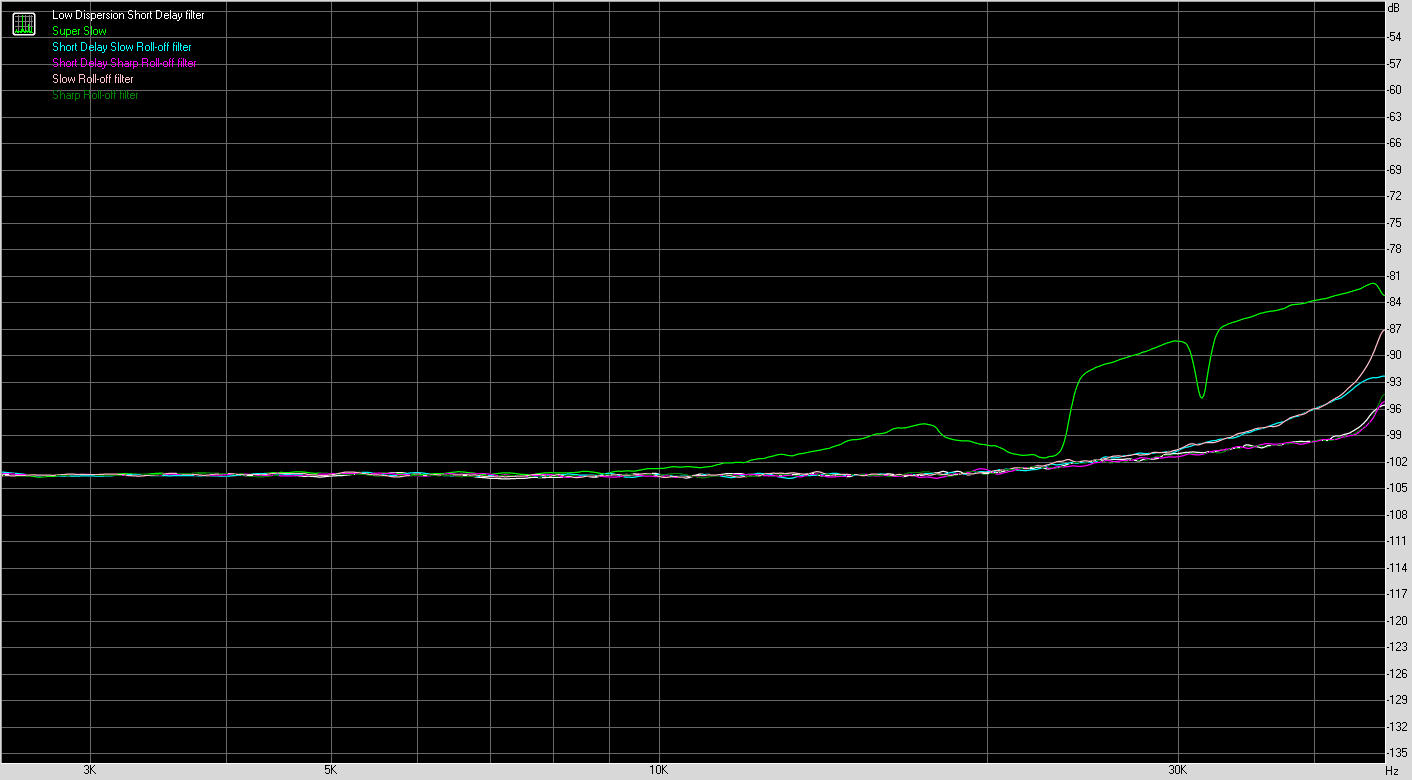

    И что, все цапы с "ДД 120дб" звучат одинаково? Или все-таки имеются отличия и значит дело не в цифрах?
    а почему никто не учитывает разные ЦФ у разных ИМС ЦАП?
    ---------- Сообщение добавлено 17:48 ---------- Предыдущее сообщение было 16:41 ----------
    Для примера IMD Sweep тест из RMAA, ЦАП АК4493:
    Т.е. меняя настройки ЦФ, меняем оттенок звучания, поэтому считаю что сравнивать нужно как минимум с одним и тем же ЦФ (АК449х позволяет подключить внешний ЦФ).
    Это лишь малая часть, то, что видно непосредственно всякими ффт-методами. Это верхушка айсберга. А под ней еще огромный массив того, что никак не измерить, зато, к сожалению, слышно отлично.
    Иначе бы все "цапы с дд 120" звучали одинаково, на радость пионэрам, которые все меряют гигапикелями и терабайтами, чем больше, тем лучше.
    Некоторую надежду внушают разностные методы, но цап вы ими не посмотрите, по очевидным причинам, это годится только для усилителей.

    Если мелкими шагами отвечать на вопросы то в конце концов вопросов будет всё меньше и меньше. В данном случае это дало бы частичный ответ на вопрос о подаче материала разными даками, только кому это интересно?
