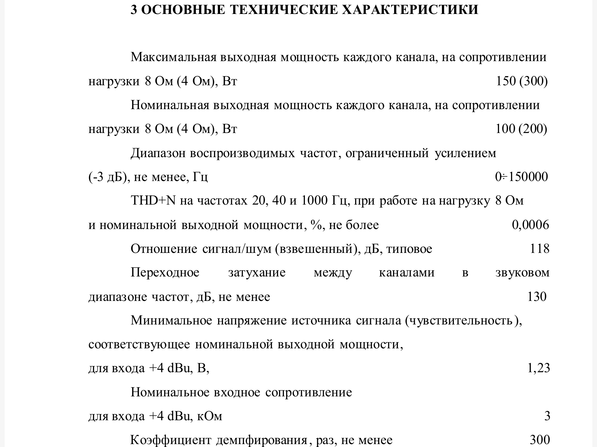

    Валет, это не секрет, всё замеры есть в паспорте, замеры делали на ap2722(Audio Precision).
    Могу продублировать сюда, если есть такая необходимость.

    Это CSA:

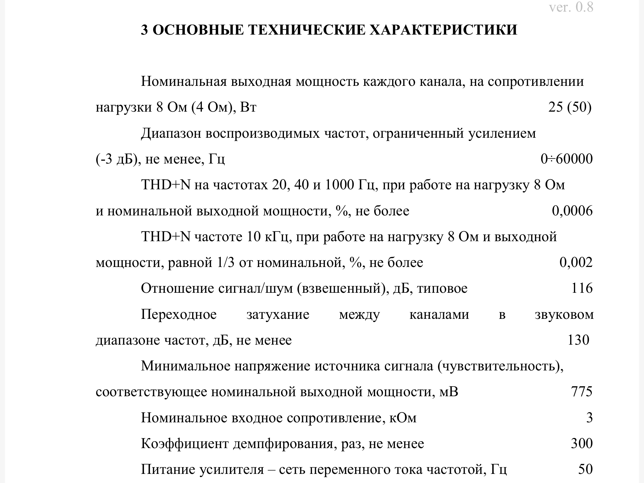

    Спасибо!
    Жаль нет цифр искажений на 4 Ом, 20 кГц. Я бы отметил еще, что используемый измеритель из-за невысокой частоты DSP не способен учесть КИ составляющую Кг.
    А где можно увидеть схемы усилителей?
    У ZD-50 на 10 кГц в таких условиях цифра в 20 раз лучше.
    Да, цифра лучше, и что? А звучит он заметно хуже, он есть у нас.
    зы: собственно ZD-50 и подтолкнул нас к поискам корреляции параметров и звука, можно так сказать.
