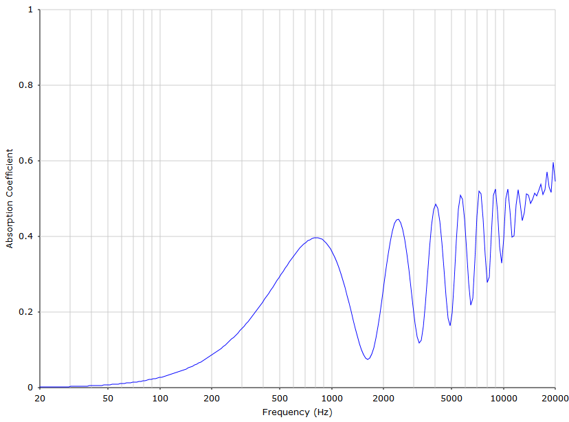

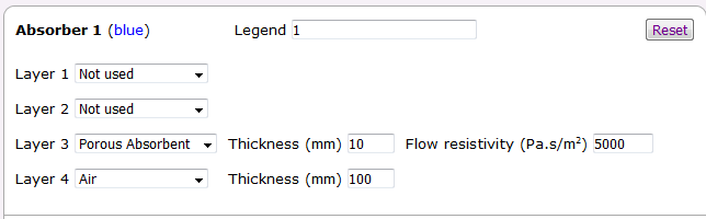

    Цитата Сообщение от алек-сей Посмотреть сообщение
    На каких частотах (примерно) работает "экран"
    http://www.acousticmodelling.com/multi.php
    Пик поглощения около 800Гц
    Последний раз редактировалось Ka4aN; 02.11.2019 в 12:36.

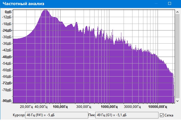

    Решил сегодня немного послушать CD и заодно....
    Вот такие композиции одно время очень хорошо заводили мою комнату....
    https://www.youtube.com/watch?v=zrFI2gJSuwA
    Получается, что при увеличении толщины панели или веса, меняется коэффициент поглощения. На рабочую частоту влияет расстояние от стены да панели. Дальше от стены, ниже частота...

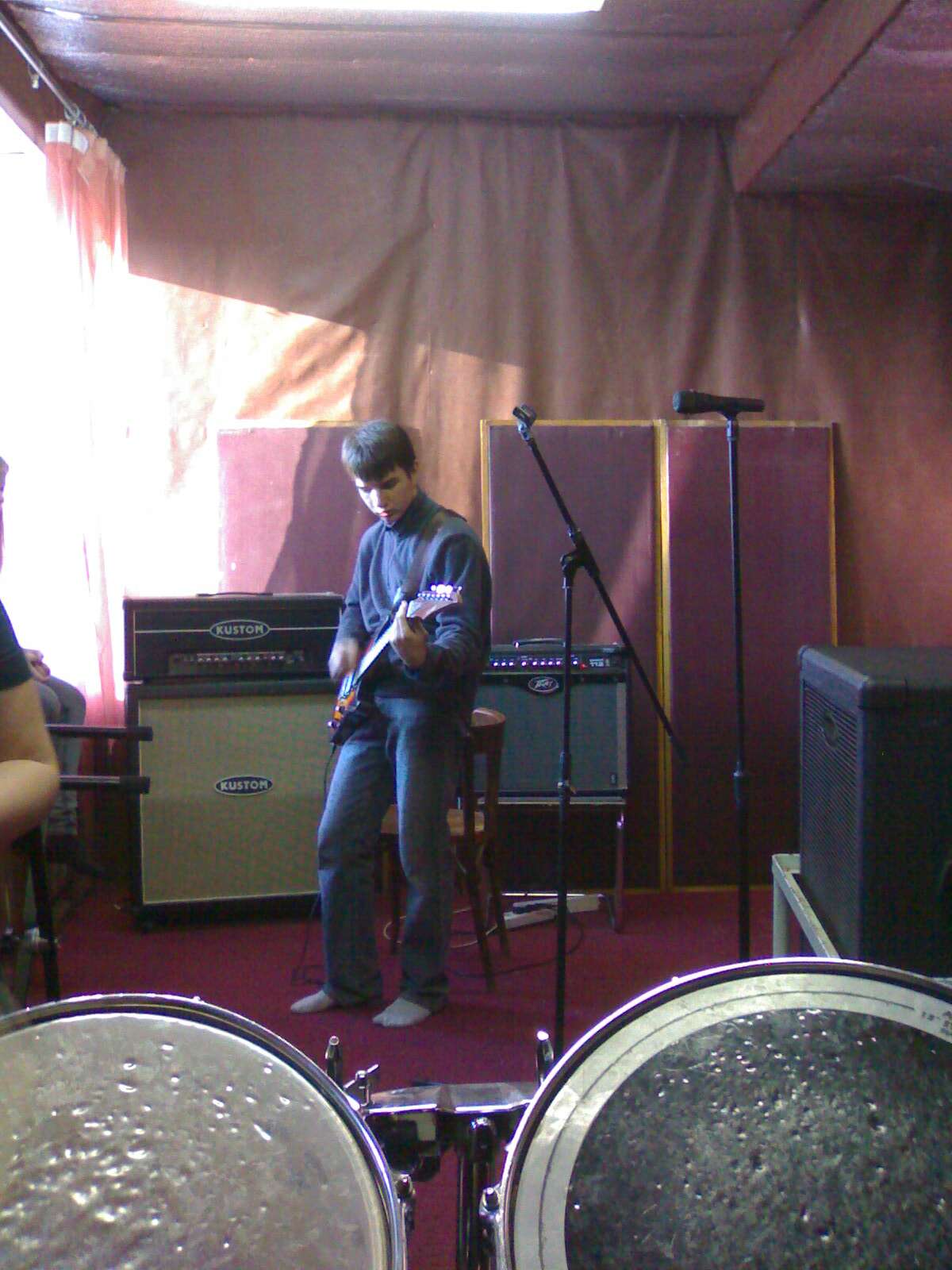

    более известные как НЧКП.
    Это вон те, которые за спиной у старшого?
    Они там по всей комнате стаяли, но бочка все равно ухала, если на педальку сильно резко давануть...
    P.S. Как это было давно....
    Это вон те
    Отку да ж я знаю что там натянуто, и как вообще посчитано? Скорее всего - вряд-ли
    И я не помню.... На вид плотная ткань была, типа ковровых дорожек, или драпа....
    Надо было пальцем ткнуть, пошупать, а я в барабаны стучал....
    плотная ткань
    Не, НЧКП это не то. Это скорее лист МДФ на резиновом подвесе по периметру. Опционально может быть обклеен тканью, это не противоречит.

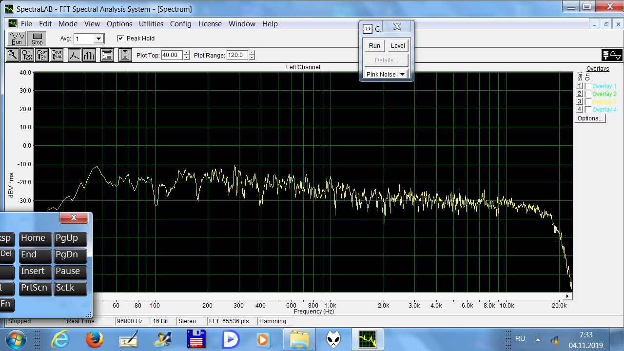

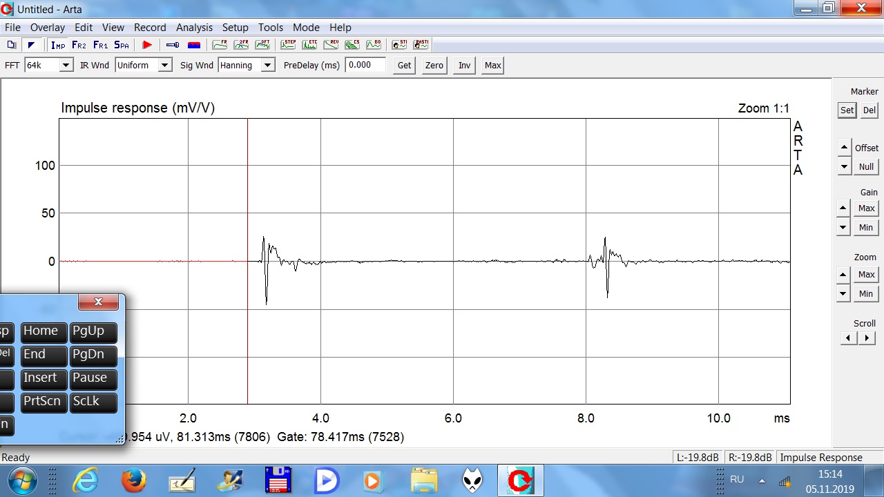

    Без измерений это похоже на вдевание нитки в иголку с закрытыми глазами - наощупь. В принципе, вдеть можно. Но эффективность процесса....
    Как сказать.... При небольшом смешении микрофона +-10 см результат уже сильно меняется.
    Вот что у меня получилось сегодня. Микрофон очень долго выставлял по импульсу, что бы приходил с обеих ас одновременно.
    Это при одновременной работе двух ас.
Название:	импульс арта2.jpg
ID:	357306 Что можно определить(понять)по переходной характеристике?
Название:	розовый шум спектра.jpg

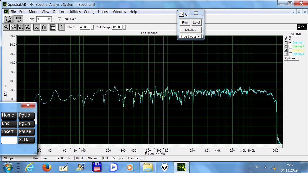

Название:	синус спектра.jpg
Название:	синус спектра до 1кгц.jpg

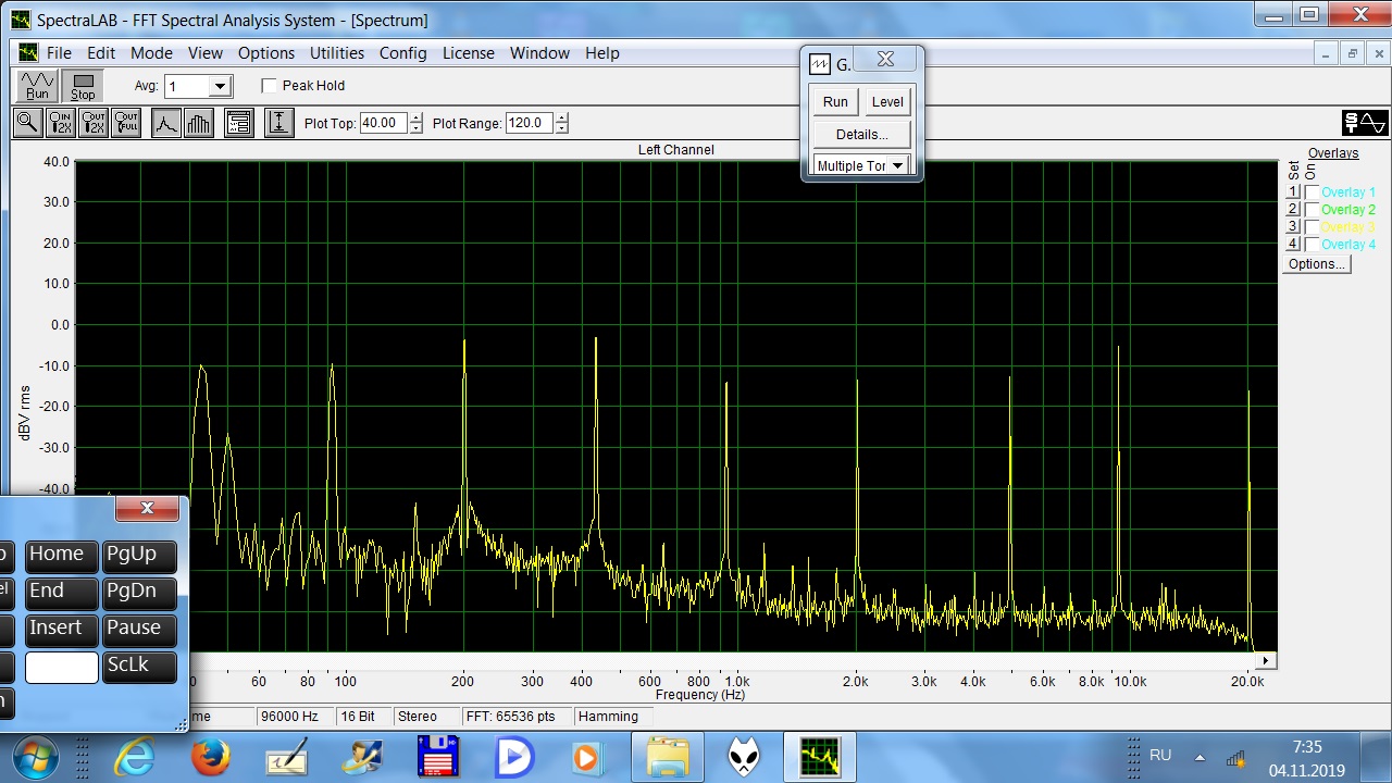

    противно, но позновательно...

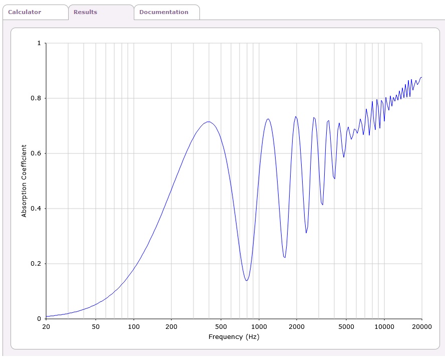

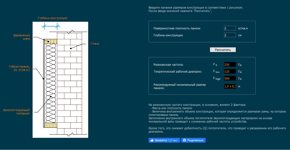

    Кстати, избыточное глушение помещения на ВЧ тоже портит звук. Он становится, как бы "голым". Не интересным.
    Здесь, как бы больший диапазон глушится..

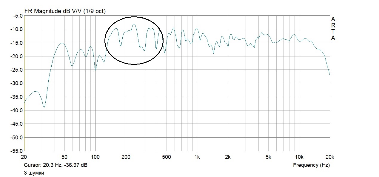

    Звук пока не расстраивает.
    Единственно хочется еще попробовать "придавить" диапазон от 100 гц до примерно 500 гц.
    По этому нет мыслей ни у кого..?
    Единственная которая приходит мне в голову, это не совпадение фаз нч/сч и вч динамиков...
    ---------- Сообщение добавлено 15:54 ---------- Предыдущее сообщение было 11:42 ----------
    нашел, по моему....---------- Сообщение добавлено 19:57 ---------- Предыдущее сообщение было 15:54 ----------

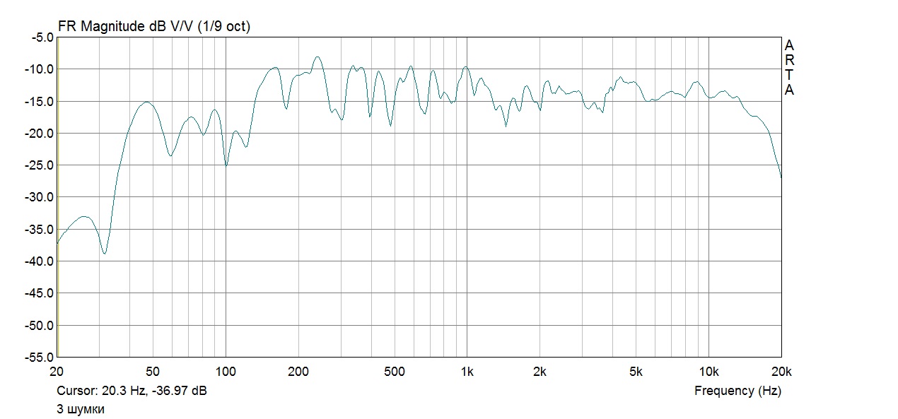

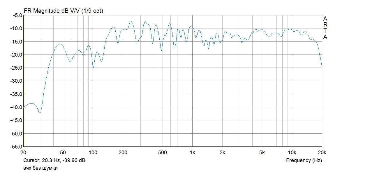

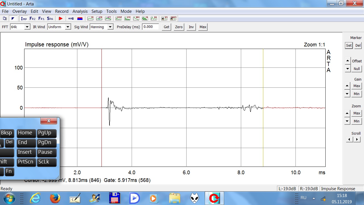

    VladimirV, Снял плед-замерил, повесил-замерил.... Согласен ВЧ глушит примерно на 5Дб. Хорошо видно при "пересщелкивании" картинок меж собой.
    Без обработки
Название:	ачх без шумки.jpg
Название:	импульс без шумки.jpg
    С обработкой
Название:	ачх 3 шумки.jpg
Название:	импульс с шумкой.jpg

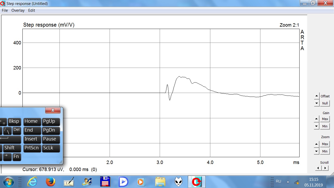

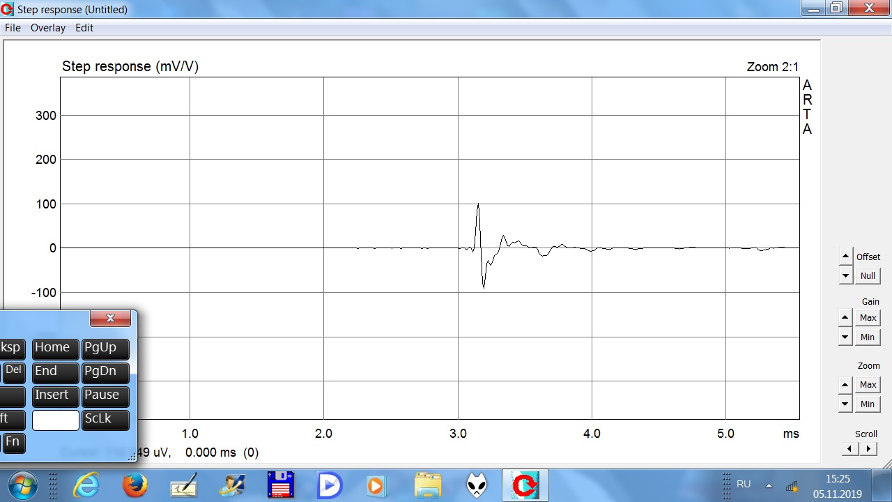

    Для разнообразия
    Степ ВЧ динамика

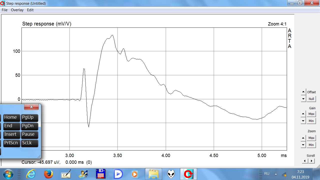

    Вместе с НЧ
Название:	степ без шумки.jpg
    Я так понимаю видно типичную двухполосную АС, в которой есть над чем поработать...
    Не успеваю столько читать
    повесить панели типа МДФ на тросиках
    Нет, это так не работает. Чем сто раз спрашивать - лучше один раз загуглить https://forum.vegalab.ru/showthread.php?t=46265 а за одно и почитать https://forum.vegalab.ru/showthread.php?t=46265
    Это понятно, что не работает,как Низкочастотный конверсионный поглотитель (НЧКП). Хотел попробовать дополнить противоположную стену, только не пледами-коврами, а именно панелями подвешенными с отступом от стены. Может расписать их красками....
    Уже загуглил, почитал, посчитал... Не такая уж и большая(страшная)панель получается, если попробовать "задавить" 200-250 гц...
    Вопрос на какую стену повесить и сколько....

    Хочу вот этот диапазон немного снизить.
Название:	ачх 3 шумки111.jpg
    Если смотреть на АЧХ по макушкам, то как бы "ровно". А если смотреть спектр записи музыкального фрагмента, то это место постоянно выпирает...
    Возможно я что то не так понимаю, или смотрю не туда...
