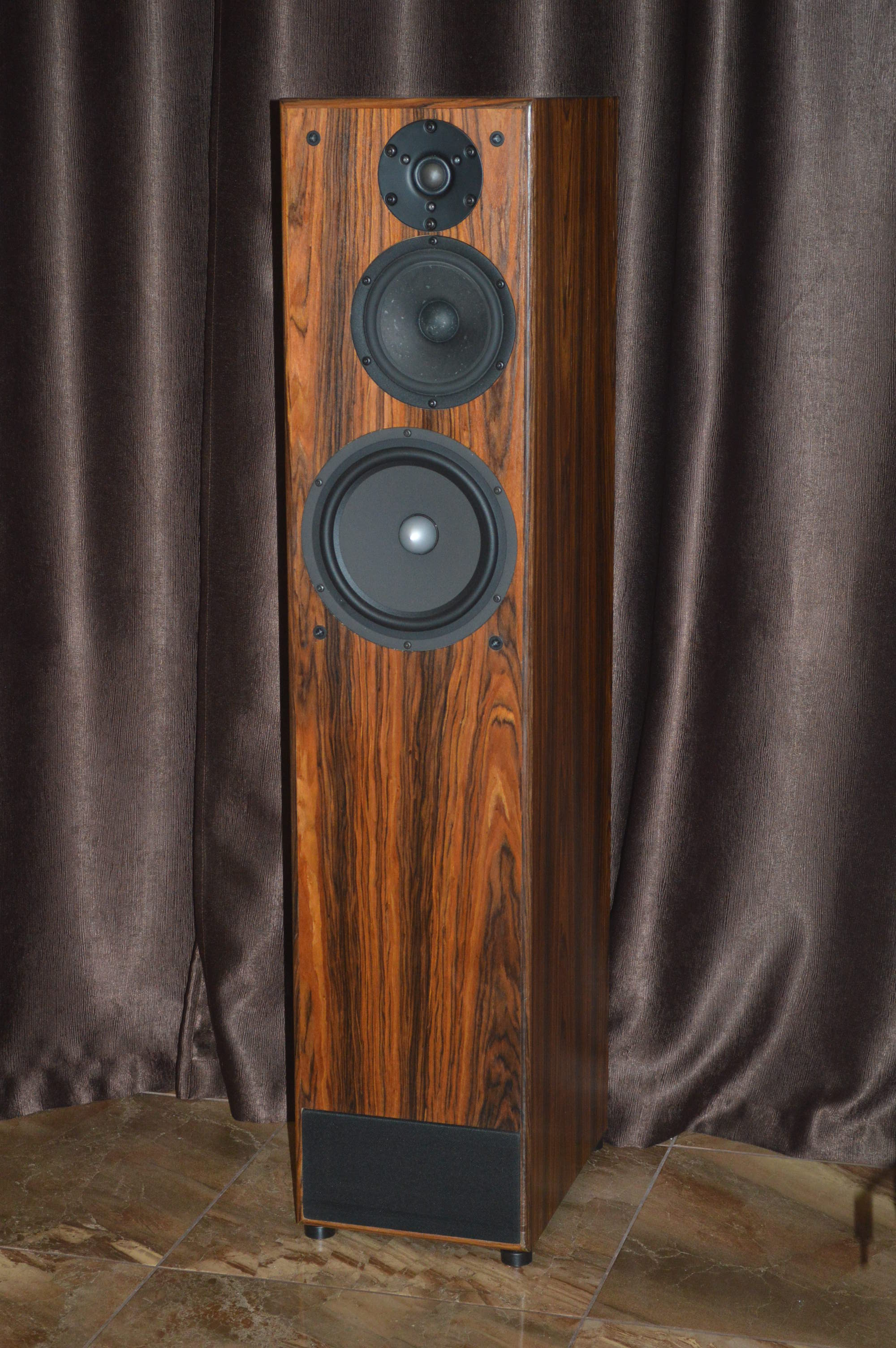

    На фото АС, которая будет на выставке. Состав головок
    ВЧ ScanSpeak D3004/660000 , СЧ SB Acoustics 6.5" Satori midwoofer , MW16P-8, НЧ SEAS Excel E0045-08S

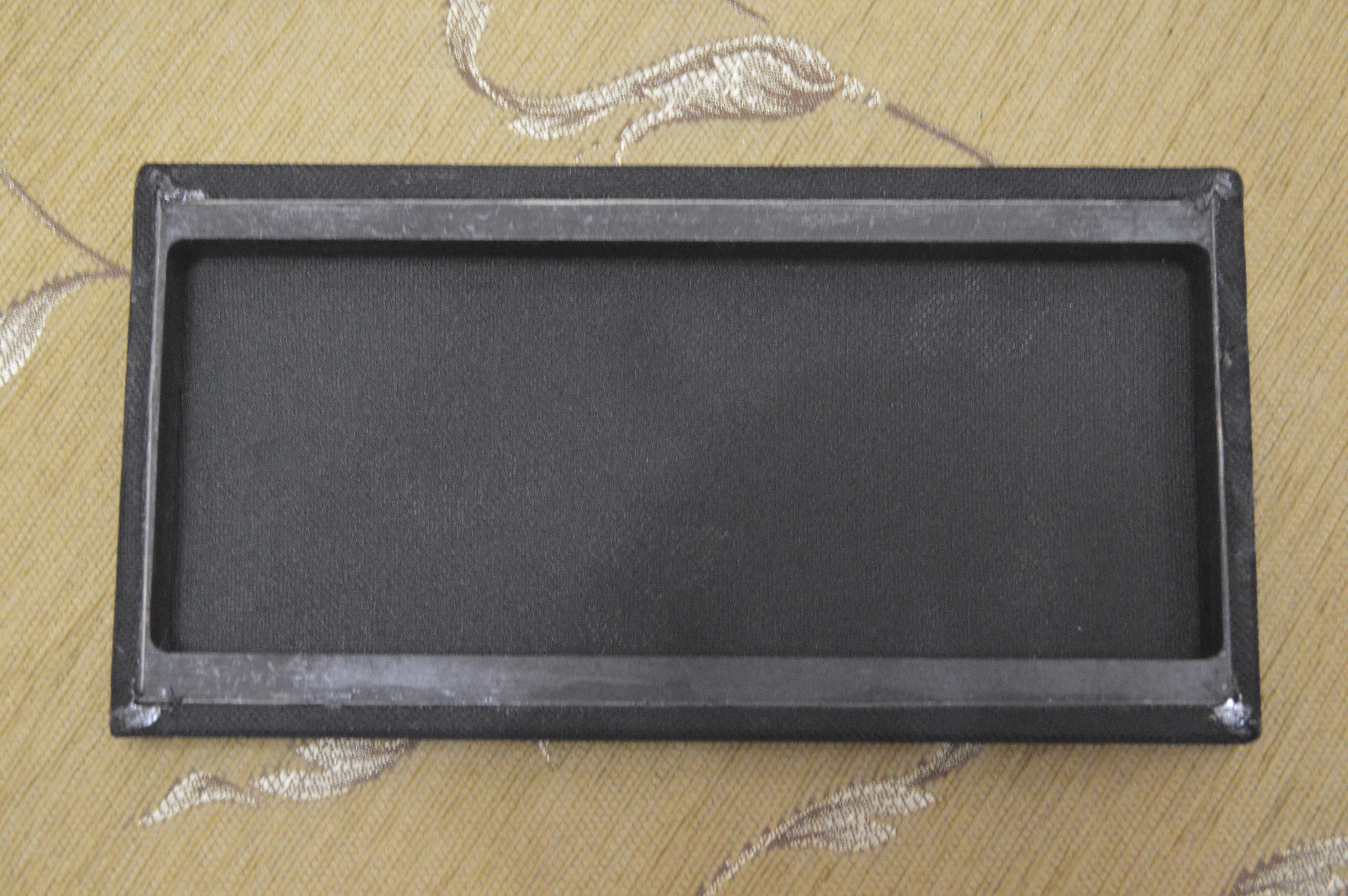

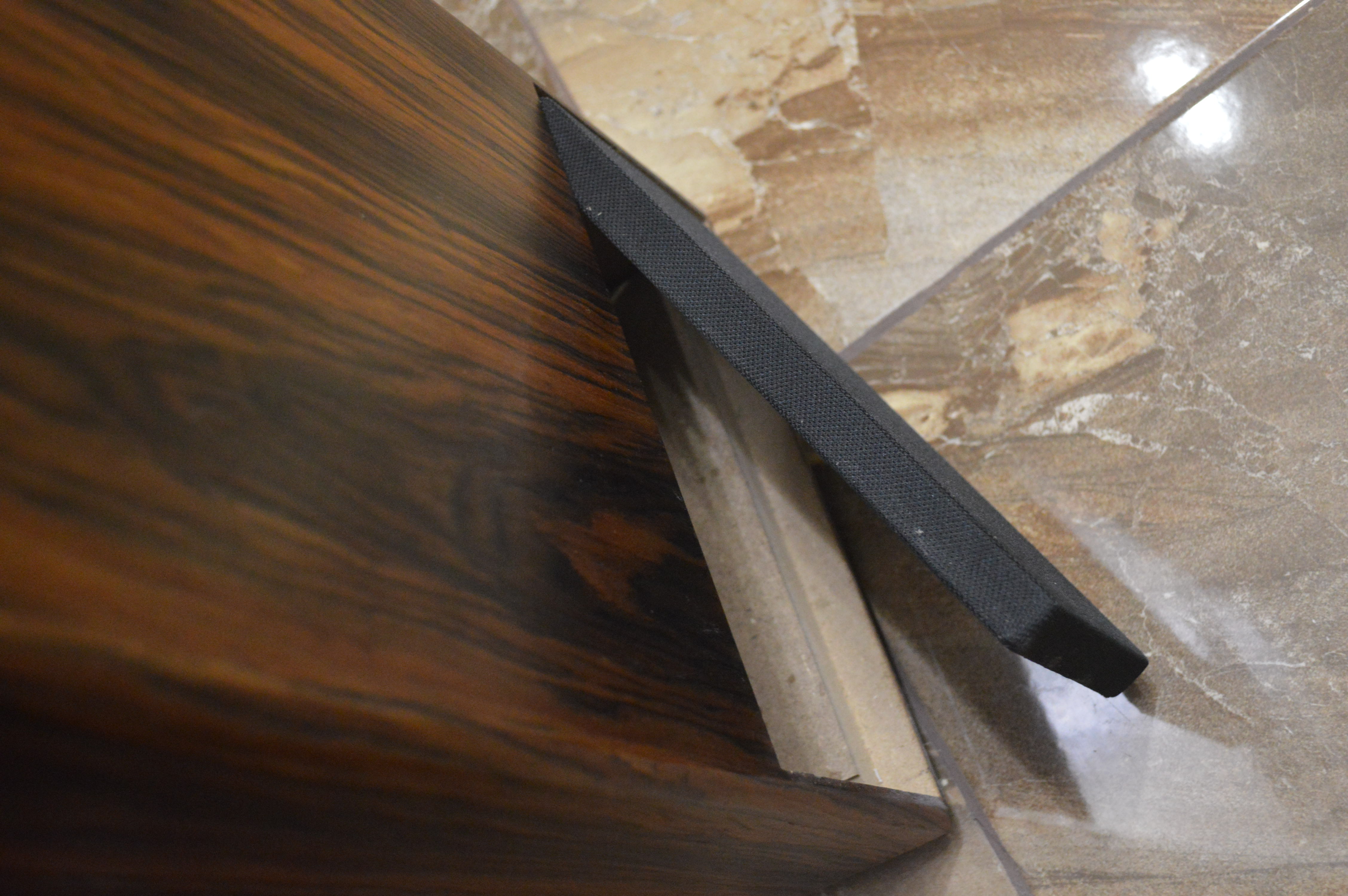

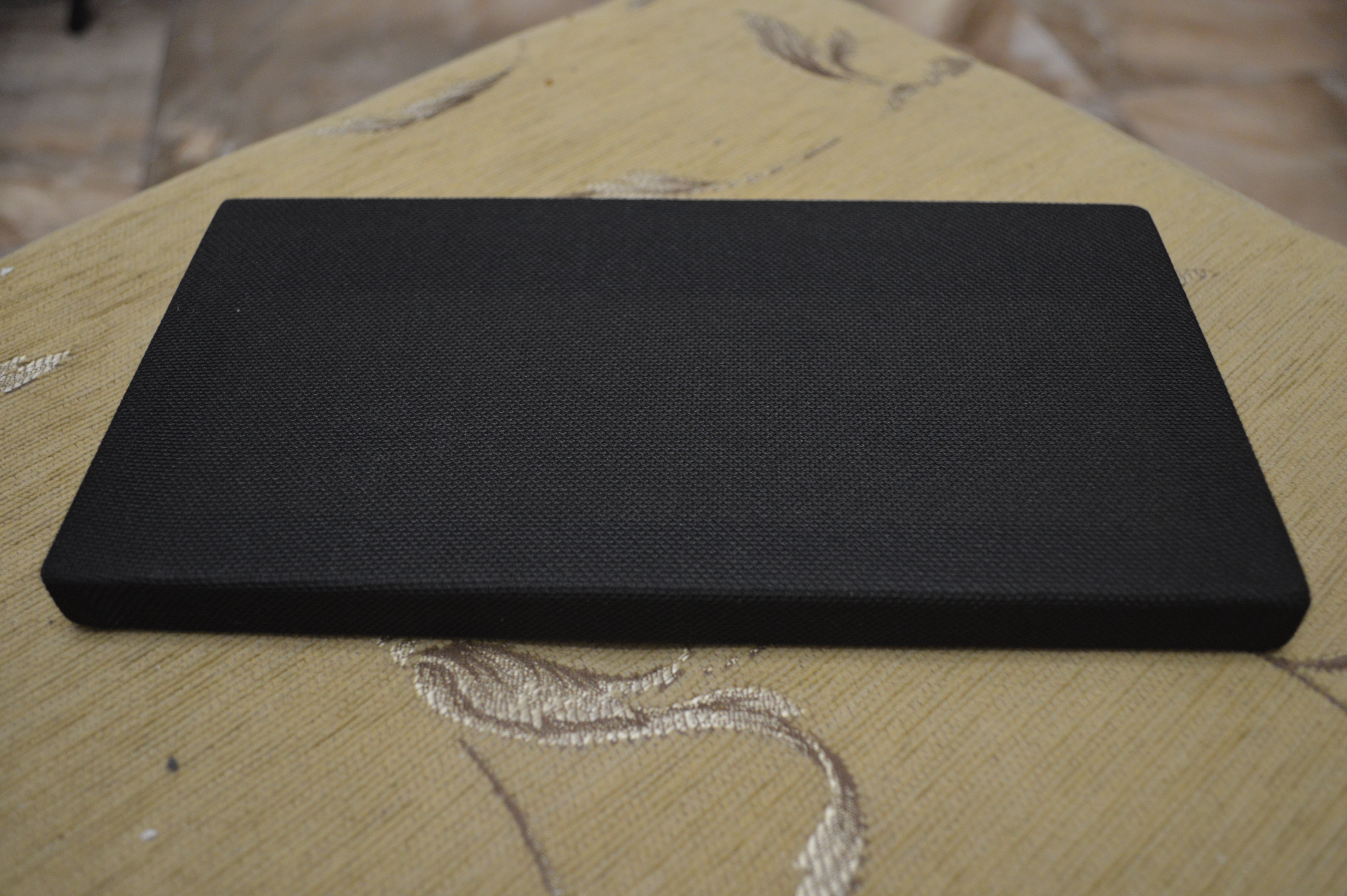

    Приветствую, Алексей! Увидел на фото поролоновую заглушку на выходе лабиринта. Как она влияет на звук?

    Это гриль с акустической тканью, не влияет.

    Красавица! Раскройте секрет, раздел НЧ-СЧ где? И конешно, удачи Вам на выставке!

    Раздел НЧ-СЧ - 400 Гц , СЧ-ВЧ - 3500 Гц.

    Алексей, очень интересно, выбор динамика на ВЧ был обусловлен принципом "из наличия" или сравнивали с родным Сатори TW-29 и отказались от него преднамеренно?

    Да, принципом "из наличия", к тому же они мне очень нравятся. Претензий к ВЧ сатори у меня нет.

    А какие комплектующие в фильтрах?

    Эту информацию до выставки не буду раскрывать. Пусть народ слушает "черный ящик" .
