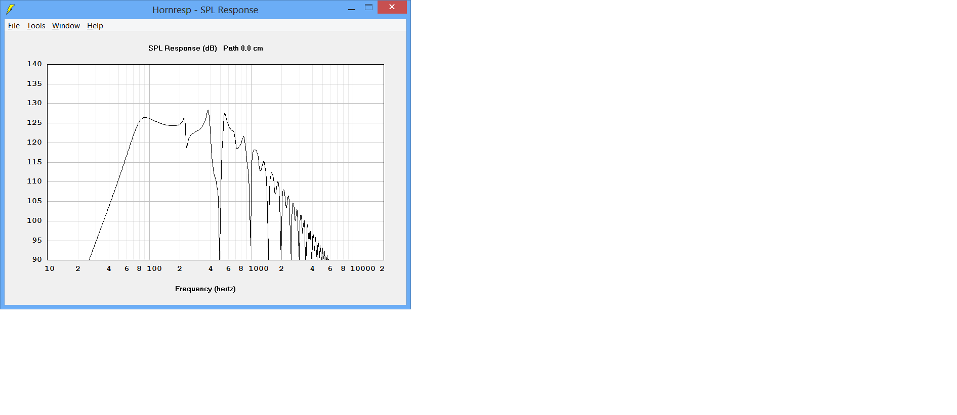

  21. #380
    Аватар для mAxSpace
    18,344
    По умолчанию Re: ЧВР (Лабиринт) как ПРО сабвуфер.
    Выкладываю чертёж для современных 18" головок с добротностью в районе 0,32.
    Разрабатывал специально под динамик Beyma18sw1600nd, но в него пойдут большинство "могучих" 18" головок.
    Расчётное давление при подаче 2000ватт без вылета за линейное смещение - 134дб
    По сравнению с первой версией 18" внешний объём уменьшился на 60 литров. Естественно и масса уменьшилась.
    Первые два сегмента(верхние по чертежу) нужно обклеить ватином со всех сторон толщиной 5мм.
    Снизу нужно обрезать субсоником на 40гц.
    Параметры для расчётов - S1, S2, S3 = 1081 см кв, S1-S2 = 48,5см, S2-S3 = 106 см
