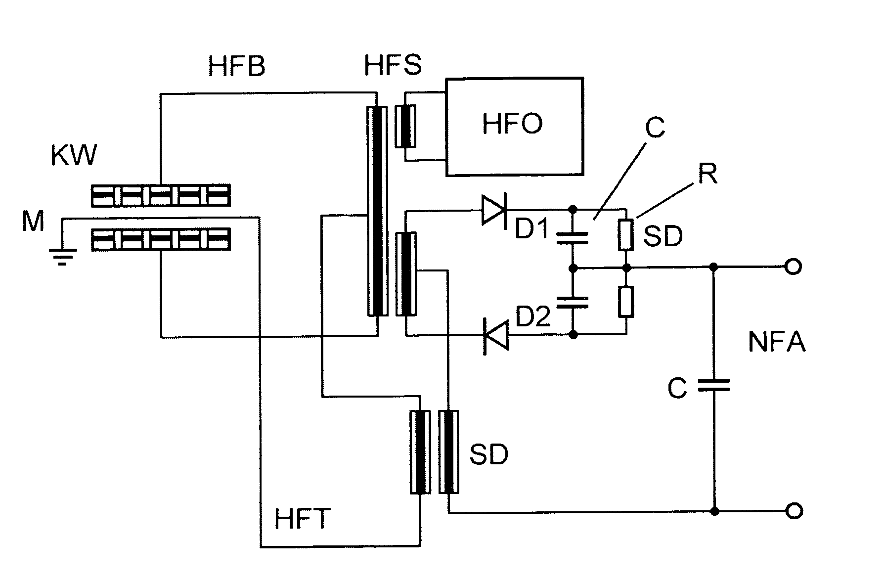

    По умолчанию Re: Предусилители электретных микрофонов для работы с повышенными уровнями звуковой мощности.
    Макс, кажется очень знакомую схему я нашёл в одном патенте, глянь плиз - http://www.google.com/patents/US8515099

    Эта же схема в книге (см пост #365 ) стр. 44 рис. 25.
    Два трансформатора - это
  8. #367
    Почти та. Но в этой - мембрана, показано - заземлена. И последовательно с диодами RC цепочки, это правильнее.
    По этой схеме можно и с несимметричным конденсатором сделать. Вместо второй половины симметричного конденсатора - подстроечный конденсатор.
    На 10 МГц. Легко.
    Другое дело конструктив... и номиналы. Надо перевести с английского патент. Возможно будет ясно.
    Там межобмоточные ёмкости могут всю картину испоганить. И паразитные индуктивности.
    Анатолий

    ну так чего, может запилим схемку и попробуем в металле собрать? микрофон я препарирую аккуратно, дабы был доступ к мембране. правда, микрофон придётся брать диаметром 10мм, ибо 6мм сложновасто аккуратно разобрать.

    Проще уж собрать схему, которую я приводил в #355 .
    Там около 80 кГц частота, поэтому всё проще. И с линейностью всё проверено еще в конце 90х (всё норм).
    Трансы на чашках Б22 (или аналогичных) наматываются. Первая обмотка дополняется конденсатором до классического колебательного контура, и подбирается частота, чтобы резонанс был. Тогда синус получается на вторичках.
    Если накачка синусом (а не прямоугольником), линейность лучше получалась.
    Генератор накачки похожий на тот, что в преобразователе Fuji. Но выход накачки реализован по другому.
    правду Макс сказал, тут меня ждёт офигенный сюрприз в виде толковой схемы RF-накачки ёмкостного датчика! значит на базе этой схемы буду ваять схему накачки для электретного микрофона в дополнение к напряжению поляризации от электрета.
