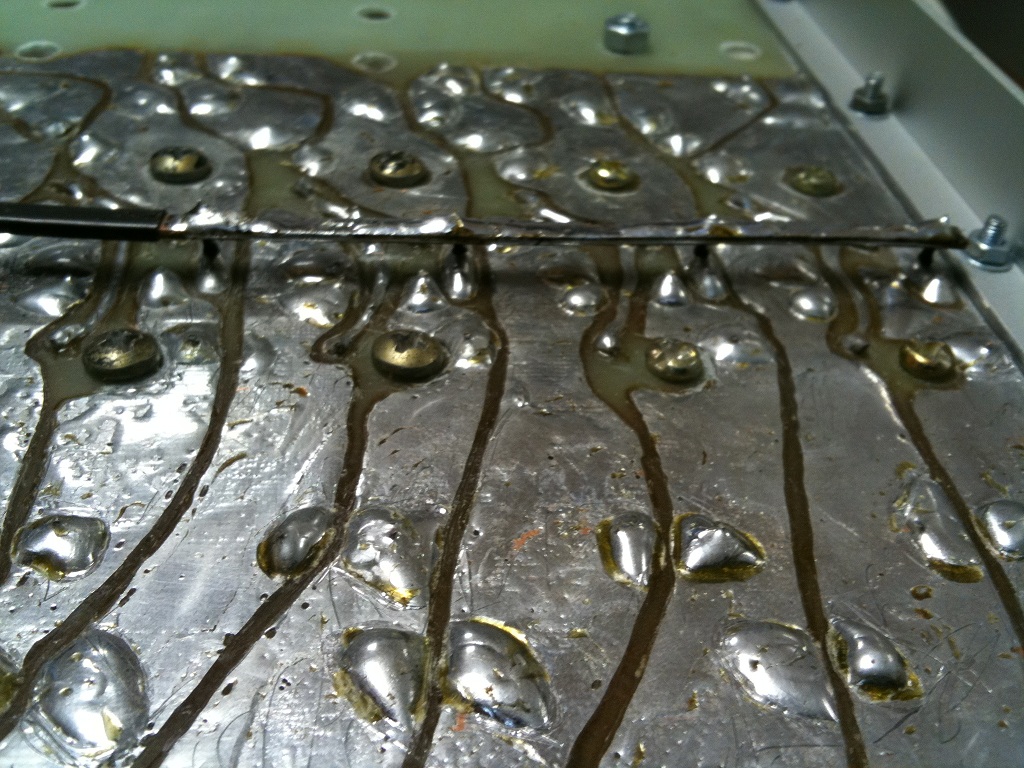

    Строятся УПТ моноблоки в классе А, с планируемой выходной мощностью 50-70 Вт/4 Ом. Tierra, в переводе с испанского, означает Земля - навеяло это название, когда в каждом моноблоке скопилось по Фараде
    Поставил себе задачу попытаться сконструировать и изготовить усилитель не хуже по звучанию, чем имеющийся на BUF634T, но с более высокой выходной мощностью.
    Уже больше года прошло с момента начала разработки моноблоков, но ввиду сложности задуманного и в связи с малым количеством свободного времени, все двигается гораздо медленнее, чем хотелось бы.
    Сначала были изготовлены блоки питания, потому что в данном проекте это самая трудоемкая часть и есть необходимость делать железный макет УМ, так как одним симулятором не обойдешься, а макет нужно питать от полноценного БП, для получения достоверных результатов.
    Разводка плат БП для левого и правого канала симметричная в силовой части и в части стабилизаторов УН и УМ, но зеркальная в области первички, несигнальных цепей и выпрямителя УН. При такой разводке, получаются "правый" и "левый" моноблоки. Хочется, чтобы было еще и красиво
    Проект некоммерческий, поэтому все схемы в полном объеме будут доступны для просмотра.
    Схема БП во вложении.
    Что представляет из себя БП одного канала - это полностью стабилизированный блок питания мощностью 600 Вт, который имеет:
    1. Силовые двухполярные линии питания с напряжениями +\- 25 В, от мощного тороидального трансформатора (550 Вт). Стабы - LT1083 (7.5 А), 8 шт, соединены по 4 в параллель. Суммарная площадь радиаторов стабилизаторов каждого канала 3000 кв.см. Нагрузка на каждый стабилизатор не будет превышать 1 А, так как ток покоя усилителя планируется около 4 А.
    2. Две линии питания с напряжениями +\- 27 В и +\- 15 В для усилителя напряжения от отдельного трансформатора (50 Вт). Стабы - LM317/LM337, по 2 шт. Напряжения +\- 15 В формируются из уже стабилизированного +\- 27 В.
    3. Отдельный трансформатор для несигнальных цепей (50 Вт).
    4. Отдельный трансформатор для дежурки (5 Вт).
    5. Все трансформаторы, кроме дежурки, изготовлены по моему заказу компанией Audioinstrument Все трансформаторы сфазированы по первичным обмоткам.
    6. Суммарная емкость конденсаторов фильтра силовых цепей около 1 Фарады на канал, большая часть которых, находится после стабилизаторов.
    7. Емкость конденсаторов в цепях питания УН - 27000 мкФ/63 В на напряжение +\- 27 В и 40000 мкФ/25 В на +\- 15 В.
    8. Софтстарт во вторичной цепи, с временем заряда конденсаторов около 1 минуты. Так как при выключении питания вторичные силовые цепи отключаются от платы УМ, то для разряда электролитов предусмотрены нагрузочные сопротивления, которые полностью разряжают емкости в течении 20 минут.
    9. Оптоэлектронная защита АС от постоянного напряжения встроена в БП и выполняет две функции:
    - подает или снимает напряжение со схемы управления реле защиты, которая находится на платах самого УМ.
    - обесточивает все вторичные цепи силового питания, в случае появления постоянного напряжения (свыше 1 В) на выходе УМ. Восстановление выходных напряжений происходит через 1 минуту после срабатывания защиты.
    То есть, в аварийном режиме, одновременно блокируется нагрузка УМ (как и в предыдущей конструкции, реле защиты будет закорачивать выход на землю) и отключается питание силовой части. Без отключения не обойтись: пока разрядится Фарада, на плате УМ может все успеть поджариться после выключения сети
    10. БП имеет трехэтажную конструкцию, что практически дало возможность укоротить многие соединительные шины БП или практически свести их длину к нулю.
    11. БП имеет каркасную конструкцию из алюминиевого профиля и алюминиевого бруска, поэтому платы практически не являются несущими элементами, если только чуть-чуть.
    12. Силовая разводка в БП произведена плоской медной моножилой 4 кв.мм, разводка земли - плоской медной моножилой 6 кв.мм. Земля на послестабовых силовых емкостях выполнена из листовой меди толщиной 0.7 мм.
    13. Первичные цепи 220 В имеют R-C фильтры.
    14. Энергоемкость каждого БП составляет 450 Дж для силовых цепей и 20 Дж для питания усилителя напряжения.
    15. Все силовые реле производства Finder промышленных серий на 12 В. Все слаботочные - Takamisawa RY12W, также на 12 В, кроме входа включения питания от 5 В, который реализован на слаботочном реле Finder.
    Конструктивно БП выполнен на трех платах - нижняя несет на себе всю первичку, основную часть БП несигнальных цепей и защиту. На втором этаже расположены софтстарт и выпрямители сигнальных цепей с частью емкостей, а также остальные несигнальные цепи. На верхней плате расположены вторая часть достабовых емкостей, все стабилизаторы для аудиочасти и послестабовые емкости. Шунтирующих полипропиленовых конденсаторов тут немного - основные шунты будут расположены непосредственно вблизи потребителей - на платах УМ.
    Для включения БП не нужен мощный тумблер - достаточно слаботочного выключателя, который может коммутировать постоянное напряжение 12 В и ток 40 мА Как вариант, БП можно включать, подав на него 5 В - пятивольтовое реле может управляться с преда, например.
    Во вложении: несколько фото БП, полная схема БП одного канала, РГ (http://khozmo.com/products_dale_shunt.html), трансформаторы для УН, изготовленные А. Воробьевым, пара фото первого из 4-х повторителей и схема повторителя.

    Олег, по схеме БП:
    1. Фазу и нуль, я надеюсь, ты отследишь по всем цепям, имеющим гальваническое соединение с электросетью. Напрашивается фаза на контакте К2.1 и нуль на К2.2. Трансформаторы фазируются соотвественно. Также и конденсаторы С7, С4 и проч нужно фазировать, чтобы на нуле они были наружной обкладкой.
    2. Чтобы защитить реле K2 от подгорания контактов, нужно ставить резисторы (~22...100 Ом) последовательно с С5, С6, а также перенести конденсатор С7 налево и параллельно С4 в одну точку, либо поставить такой же резистор последовательно с С7. Даже если реле K2 твердотельное и с переходом через ноль, разряд даже небольшого заряда через тринистор будет давать ненужное излучение.
    3. Конденсаторы С10, С11 убрать, вместо этого можно увеличить емкость С4, С7. Я такие пробовал в своем усилителе и убрал моментально - заметно вырос уровень фона. Также и С7, С8 велики, нужно ставить минимально возможный номинал под конкретные диодный мост и транс.
    4. Софстарт во вторичке я поддерживаю - чем меньше деталей в цепях, гальванически связанных с сетью, тем лучше. Мощному реле от броска тока в первичке ненагруженного трансформатора ничего не будет.
    ---------- Добавлено в 08:24 ---------- Предыдущее сообщение в 07:48 ----------
    5. Не совсем понимаю цель установки счетверенных стабов силового питания на канал.
    В данной реализации, при питания четырех стабов четырьмя мостами от одной обмотки трансформатора, возникает риск паразитной петли для импульсного тока в отрицательном плече стабилизации. Если нагрузка на стабы -26 В отличается, должны отличаться токи и падения напряжения на нижних правых диодах мостов (условные D35, D40, D45, D50). А они шунтированы через вторичные цепи земли - например, через петлю R36 C69 C79 R41. То есть, часть импульсного тока перезаряда будет ходить через цепи, где питание уже "чистое". P.S. Нет, неправильно, тут еще интереснее: токи перезаряда будут через сами стабы проходить.
    Это недостаток параллельно включенных стабов отрицательного напряжения, выполненных на ИС той же структуры, что и стабы для положительного напряжения +26В. В положительном плече, нижние правые диоды мостов просто включены параллельно, и во вторичные цепи импульсные токи не попадают. Хотя могут несколько неравномерно распределяться по четырем возвратным проводам, идущим от четырех мостов.
    В идеале нужно питать каждый мост от своей обмотки. Если нельзя "достать" отдельные обмотки, то хорошего решения без переделки стабов -26В на ИС противоположной структуры я не вижу. Компромиссный вариант - ставить один мост и стабы подключать к нему параллельно, а резисторы R31, R36, R41, R46 перенести в разрыв земляного провода выходных фильтров. Тогда окажется четыре стаба, работающих независимо друг от друга на единую параллельную нагрузку и питающиеся от единого входного источника.
    Да, так и есть. Фаза первичек там, где резисторы. Фазы вторичек тоже соблюдены для всех трансов, даже несигнальных цепей.
    Конденсаторы С5 и С6 образуют RC цепочки с переходным сопротивлением контактов реле К2, которое имеет вполне реальное значение. Также, С5 и С6 дают небольшое начальное напряжение на первичке и резисторы последовательно с ними там не нужны, с моей точки зрения.
    Линии питания не соединены параллельно - каждая из них замыкается на свои несколько пар оконечных транзисторов. Также сделано и в УМ на BUF634T.
    А вот тогда, отрицательные стабы окажутся включенными параллельно, несмотря на раздельную нагрузку

    Конденсаторы С10, С11 убрать. Я такие пробовал в своем усилителе и убрал моментально - заметно вырос уровень фона
    Эти кондеры тоже образуют RC цепочки с переходным сопротивлением контактов реле К9. В нестабилизированном БП я бы их не поставил, а перед стабами можно - никакого увеличения фона не будет.
    Один транс с восемью вторичками трудно сделать хорошо Идеально было бы 4 силовых транса с двумя вторичкамии в каждом, но с точки зрения первичной цепи проблем стало бы гораздо больше. Конструктив БП стал бы сложнее, но явно не лучше 11 трансов в каждом моноблоке - это явный перебор
