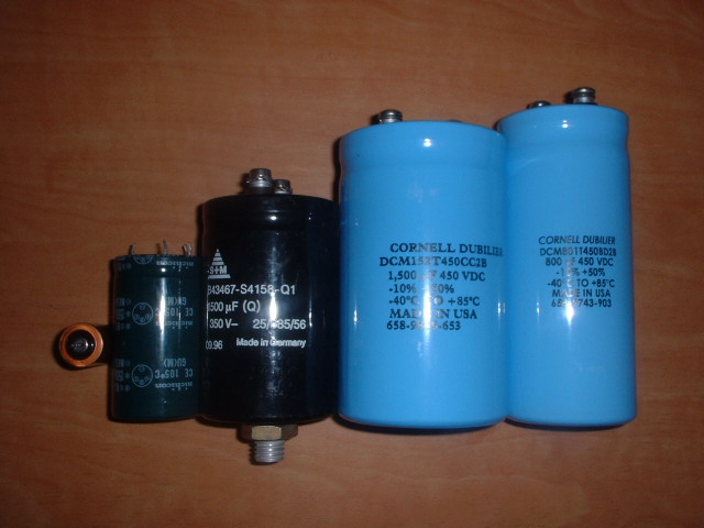

    Цитата Сообщение от Sergin Посмотреть сообщение
    Привёз кондёры . Завтра сфотографирую.
    И само фото.
