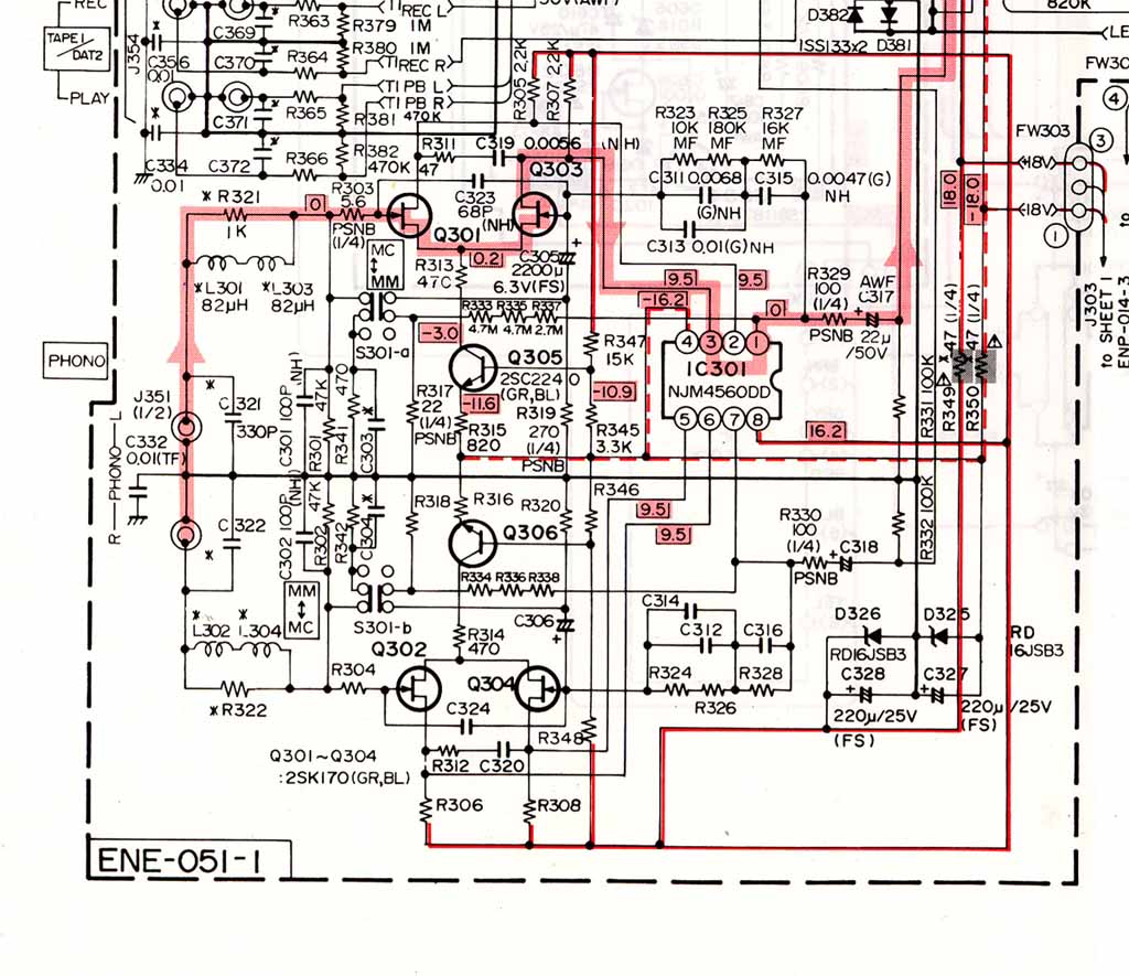

    В промышленном усилителе стоит фонокорректор на NJM4560. На что лучше заменить опер?
    Есть какие-то специфические требования?
    Последний раз редактировалось S_A_M; 18.11.2008 в 14:47.
    На NJM4580 или, что лучше, на два AD745.

    По умолчанию Re: Винил корректор
    sia_2, а NJM4580 - это не те же яйца?
    На одиночные менять не буду точно...
    А всяко популярные в CD доработках OPA2134, AD826 и пр. здесь не рулят?
    NJM4580 или AD745 - это как сравнивать яйца слона и муравья. AD745 это вещь, а вот те вторые - дешевка.

    Я похоже вопрос тупо сформулировал
    Корректор не на NJM4560, а в том числе и на NJM4560
    Вот схема, посмотите плиз
    Аналогичная схема была тут.
    В ветке есть и схема и файл для МС8.
    Мое мнение NE5532 - не плохой вариант.
    или NJM2114.
    4580 - не подарок, но лучше 4560. Еще LM833. 826 - мало усиление. 2134 - можно, он не критичен. Еще - AD746 из сдвоенных.
