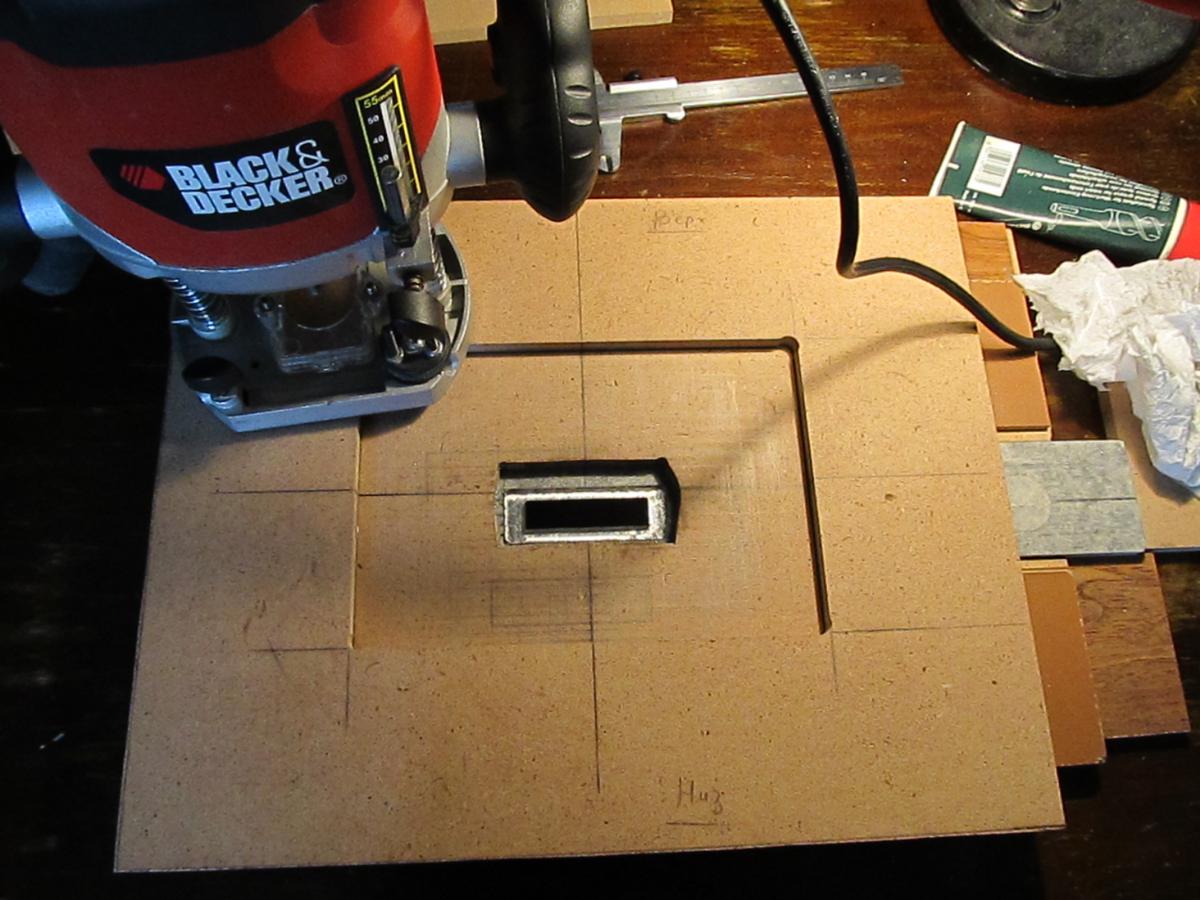

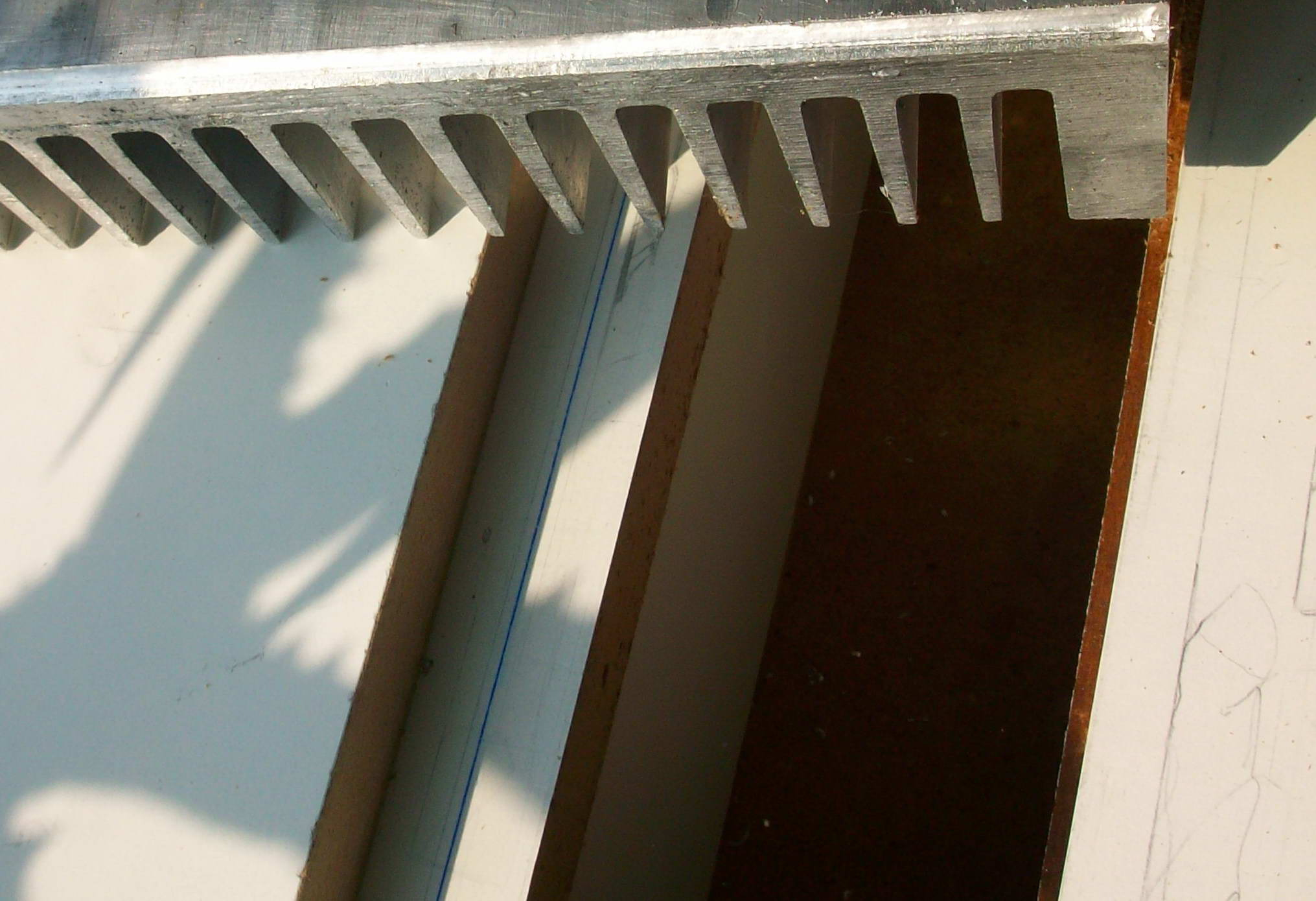

    Приготовил оснастку для фрезеровки четверти в радиаторах.
ID:	158834Здесь вид сверху - осталось сделать окно для фрезы.
ID:	158835Здесь, частично видно прижимной механизм радиаторов. В резьбу барашков решено влить цианкрилат, чтобы закрепить их на болту. Шляпка болта в прижимной губе вклеена осталась, чтобы эта деталь прижима не вываливалась. Всё склеено, для сборки шурупы не использовал.

    Пока есть одно непредвиденное обстоятельство... Окно нужно будет делать размером с радиатор. А хотел сделать совсем небольшим.

    Еще главное не забывать, что не все фрезы могут вертикально погружаться в металл - это очевидно, если на торец взглянуть, большинство торцом не режут (трех- и четырехзубые все, кроме специальных). То есть подавать именно так, как режем четверть. Цилиндрической частью. Шпоночные двухзубые - режут все равно как. Они специально для глухих пазов предназначены.

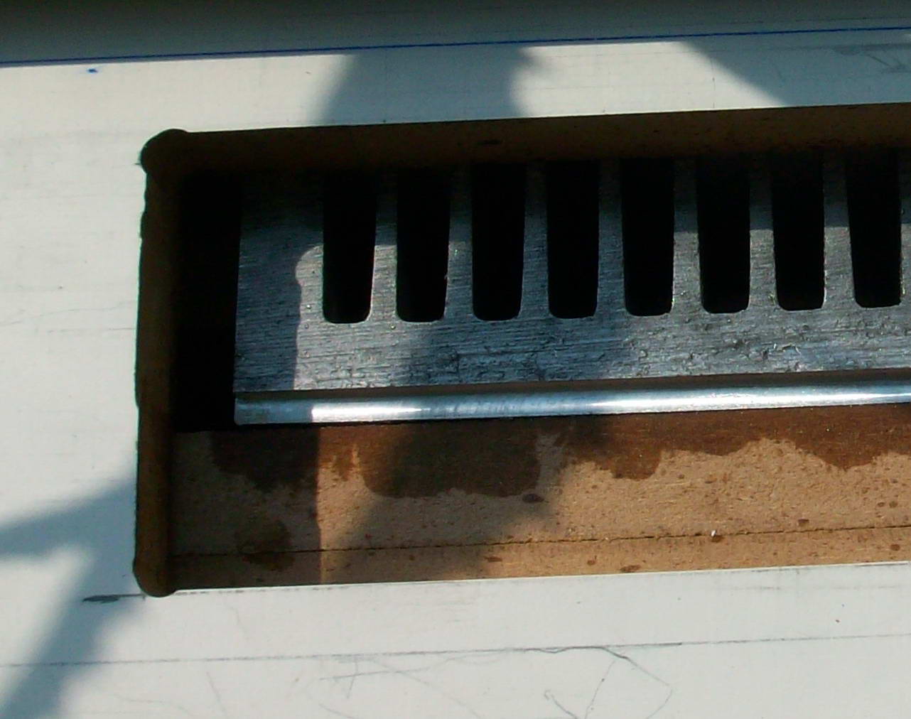

    Да, моя фреза именно такая, в центре нет режущих поверхностей. Я завожу её скраю, или наискосок, с постепенным увеличением глубины реза. Сегодня доделал приспособу и попробовал.
ID:	158885 рез чистый.

    Вполне здОрово, половина шероховатости наверняка из-за большого выпуска фрезы, ну а половина за счет нежесткости всей системы (все же не чугун, вибрации наверняка ощутимые).

    Да там, практически - зеркало. На фото хуже, чем в натуре выглядит. Полоски от фрезы ногтём не ощущаются. Гладкая поверхность.
    ---------- Добавлено в 20:52 ---------- Предыдущее сообщение в 20:34 ----------
    Пощупал еще разок - поверхность слегка шероховатая, матовая.
    ---------- Добавлено в 20:59 ---------- Предыдущее сообщение в 20:52 ----------
    Теперь нужно изготовить оснастку для выравнивания поверхности радиатора (двухкоординатный стол). Даже импортные радиаторы далеки от идеала. Центральная поверхность ровная а края приподняты около 0,5-0,7 мм. Те, что на снимках - неравномерно охлаждались и изогнуты дугой. Нужно править молотком или кувалдочкой. А потом ровнять фрезером плоскость. Преса в наличии нет.
    ВейвКорп - это тоже я.

    Для этого фреза нужна приличного диаметра с толстым хвостом, чтобы не отгибалась при резании.
    Или вовсе торцевая фреза, но на фрезер такие не делают.
    У меня самая толстая 18мм, при маленькой срезаемой глубине все вроде ровно и чисто, но если радиатор с длинными ребрами прижимаешь к столу станка, за счет нежесткости масенький прогиб в середине (есть просвет по поверочной линейке, но щупы не лезут, десятки микрон).

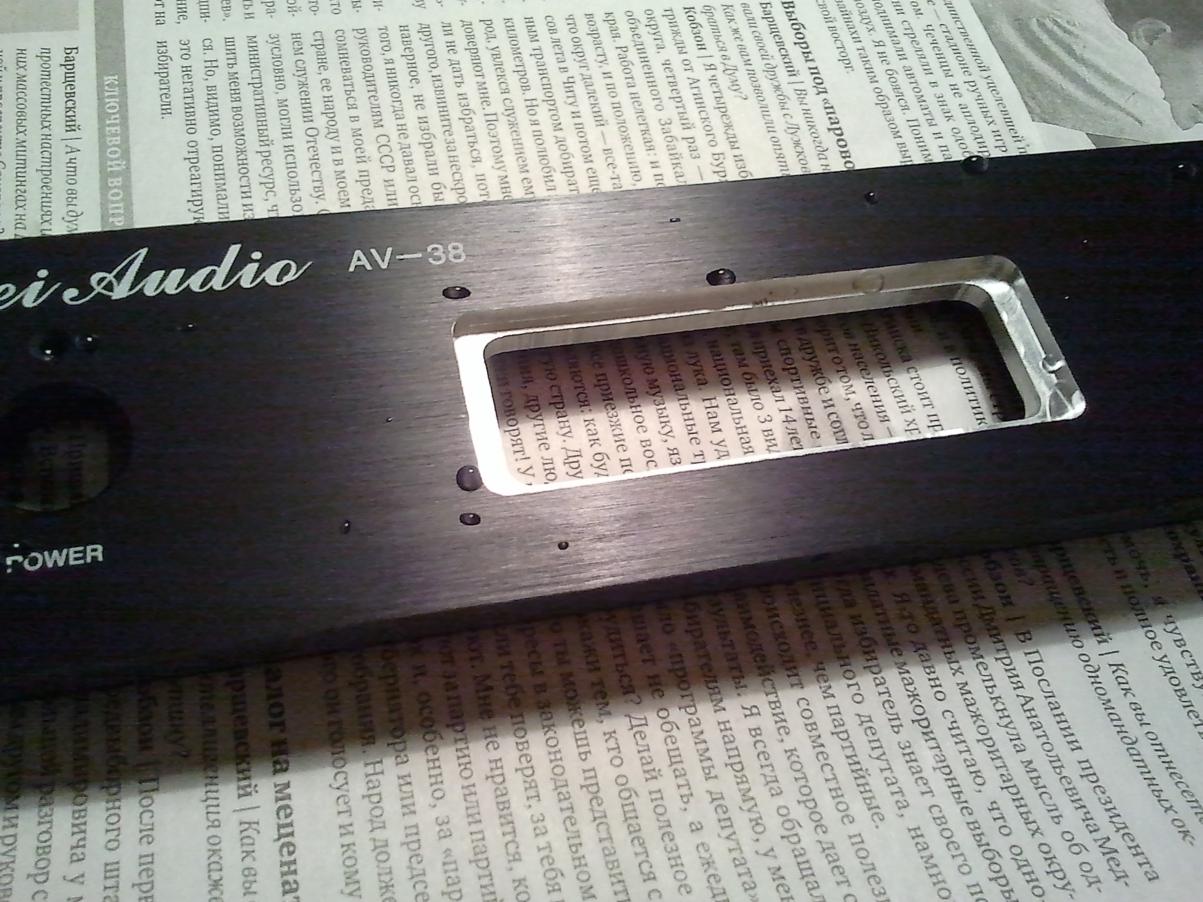

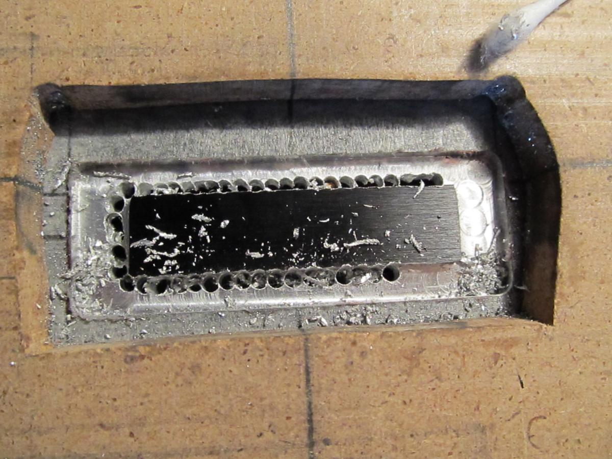

    Недавно окошко для индикатора РГ делал.
    Стекло осталось заказать...
    Вложение 158543Вложение 158544Вложение 158545Вложение 158546Вложение 158547
    Стекло какое будете заказывать - матовое или темное оргстекло?

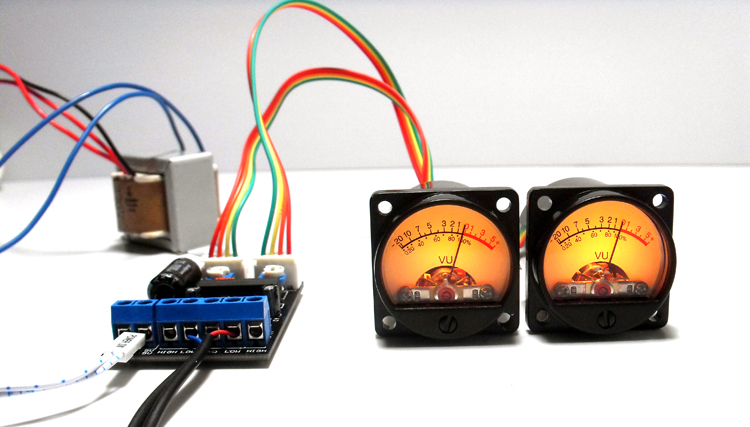

    Ходил по ebay-ю увидел очередную шняжку
    http://www.ebay.com/itm/1pcs-Taiwan-...item19ce467fcf
    http://www.ebay.com/itm/Toshiba-TA73...item1c26afd96e
    кто нибудь ставил такие индикаторы у себя? Не будут ли они гадить по питанию и влиять на звук?
    А вы их запитайте от отдельного транса, а выход на стрелки сделайте высокоуровневый, на том драйвере можно.
    У меня сами индикаторы есть, без БП.
    Не ставил, взял просто для пробы... Светятся приятно.
    Отдельный транс да. В крайнем случае наверное можно со временем поставить малошумящие стабы типа 7809 (5 или что там)

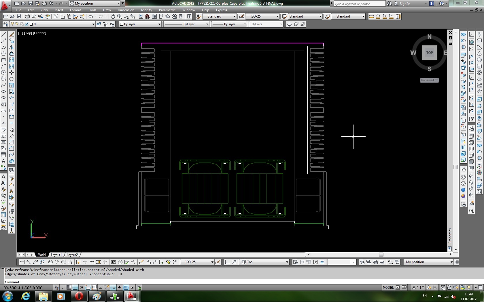

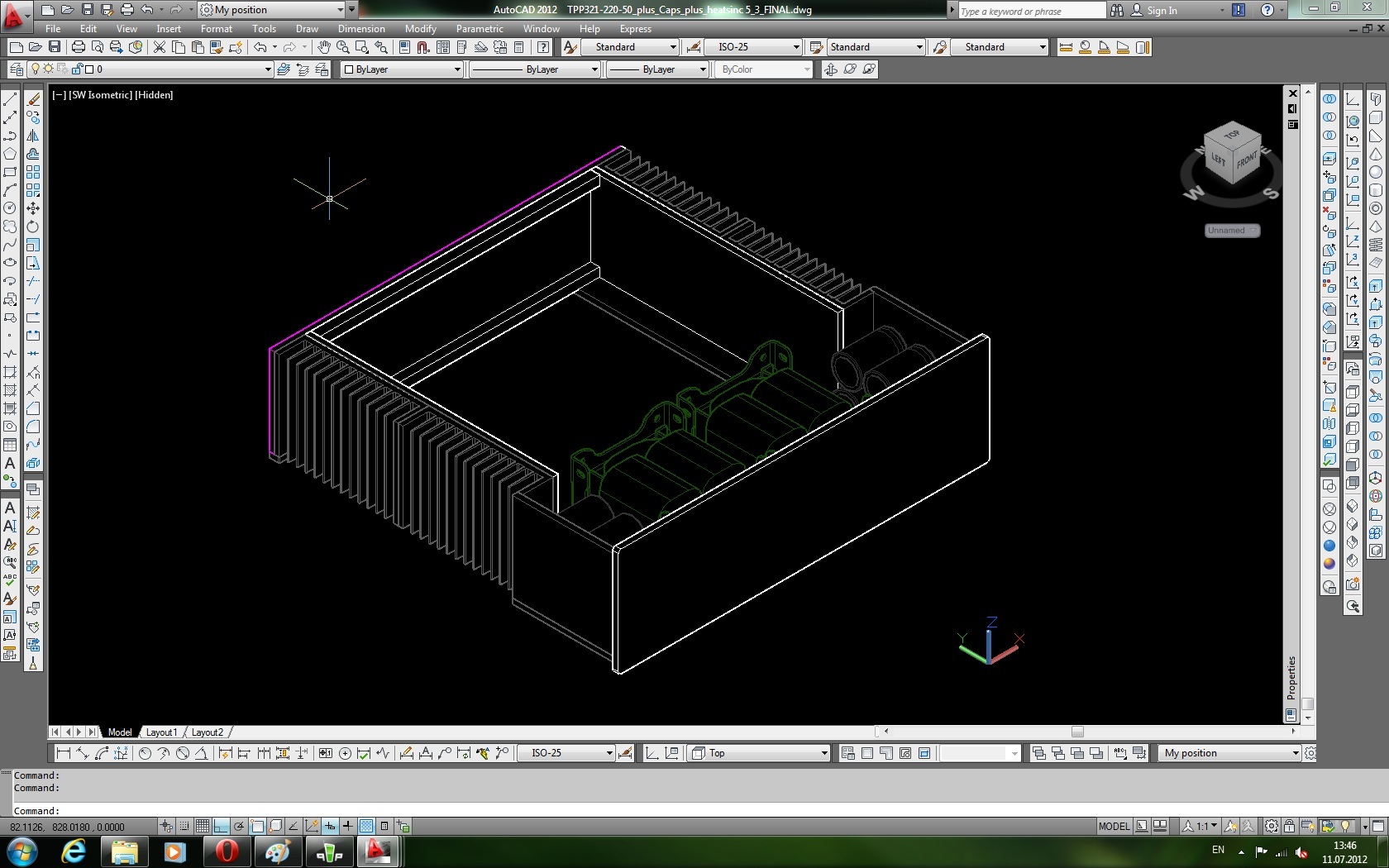

  19. #378
    29.01.2007
    2,800
    По умолчанию Re: Конструируем корпус усилителя

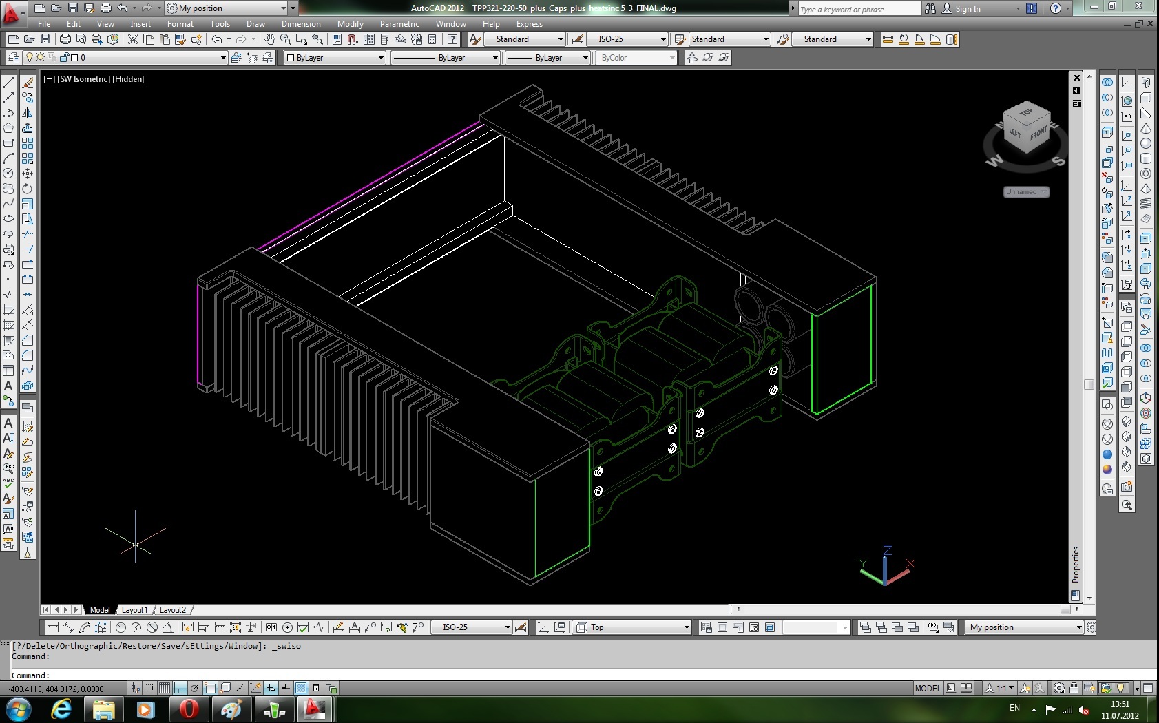

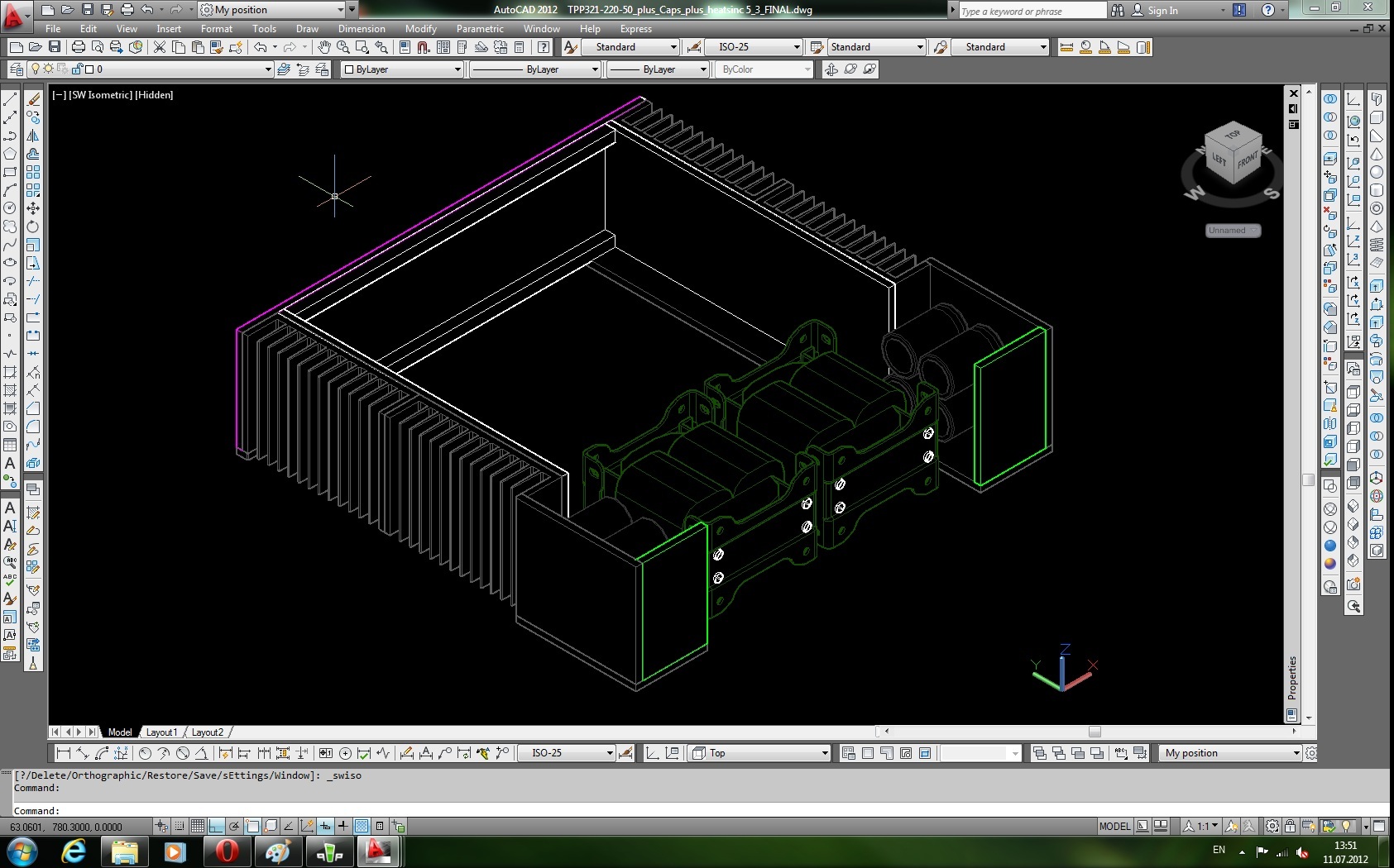

    Первый этап корпусостроя
    Проект - антиромановский - то есть в Автокаде
  20. #379
    13,188
    Ulis, на стал бы рассчитывать на качество таких трансформаторов.
    Разве что есть возможность перемотать их по своему расчету.
    Второй вопрос - нижняя крышка будет несущей (трансформаторы) или просто съемной панелью?
    Идея составной верхней крышки мне кажется неплохой, но её надо обдумать.
    Но и в нижней надо предусмотреть такие же жалюзи.
  21. #380
    29.01.2007
    2,800
    Нормальные трансформаторы. Не гудят, не трещат под нагрузкой.
    Первичка, включенная полностью, (276 вольт, вместо 220) дает более низкую индукцию в сердечнике. Плюс - разрезной сердечник.
    Пока проблем не вижу.
    Дырки будут в нужных местах . Нижняя - да несущая. 6 мм. алюминий.
    Если не хватит - армирую её квадратами 10*10мм тоже в паре мест.
