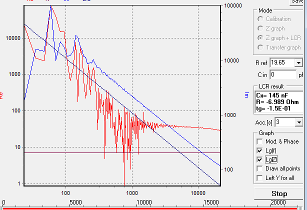

    Все таки из за -Re получается -tg и возможно поэтому опять повесил Zm log, в "результатах" надо то же модуль R выводить иначе появляются такие картинки

    интересная картинка
Название:	Zm индукт.png
ID:	164823 - на нч Re почти без шума, что это?

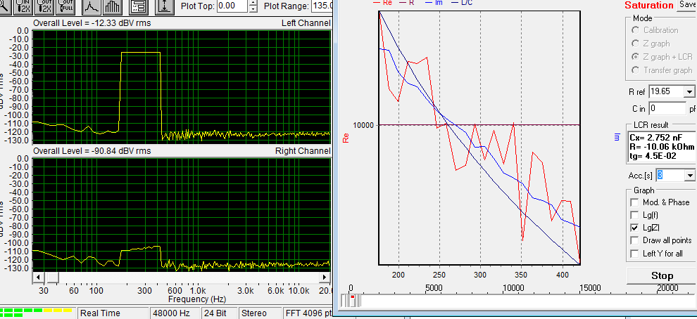

    Сделал модуль тангенса, чтобы минусов не было.
    А Re? выскакивает ведь "-" и среднее значение R находится ниже его шума (красного)
    С входной емкостью все получилось или нет? что то я не уделил внимания этому моменту
    Сейчас на "святое" покушусь - стал смотреть что происходит на измерении малой емкости (что бы шум был на НЧ) и обнаружил, что при изменении уровня выхода генератора происходит его автоматическая регулировка к уровню -30дБ, хотя я не вижу никаких искажений при большом уровне (который Zm уменьшает), да и не должно быть - ведь генератор выдает ряд частот с фиксированным уровнем (это ведь не одновременная генерация множества синусов), если отключить эту процедуру, то кроме расширения диапазона измерения (под шум не будем уходить), еще и время на его регулировку тратить не надо!!
    Цитата Сообщение от DVK_ Посмотреть сообщение
    Ну, что, можно уже инфо давать на других сайтах, что новая версия вышла?
    Давать то можно, хотя бы как "Бету" - пусть копают, может еще какие баги на других машинах обнаружат

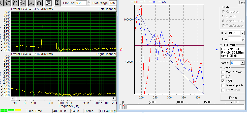

    Вот словил момент понижения уровня
Название:	Zm С, добавил уровень.png
ID:	164852 на повышенном уровне гармоник нет
Название:	Zm С под шумом.png
ID:	164853 после устаканивания измерять нечего

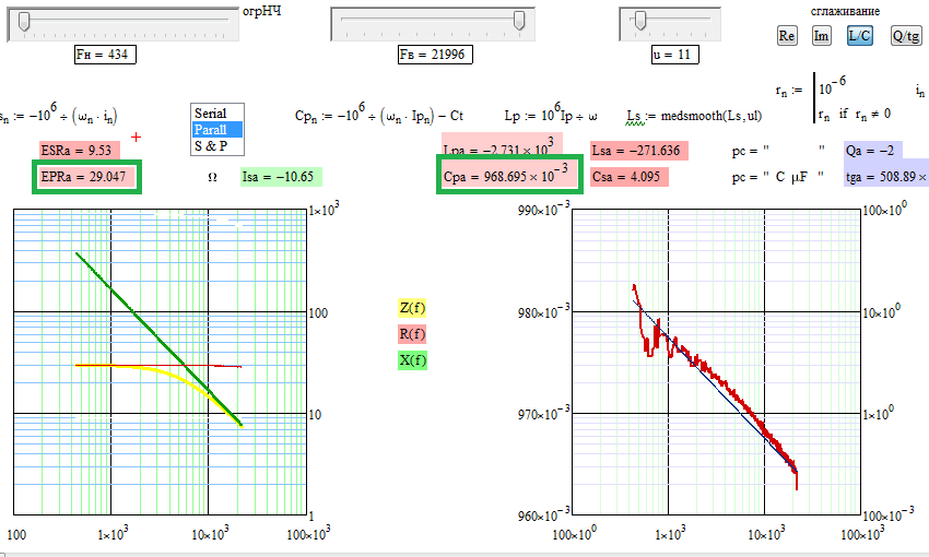

    DVK_, а не хотите параллельную схему замещения реализовать? как бы все стоящие приборы имеют, да и удобно при измерении в схемах

    Это когда Z рассматривается не как сумма (последовательное соединений), а как обратная величина суммы обратных величин (параллельное с-е - 1/Z=1/Re+1/Im) сопротивлений, нужна когда объект зашунтирован резистором или имеет паразитную проводимость
Название:	Zm 1мкФ+30Ом.png
ID:	164898 это 1мкФ и 30Ом параллельно
Название:	Zm 1мкФ+30Ом парал.png
ID:	164899 то же но при параллельном замещении (параметры в зеленых квадратах) тангенс конечно туфту показывает

    ESR в этом случае немного искажает результат, емкость на самом деле падает с 978 до 960нФ, а резистор 29.61Ома, но это уже ихмо брызги
