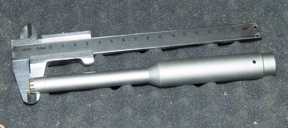

    Сергей, а можно весь микрофон в сборе пофоткать со штангелем для масштаба, если тебе не трудно, пожалуйста.
    Еще раз напомните - сфоткаю. Утром. Все на работе.

    Цитата Сообщение от Rakel Посмотреть сообщение
    Интересно, так ли важен материал?
    Вот, вот. У MCE200 резиновый держатель как раз подходящего размера.
    А лучше размеры написать, а то из-за паралакса не нифига не ясно…
    Влад, не катит резиновая держалка. Я измерял в ней, там провал и взлет на краю ВЧ.
    Там же четко видно шкалы штангеля. То, что он установлен неточно - ничего, я сначала измерял, а потом пристраивал так, что бы было видно какой размер я мерил. Какие цифры не ясны, я скажу.
    Глубоко убежден, что нафрезерованые риски под 45° формируют АЧХ на верху.
    Не напомнили. Только сейчас увидел.
    Сергей.
