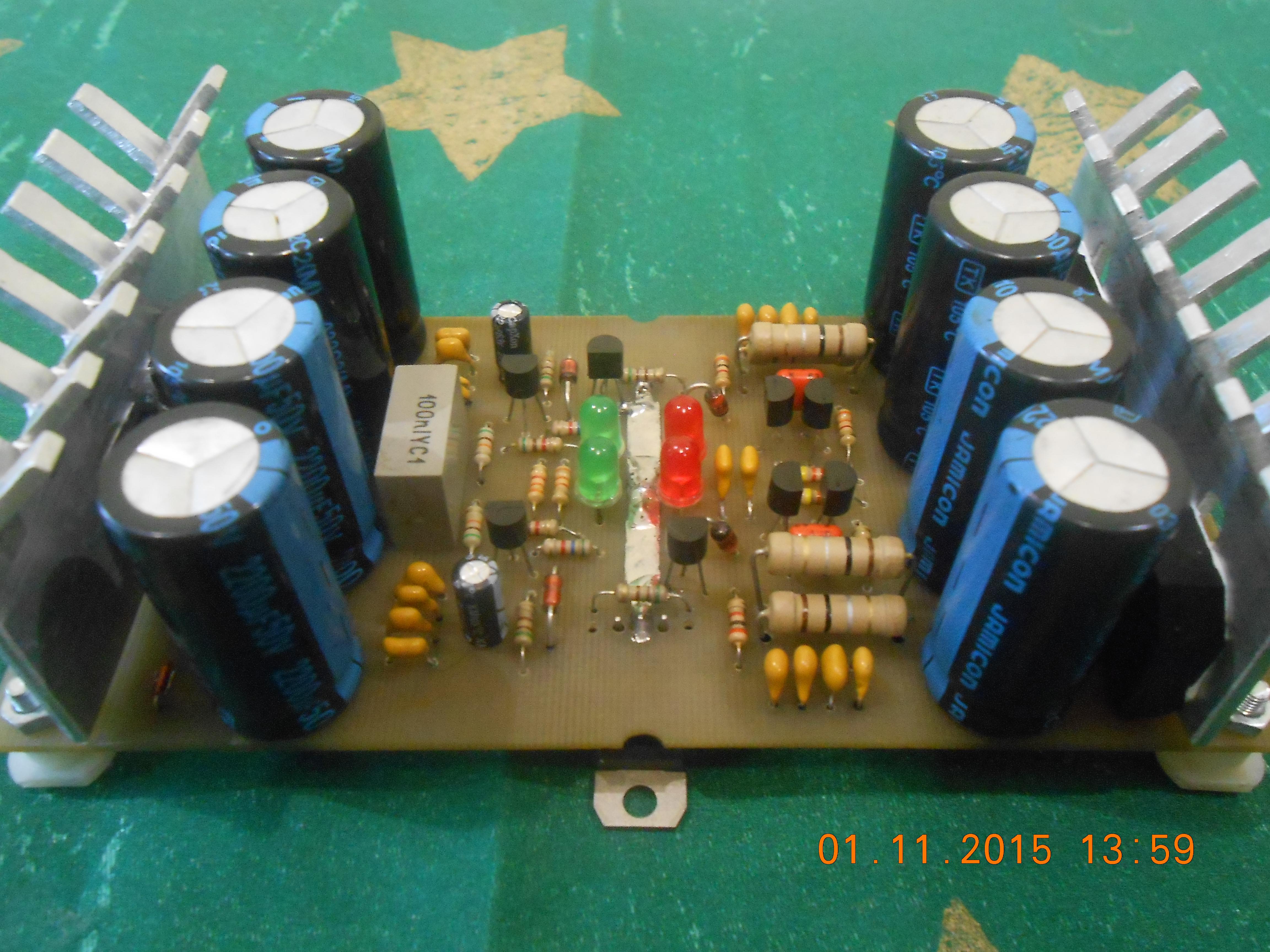

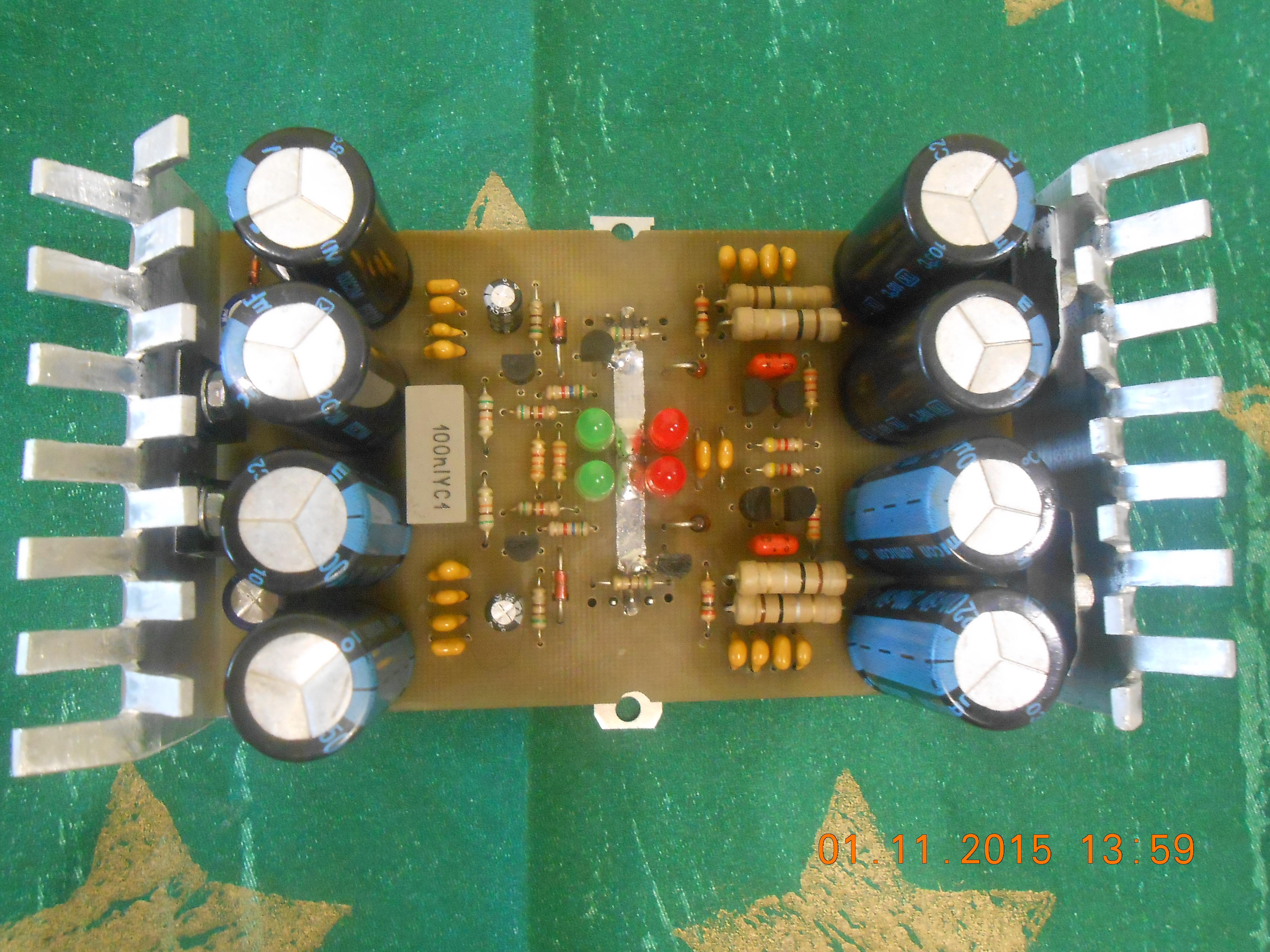

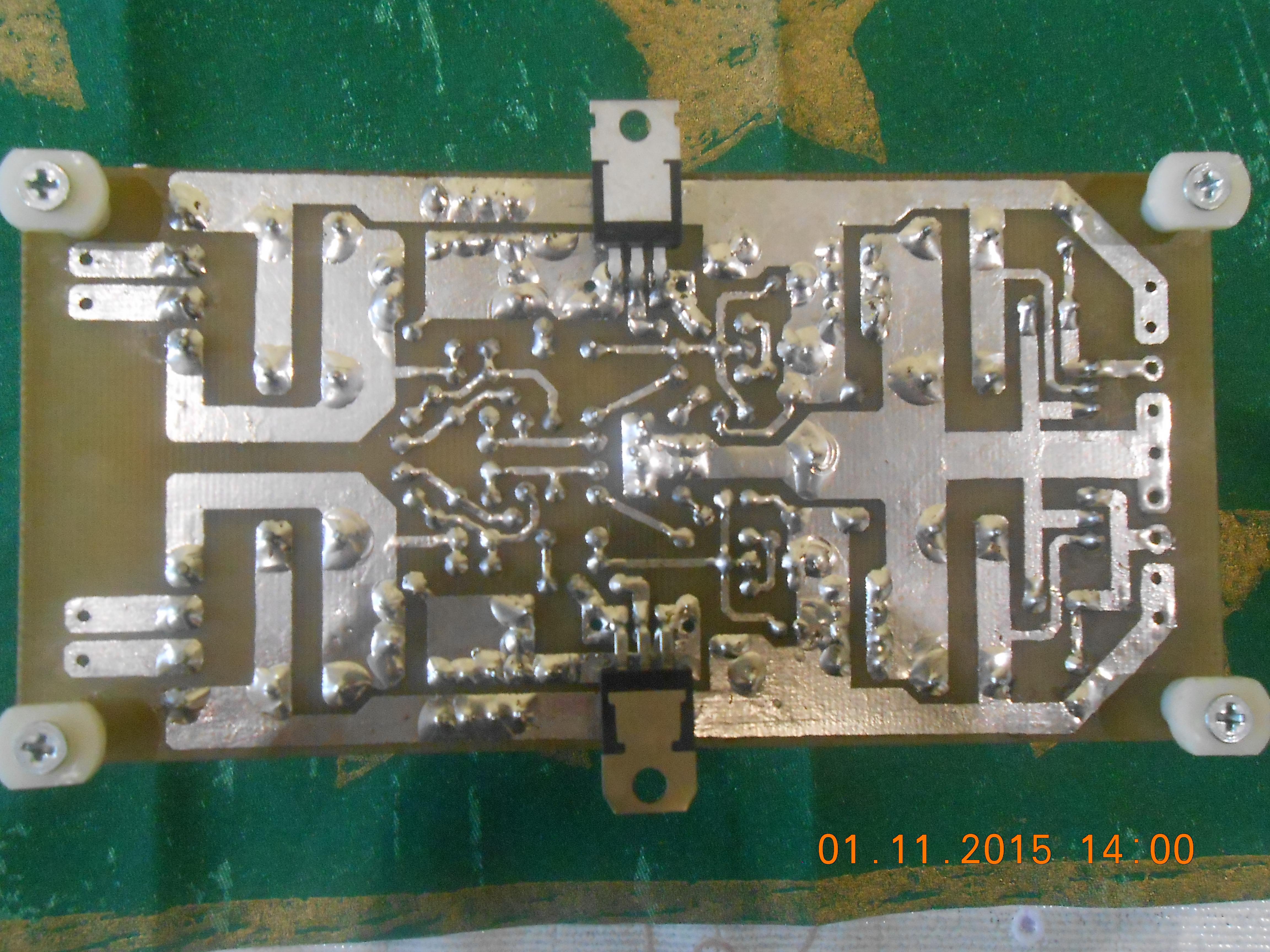

    Моя реализация #349

    Вот такая, немного странная. картина наблюдается...
    Т.Е. защита срабатывает но немного не синхронно что-ли, на сработавшем канале напряжение на выходе мгновенно падает практически до 0 и загорается индикатор аварийного режима. При этом на втором плече напряжение падает до 14в. и ниже (я так понимаю разряжаются банки) но красный светодиод не горит!!, только если и это плечо "коротнуть" то и на нём сработает. Оба плеча ведут себя одинаково. С + на - тоже срабатывает и отключает оба плеча одновременно, а вот по отдельности не равномерно, куда посоветуете копать?
    Если не брать это в учёт то блок отличный.
    Кстати время сброса с защиты у меня вышло где-то минуты 2 после выдёргивания вилки из розетки

    По умолчанию Re: Стабилизированное питание УМЗЧ
    Попробуйте увеличить ёмкости С7,С8 до 0,1 - 1 мкф. Должно помочь.
    Попробовал поставил в 1мкФ, пробило наглухо 2 транзистора VT1 и VT2 по схеме #349
    теперь блок всегда в защите. не пойму почему такое могло произойти. Отрываю красные светодиоды тогда заводится. но естественно уже без защиты.
    1мкф это вы вы конечно много поставили, 10000пф это максимум, я думаю даже 3300пф хватит.
    mihail_, Спасибо, настроил уверенное синхронное срабатывание при ёмкости в 3000пФ. Тип конденсатора поставил К10-23 (прямоугольный такой, зелёный), кстати с таким же номиналом но с обычной керамикой работать синхронно не хочет, не знаю чем это обусловлено. Чтобы не горели транзисторы "триггера" при настройке, может лучше использовать с напряжением в двое превышающем напряжение после одного мостика? Правда какие именно можно не искал, оставил ВС550,560.
    И обязательно использовать толстую фольгу-силовое питание, большие токи, верхний слой-земля!
