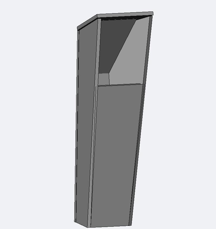

    привет Сонидостроителям! удивительно, что никто не обсуждает альтернативный дизайн для оформления этих динамиков. неужели кроме как тупо повторить нет идей? БЛГ как резиновый. его крутить как угодно можно. я вот собираюсь сделать правда не Сонидо, но в БЛГ тоже такое.....

    artmaster,
    нет парал. стенок и скосы - очень хорошо.
    Сложнее сделать прпавда.
    Ну вот пришёл поручик и всех обос...
    Я вот творчески повторял.
    Чего-то мне этот рупор сильно напоминает Иштвановский, только вид сбоку. Додуматься до трапеции - это высокий полёт фантазии?
    И ветка эта Сонидо, мы верные лен... сонидовцы.
    И чего тут обсуждать? Вкус еды на картинке? Да, в теории стояков меньше будет, ну так мы их акустическими валиками (или матами) так отдемпфируем, что...
    И как такой ящик ваять? Кромки все под углом?
    Артмастер, расскажите лучше что-нить про камень. Как его можно комбинировать и применять может частично? А то ящики такие полностью из камня не передвинуть. Может только для лицевой панели?

    дело в том что в рупоре нельзя ничего демпфировать кроме камеры. Поэтому трапеция очень даже хорошо.

    как страшно жить ..... жестокие, черствые люди..... за лесом дров не видно.
    в таком дизайне реализовано сразу несколько акустических постулата, в отличие от привычного и простого раскроя. то что под углом конечно не технологично, ну так тут не серийку обсуждают....

    про поручика - обидно.
    и матом конечно можно, полный порт писек натолкать.... но .... рискуете поубивать музыку вместе со стояками.
    про камень - Иштвану не нравится эта идея. у меня другое мнение, совпадающее впрочем с материаловедением для акустических систем.
    я бы сформуклировал так - рупора, в бытовых АС кроме желаемого быстрого, четкого, артикулированного звучания имеют такие траблы как подгуживание и ведерное звучание. это мое мнение, я не настаиваю.... так вот в корпусах из камня, или для озабоченных -передемпфированных сандвичей с песком (обязательно речным и просеянным) гудеж отсутствует как класс, ну а "ведерность" ИМХО остается и зависит от доли излучения рта на НЧ

    Артмастер, не боись, я знал, что на твоё чувство юмора можно рассчитывать. Ничего, что на ты. Если что, могу подредактировать.
    На счёт валиков (кстати Иштвана концепция для ФИ). Пробовал я и валики и просто маты к задней стенке. Разницы большой не заметил. Видимо ФИ очень великодушное оформление. Середину никак не красит, из трубы ничего не лезет, хоть она и спереди.
    Предлагаю обсуждать готовые изделия. Ежели бы я слышал АС Артмастера, то был бы готов высказаться. Может стоит напроситься в гости и проверить теорию всяких подгуживаний ФИ, ВЧ-недостатков и т.п. И ко мне милости просим. А то мы говорим вроде бы об одном и том же, но каждый рисует его себе своими красками.

    по ведерном окрасу - имхо окрас рупора отсутсвует вообще если рупор - это рупор реально.
    То есть: прямой, без парал. стенок, без камер, полноформатный по устью
    Басовые - туда не попадают)
