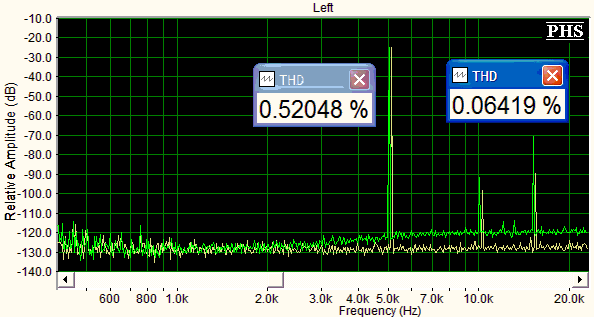

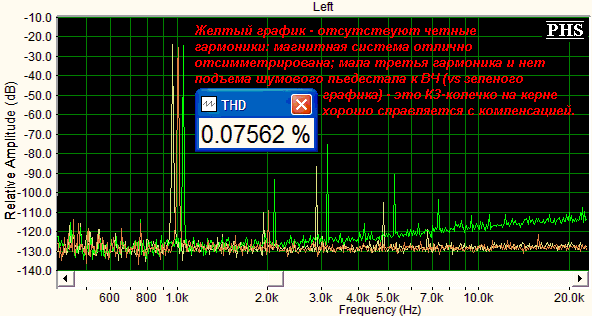

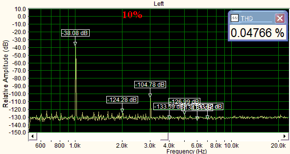

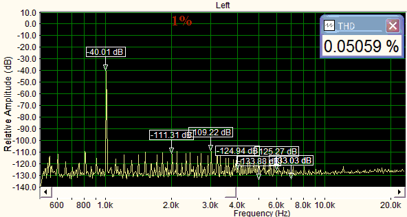

    Не скажи. По уровню гармоник можно судить о конструктивных особенностях МС. К примеру (смотрим выдающийся ТНД у ничем не выдающейся головки ):

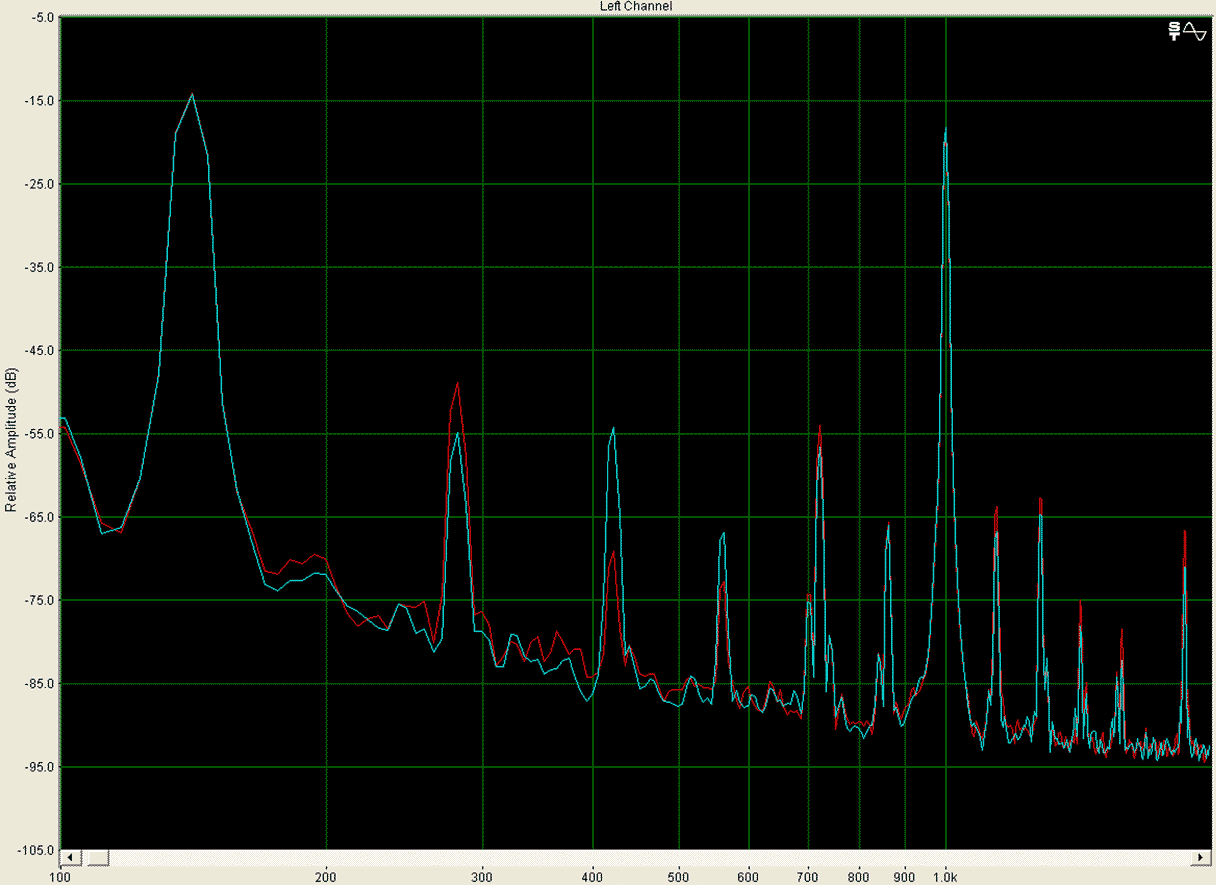

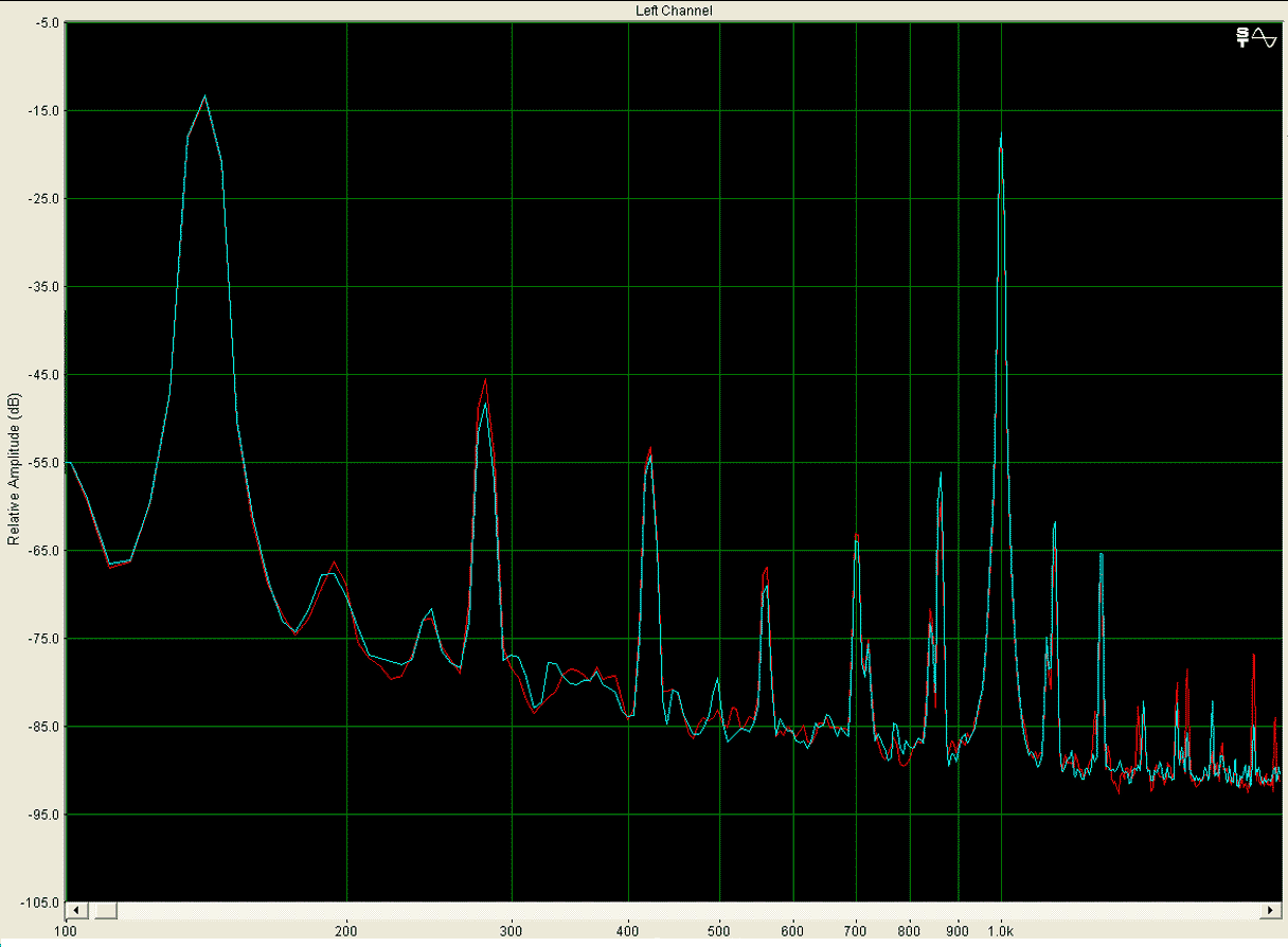

    Шесть лет назад я развлекался сравнительными измерениями разных головок - увеличивал выходное сопротивление УНЧа и смотрел, как изменяется спектр звукового давления головок, сохраняя, естественно, уровень полезного сигнала. В результате, для себя я пришел к выводу, что даже у среднего качества головок нет жесткой связи между искажениями тока и звукового давления.
    Для примера приложил спектры двух головок с идентичными моторами, но разными подвесами и диффузорами. Это сейчас уже винтажные, но когда-то популярные СИС Н602 (Р17REX-P) и СИС Н282 (P21REX). Мотор с Т-образным керном. Никаких колец или других улучшайзеров нет. Спектры сняты микрофоном на двухчастотном сигнале (140Гц и 1кГц) при Rвых=0 («красные» спектры) и Rвых=22Ом («синие» спектры). Напряжение для Н602 - 5,7В, для Н282 – 5,3В. Конечно увеличение Rвых до 22Ом это не ИТУН, но вполне достаточно чтобы понять тенденцию. При увеличении выходного сопротивления искажения тока через головки снижались по науке, т.е. примерно в четыре раза. А вот гармоники звукового давления вели себя совсем неоднозначно.
    В случае Н602 увеличение выходного сопротивления привело к некоторому снижению гармоник тона 140Гц, но увеличило на 3 дБ первые интермодуляционные гармоники тона 1кГц (860Гц и 1140Гц).
    А для Н282 результат вообще получился странный, а главное совсем другой, чем для Н602. И это при идентичных моторах.
Название:	H282  Ueff=5,3 V Rout=0 (Red) Rout=22 Ohm (Blue).gif
ID:	154368   Нажмите на изображение для увеличения.
Название:	H602  Ueff=5,7 V Rout=0 (Red) Rout=22 Ohm (Blue).gif

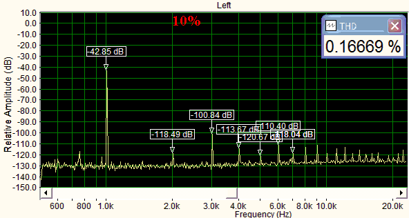

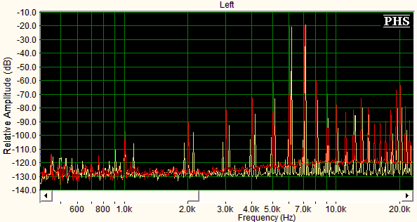

    Искажения динамика по звуку имеют множественную природу. Искажения, вызванные процессами гистерезиса в магнитной цепи - лишь один из компонентов, который поддается компенсации с помощью токового управления звуковой катушкой. При том интермодуляционном тесте, который вы привели, на столь низких частотах вклад нелинейности импеданса весьма мал и маскируется искажениями динамика другой природы (вызванных иными нелинейностями). Поэтому можно на этом фоне и не увидеть вклад/компенсацию интерфейсных искажений. На более высоких частотах, там где в большей степени начинает проявлять себя нелинейно-индуктивный характер нагрузки, интерфейсные искажения более заметны.
    К примеру - импедансные замеры (НИ и ИМИ) тех же динамиков в более высокочастотном диапазоне:
ID:	154395 Нажмите на изображение для увеличения.
    Цитата Сообщение от olvicgor Посмотреть сообщение
    оценивать результат ИТУН vs ИНУН следует только по звуковому давлению.
    Я не против. Только насколько это будет информативно для оценки этих (в русле топика) искажений? Сможем правильно интерпретировать результаты измерений?
    мерить искажения по звуковому давлению. Иначе уйдём в дебри.
    И скатимся к субъективным оценкам
    А тут искажения в сотых долях процента.
    Ну, порядок/полпорядка можно и накинуть

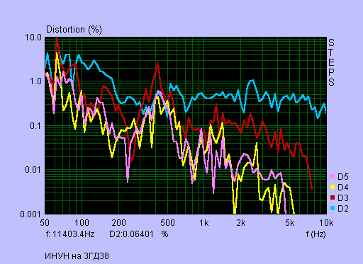

    Если на этих дурных частотах мерить-можно и запутаться.

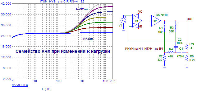

    Да, есть такое. Можно с помощью АРТА измерять гармоники по всему диапазону. Как тут, например:
    И, в общем-то, понятно, что ИТУНиться лучше на частотах выше частоты поршневого диапазона. Это, к примеру, можно сделать с помощью частотно-зависимой ООС и получить комплексное выходное сопротивление усилителя. На НЧ (в поршневом диапазоне, где ИТУН не дает преимуществ) получится ИНУН, а на СЧ/ВЧ - ИТУН.

    Не касаясь искажений L(x), померил искажения в импедансе на малых амплитудах сигнала (смотрим вложения). Соображения такие: поскольку в данном случае искажения определяются гистерезисом МС, вариации индуктивности имеют за период сигнала имеют резкий излом (почти разрыв первого рода) в моменты перемагничивания сердечника (рис. 9 в "Мотор динамика глазами схемотехника"):
    А такие вариации порождают достаточно широкий спектр гармоник, сохраняющийся и для малых амплитуд сигнала (просто уменьшается частная петля гистерезиса). Механические нелинейности ввиду своей монотонности не плодят столь широкий спектр гармоник, ИМХО.
    По аттачам: % - положение движка микшера/аттенюатора, единицы процента получены дополнительным ослаблением выходного сигнала генератора на порядок. Третий график - для динамика с КЗ-колечком.
