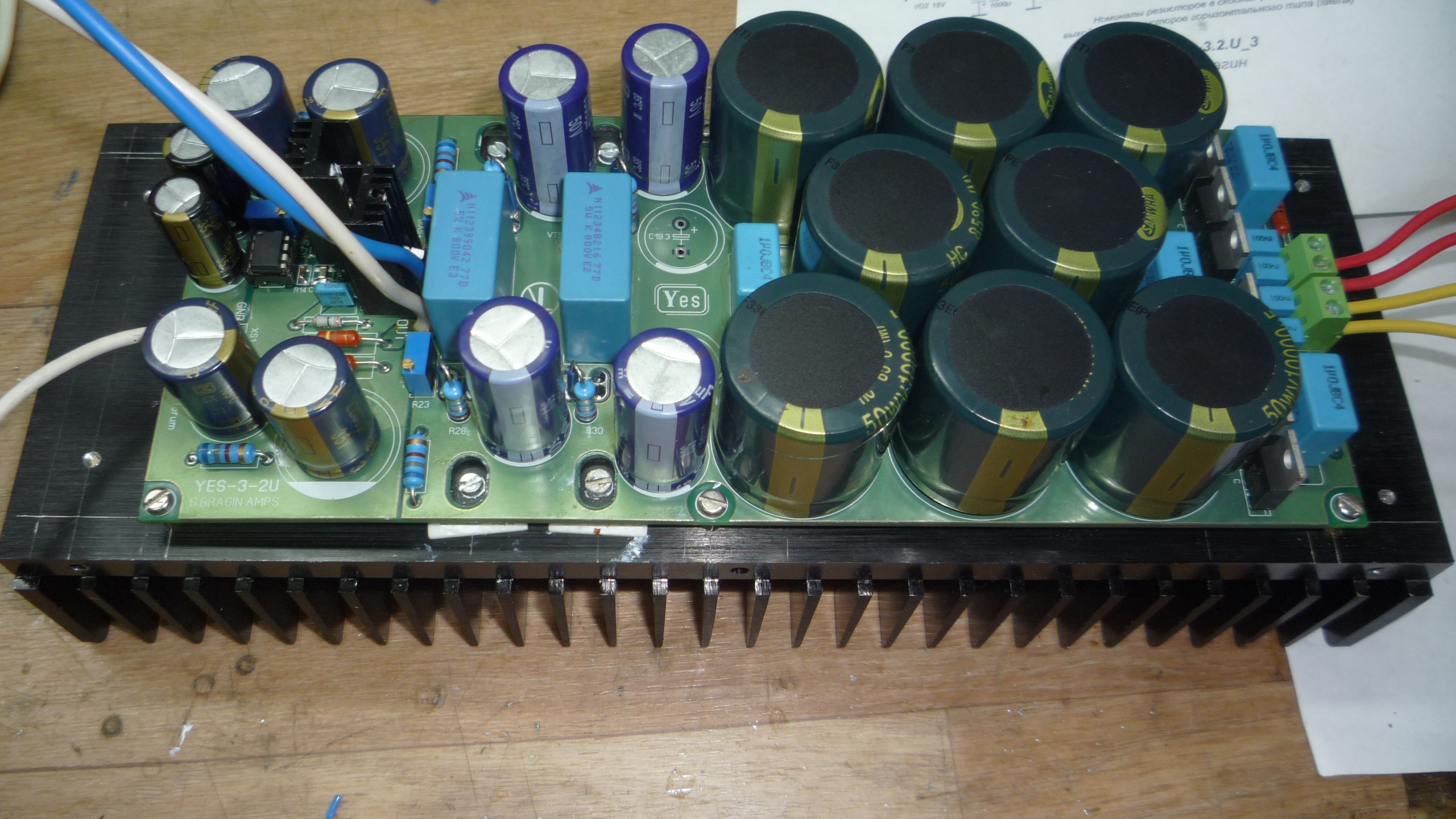

    Сегодня занимался ......допаивал и успел немного повозиться с настройкой.....0 регулируется и стоит как вкопанный... Нажмите на изображение для увеличения.

    Ноль, это хорошо. А как дела с током ХХ...
    ---------- Сообщение добавлено 20:42 ---------- Предыдущее сообщение было 20:41 ----------
    Измерял?

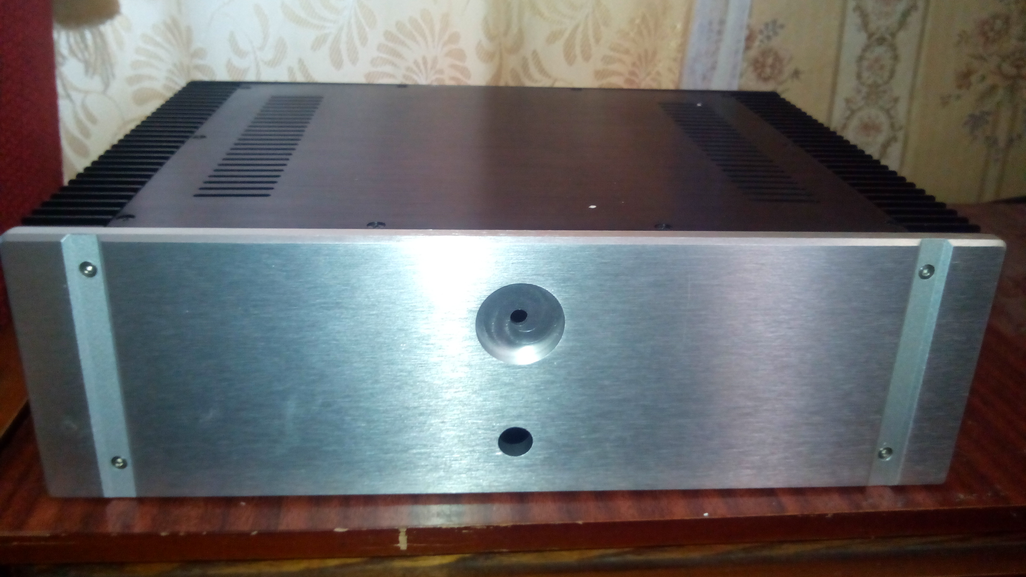

    Вот такой корпус приехал для Yes-3, все хорошо, кроме высоты, транс высотой 80мм, а отверстие под штангу к РГ чуть-чуть но ниже. Выход вижу пока один - использовать тросик к РГ, изгиб минимальный, усилие не велико, жесткости тросика должно хватить.
    ---------- Сообщение добавлено 23:46 ---------- Предыдущее сообщение было 23:42 ----------
    Думаю на счет РГ, Никитинский не хочу.

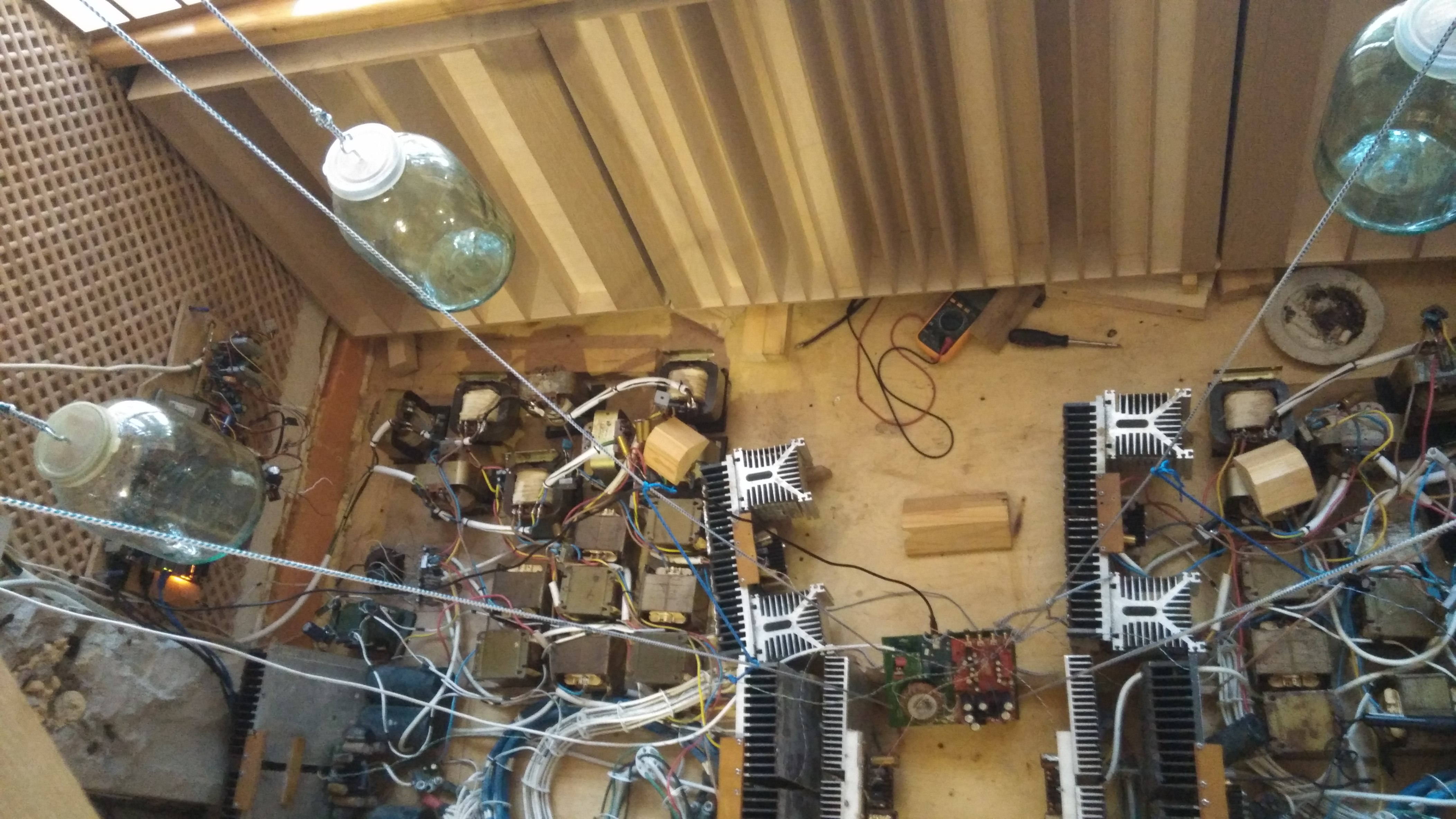

    Никогда бы не подумал, что от трансформаторов питания так зависит звук. Не надо экономить на них.
    Черт его знает, что внесло вклад - форма синуса, уменьшение межобмоточной ёмкости, повышение напруг и токов покоя, ёмкостей до L.
    Лёгкость звука, совсем улетел)
    Только сейчас вспомнил, что один из первых усилков собран на Ш образном трансе. И он отлично звучит, хотя и схемка и комплектуха так себе, Китай.
    Но транс хороший, мощный, из хорошего железа, наверно Японский.
    Андрей Константинович

    Это ОСМ-400. Первички на 380, подаю 242 (живу у подстанции). По одной вторичке, 24 V, проводом 2.5. Токи покоя от 1.8 Ампер (ВЧ) до 5.5 А (мидбас и НЧ).
    На каждый Yes по два таких транса. Похоже, маленькие трансы (для питаний входных ОУ) тоже надо расселить.

    Может в одном из YES ов заменить торы на Ш образный?
    Замечу разницу?

    Попробуйте, если транс есть. Может, важен вклад от минимизации межобмоточной ёмкости?
