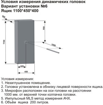

    Даташит Нажмите на изображение для увеличения.
Название:	даташит Т-290.png
ID:	451137 и измеренное Нажмите на изображение для увеличения.
ID:	451138 Условия измерения выполнины по методики АСАНажмите на изображение для увеличения.
ID:	451139 Микрофон ЕСМ8000 -откалиброван в лабаратории компании N-Acoustic Печально,да?

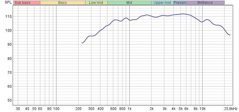

    SERG61, Вы пробовали петлю вход-выход вашей измериловки измерить ?
    Выглядит так, что у вас "завал" по ВЧ, может вход ЗК или УМ.
    Мои измерения этого динамика в корпусе выглядят так.

    Цитата Сообщение от SERG61 Посмотреть сообщение
    Печально,да?
    Что же такое страшное надо сделать с 1" с металлическим куполом, чтобы он так заваливал?
    Лошадиной индуктивности нет, глубокого рупора тоже.
    Что-то не так с самими измерениями.

    выглядят так.
    Это утапливая в панель или внахлёст?
    странник
  16. #3775
    18,982
    Утопленная. Выборка под фланец есть. Возможно есть отражение от краёв. По, как у меня указано в комментарии к измерению - к корпусу прикладывались сбоку листы фанеры чтоб создать заметно большой бафл. И плюс сглаживания почти нет - 1/48окт
