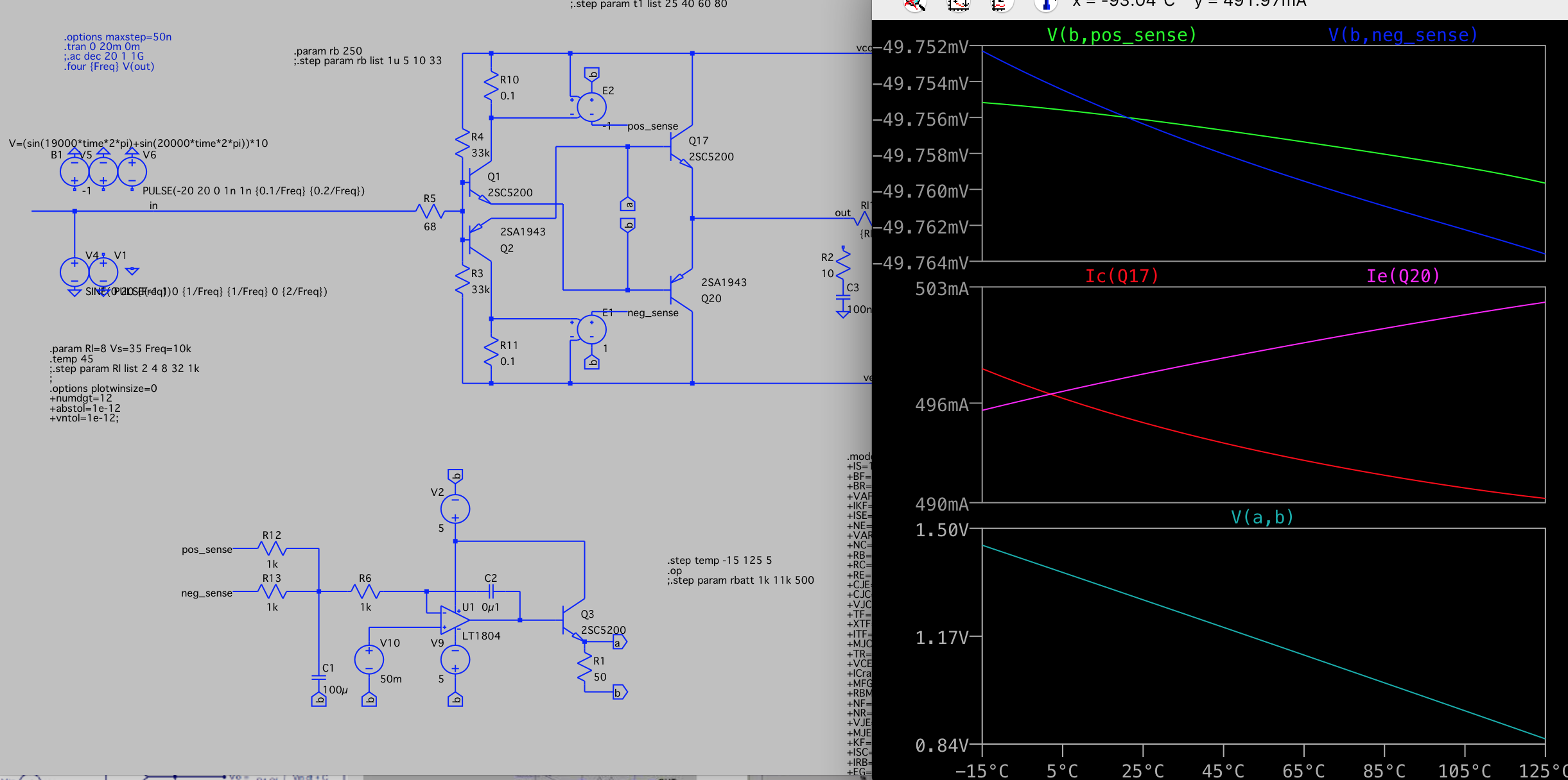

    Там же главный подляк собственно в том , что качество регулирования тока будет зависеть от сигнала , который в данный момент усиливает УНЧ . Так как именно от сигнала зависит ВРЕМЯ , в течение которого мы можем непосредственно наблюдать ( измерять ) сам ток покоя . И при большом размахе сигнала на выходе - ток ВК будет очень быстро "проскакивать" минимальное значение , и просто может оказаться , что из-за разных мешающих факторов точность контроля тока снизится до неприемлемо низкой .
    Ну так ведь и температура зависит от сигнала, т.е. по сути одно и то же?

    Так температура-то меняется медленно , а сигнал ( мгновенное значение ) - меняется быстро . В этом же вся разница - медленное изменение температуры помогает нам измерить её точно , а так как ток покоя транзистора в ВК однозначно зависит от температуры и напряжение БЭ , то контролируя оба параметра ( например , регулируя Uбэ по известной температуре ) - мы можем гарантировать , что и ток покоя у нас такой , как нам надо . В этом же и заключается суть преимущества решений с независимым датчиком температуры перед любыми "зависимыми" решениями , скажем так .
    Ну тогда так:
    1. Ставим коллекторы первых транзисторов резистор 0.1Ω.
    2. Измеряем на них падение напряжения, т.е. ток от + и - шин питания
    3. Медленно интегрируем
    Получается примерно так:
    Я подгонял под даташит только 2sc5200, а 2sa1943 остался как был, и при нагреве у них по-разному изменяется проводимость, но общий ток поддерживается на заданном уровне (V10/R10).
    Но глядя на это я лучше диод закопаю

    Ну тогда так:
    Да в том-то и дело - что с диодом реально проще
    P.S. А так , если даже измерять ток - то гораздо лучше бы измерять его там , где и регулировать - то есть прямо в батарейке . Тогда там нужно было бы поставить один датчик тока ( тот же резистор 0,1 ом ) в шину питания ( или землю ) , усилить напряжение на нём любым достаточно быстрым ОУ , а потом на выход ОУ подключить пиковый детектор минимального значения ( диод + кондёр ) , затем буферный каскад и интегратор ( это ещё два ОУ ) ... то есть , можно было бы обойтись одним счетверённым ОУ + несколько деталей . Получилась бы такая "умная батарейка" ... в принципе , можно было бы и поэкспериментировать , но есть ли смысл ? Действительно , с диодами ведь проще ...
    Вообще небольшая разница есть: в варианте с температурой мы ориентируемся на косвенные признаки, а с токоизмерительными резисторами — напрямую. Например, при нагреве после долгого громкого прослушивания, ток покоя снизится, а с умной батарейкой не изменится. И в плане технологичности конечно умная батарейка сильно побеждает — 1 раз отладить, сделать плату, и потом всё работает "само"
    Тут недостаток диода остаётся — при долгом потреблении тока из-за большого уровня сигнала ток покоя будет уменьшаться. А как я нарисовал не должен меняться. Не совсем понятно только, как то что я нарисовал в железе возможно
    Мгновенный нагрев кристалла сигналом тепловая ООС не отслеживает, даже с отдельным термодатчиком. Но! Uбэ ВК несет информацию о мгновенной температуре!

    Ну тогда так:
    Почти так.
    В коллекторы ставим зеркала и сломанный каскод. Выходы - в кучу и всю кучу - интегриииируем

    Тогда это источник тока получится, а не напряжения
    Ну в конечном итоге нам же напряжение и не важно, ток покоя надо удержать.

    зеркала ИЛИ сломанный каскод
    ---------- Сообщение добавлено 19:55 ---------- Предыдущее сообщение было 19:52 ----------
    А по переменке она должна проявлять свойства источника напряжения (закоротка). Я поставил конденсатор и не парюсь
    Точно, зеркала хорошо сюда должны подойти, надо попробовать
    https://forum.vegalab.ru/showthread.php?t=64093
    Кондёр в таком виде по-моему на маленьком уровне сигнала должен увеличивать искажения, или не? Резисторы 100 сильно греются? Вообще интересное решение
    Уровень поляризующего напряжения 1.3-1.4В больше уровня сигнала между базами (десятки мВ). У меня стоит "компьютерный " танталовый с мат платы 3.3В, шунтированный пленкой 2.2мк
    Резисторы греются, и сильно (на схеме ошибка - они по 2Вт должны быть)
    Тут вот какая засада: чтобы резисторы как можно меньше нагружали драйвер (хоть они и включены между входом и выходом ВК, драйвер видит сопротивление в 10-100 раз большее (с Ку ВК = 0.9-0.99)) надо увеличивать их сопротивление. Т.е. поднимать напряжение доп. питания. Это напряжение прикладывается к коллекторам драйверов и греет уже их. Проблему решил установкой стабилитронов (не резисторов! - миллер не будим!) в коллекторные цепи драйверов (на схеме не показаны).
    Несёт , если выходными транзисторами управляет ТОК Но при правильном подходе ими надо управлять напряжением ( хотя бы потому , что иначе "разгуляется" Миллер ) .... потому я и говорю - у "зависимых" методов всегда есть какой-нибудь "косяк" Я же не зря про это говорил уже не раз - потому что много думал про это .... не , там нет хороших решений , к сожалению .
    Я имел в виду , что батарейка может регулировать ТОК , изменяя своё выходное НАПРЯЖЕНИЕ . Собственно то , что она и делает сейчас ....
    Почти так.
    Ну вот и прикинь - два зеркала , потом каскод ... получается много "хлама" ( как обычно и бывает , когда мы хотим "скакать по этажам" , так сказать ) ... так не лучше ли , если уж есть желание попробовать этот принцип термостабилизации - не "согнать" всю эту кучу хоть в одно место ( и топологически , и по напряжению ) - то есть в саму же батарейку ? Очевидно же , что так будет проще всего - и датчик тока всего один . Определённо , если уж и пробовать это - то только так оно не разрастётся до безобразия
