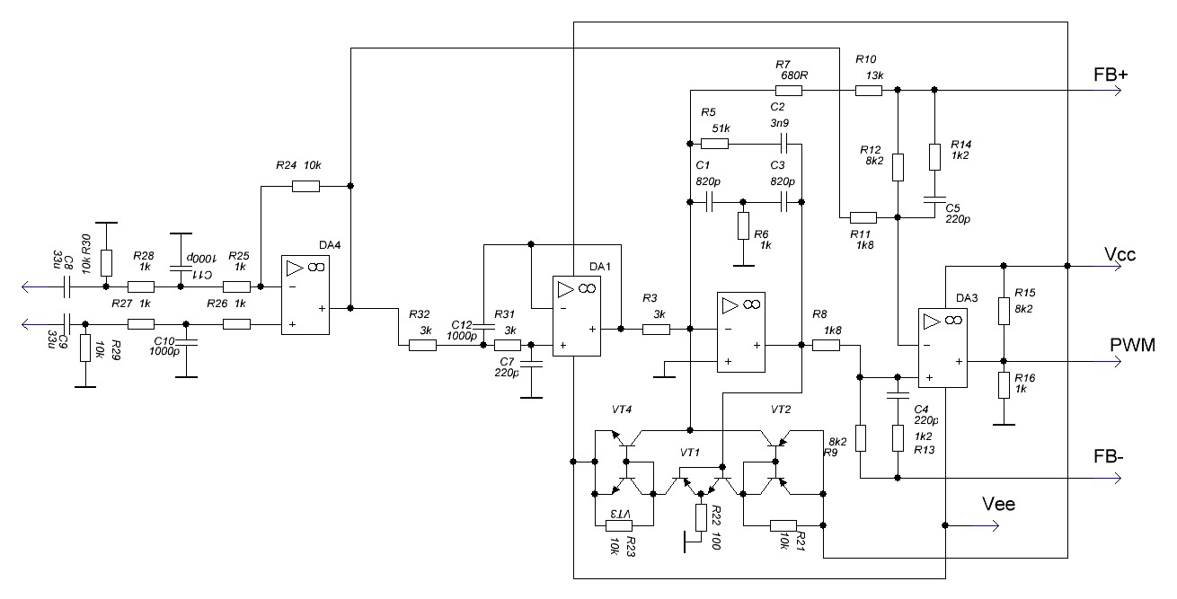

    Вот схема, питание изображено упрощенно, ОУ OPA1641 и 1642, компаратор LM319
    R8 по-моему не на тот вход UCD секции подключен... Интегратор ведь инвертирующий... Вы эту схему в симуляторе запускали? Вот sousmanster похожий вариант приводил https://forum.vegalab.ru/showthread....=1#post2010299
    В вашем варианте фильтр на DA1 должен быть неинвертирующим... Имхо, щас проще всего сделать фильтр на DA1 дифференциальным и подавать сигнал на его неинвертирующий вход (см схему sousmanstera по ссылке выше). Ну и R8 перекинуть конечно не забудьте, иначе щас через интегратор получается ПОС, отсюда и постоянка на выходе...

    Р8 Правильно подключен. ошибка в плате, сегодня переделаю.
    Ну если смотреть со стороны ООС, то FB+ поступает на вход UCD секции и тот же FB+ поступает через инвертирующий интегратор на тот же вход UCD... имхо, это не может быть правильно
    Вот еще один свой вариант нашел: https://forum.vegalab.ru/showthread....=1#post2003992
    Либо обратная связь UCD и выход интегратора подаются на разные входы компаратора (- и +), либо интегратор должен быть неинвертирующим. Ну и фазу/полярность входного сигнала надо соответственно выбирать...

    81bas, Это на схеме не правильно нарисовано. ЮсД секция работает вполне пристойно, 435 килогерц с минимальным дедом и ключами ИРФБ4212, ключи еле теплые.
    в общем итоге на плате неправильно сфазированны интегратор и фильтр. Вечером переделаю.

    Вот так должно по идее работать? Меня только фильтр смущает
    Фильтр теперь неинвертирующий, это хорошо, только вот его АЧХ теперь совсем другая и скорее всего неподходящая Неинвертирующий фильтр можно получить либо если он полностью дифференциальный (как у sousmanster), либо если он сделан по топологии sallen-key (как в моем варианте в последней ссылке), ну или еще как-нить
