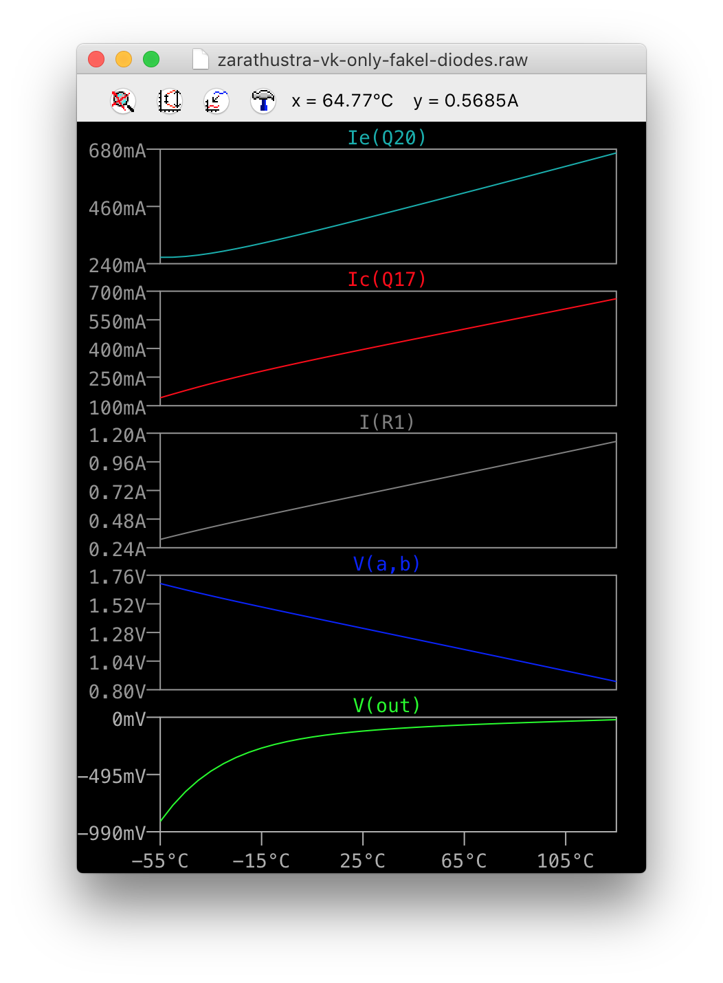

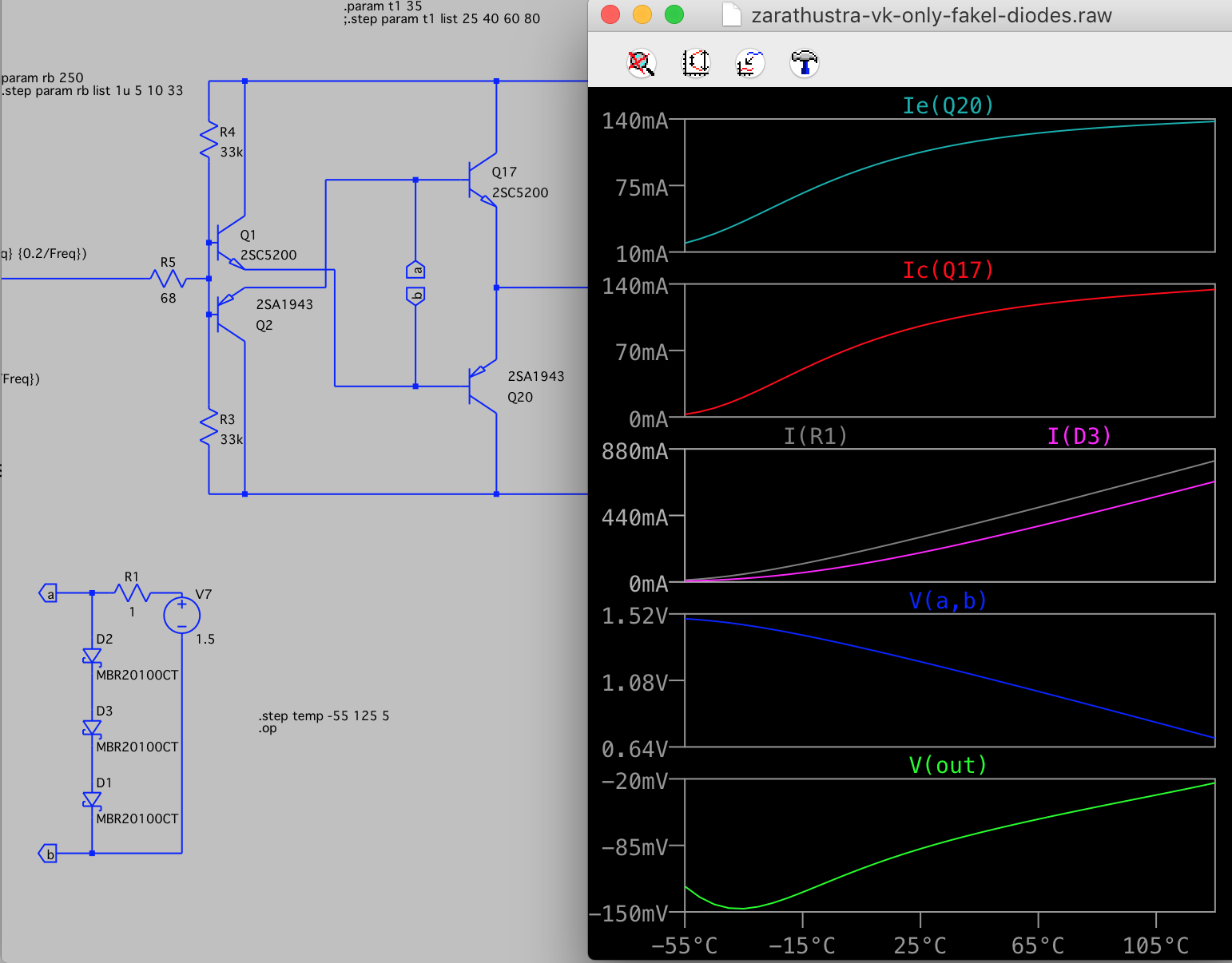

    В общем с током покоя всё не очень хорошо:
    Но THD ±20V 19kHz говорит уменьшается
    С 3мя MBR20100 получше — рост замедляется и ток "асимптотически" приближается к 140мА
    Последний раз редактировалось mellowman; 18.07.2016 в 20:08. Причина: поправил модель
    - ну так показывай лучшее - а не худший результат
    Причём если ещё увеличить напряжение питания до 2В, то даже начинает снижаться с нагревом, пик на 25 C — 360мА.

    - напряжения на базах ВК снижается, а токи ВК растут - а растут они вместе с токами драйвера ВК - вот и "ковыряй"
    симулятор...
    п.с. Iэ(Q20) =Iк(Q17)- ???

    А если б-э транзисторов поставить?
  10. #3729
    06.04.2012
    849
    а если всё сразу наблюдать - сначала на базах, потом на эмиттерах, потом в динамике и в термо = картина маслом

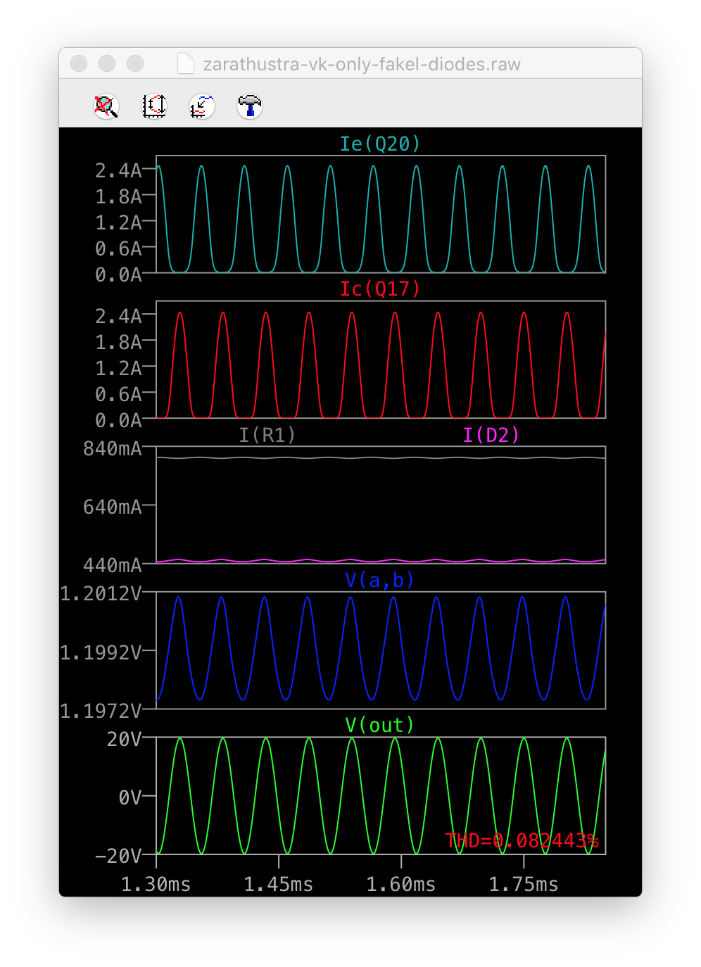

    THD чуть выросло на самом деле, что и должно быть:
    Сначала снизилось, т.к. ток покоя был >1А. При 320мА с диодами — искажений больше, чем при 100мА с идеальным источником напряжения. Надо исходную батарейку собрать для чистоты эксперимента
    Один 2sc52500 — слишком маленькое смещение, до 85C ток покоя=0, потом ±экспоненциально растёт до 16мА. Если 2sc5200 + 2sa1943, то линейно растёт:
    3 б-э — слишком большое смещение получается
  12. #3731
    06.04.2012
    849
    первая картинка - ближе к "телу", ставь "реальную батарейку", т.е. исходник - и разбирайся с термо, потом будешь смотреть гармоники и всё остальное - термо смотреть без сигнала.

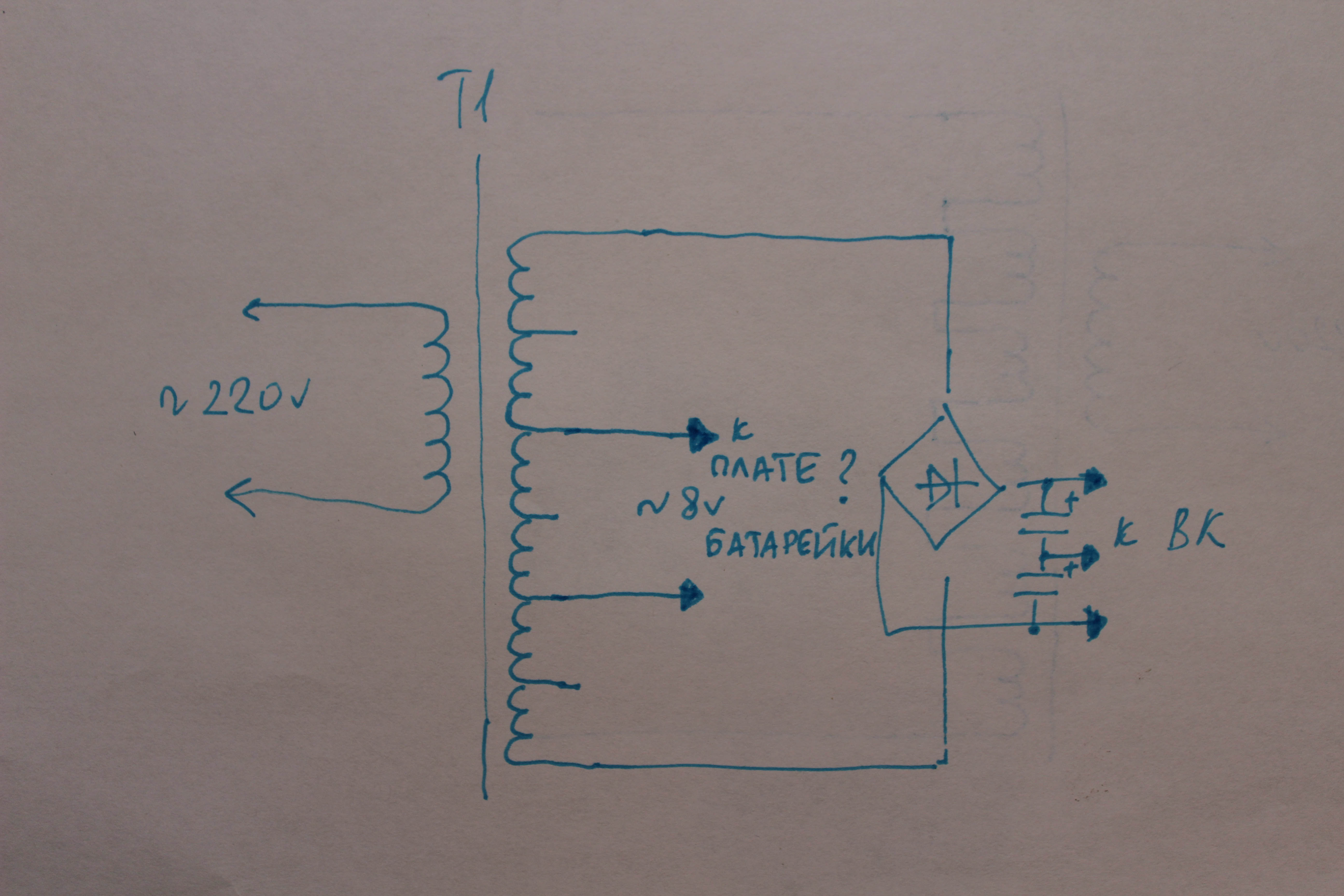

ID:	271112Подскажите можно ли таким образом запитать плату батарейки, кто-нибудь делал? или всё таки использовать отдельный маломощный транс
