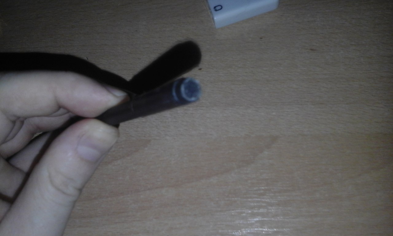

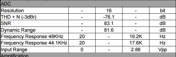

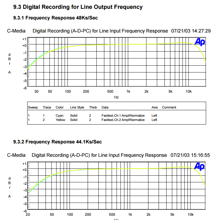

    Измерительный USB микрофон одного дня.... попалась дешевая звуковуха на чипе C-Media CM108 честных 44/48 кгц по микрофонному входу! Сделал замер АЧХ смотрим ниже... очень неплохо как по мне неравномерность тракта +/- 0,5 дб в диапазоне 50-17000гц! Сейчас запихиваю все это в трубку + WM61A и вышел мегабюджетный USB микрофончик за 6$ за все!!(это так для замеров на скорую руку)

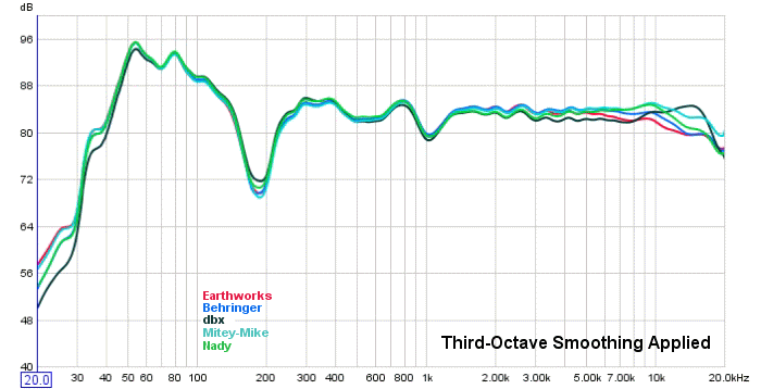

    А вот эту картинку видели ? Здесь сравнение бюджетных моделей Nady CM100, Behringer ECM8000 с дорогим Earthworks QTC-1 Нажмите на изображение для увеличения.
    ---------- Сообщение добавлено 13.02.2016 в 00.04 ---------- Предыдущее сообщение было 12.02.2016 в 23.55 ----------
    разница в АЧХ довольно небольшая, а разница в цене в 20 раз... Вот ссылка на тест микрофонов : http://realtraps.com/art_microphones.htm
