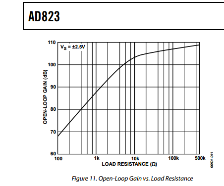

    Интересует такой вопрос : почему в реализациях UcD , как и в серийных , так и в любительских , применяется в основном цепь ОС с одними и теми же номиналами , ну 1.8к , 8,2к , 330пФ и т.д. ? Почему нельзя пересчитать к примеру в 5.6к , 27к , 100пФ ..... и т.д. ?

    Можно конечно, но вот зачем? А в последней схеме с интегратором вообще какой-то сложный баланс получился. С другими номиналами не работает.
    1к8 как раз оптимальная нагрузка для многих ОУ, а остальное уже от него и Ку играет.

    Просто в наличии 100пФ СМД в различных вариациях имеются , а 330 - нет. Да и при +-90В питания на 8.2к сеиться много тепла будет , хотя это в синусе......
    А про ОУ ? Почему оптимальная , это кажись просто минимальная нагрузка для получения полного размаха на выходе ? Ну по крайней мере в даташитах на ОУ не встречал рекомендаций по нагрузке .....
    Даже для твоего AD823 хужее - уменьшение луп гейна :

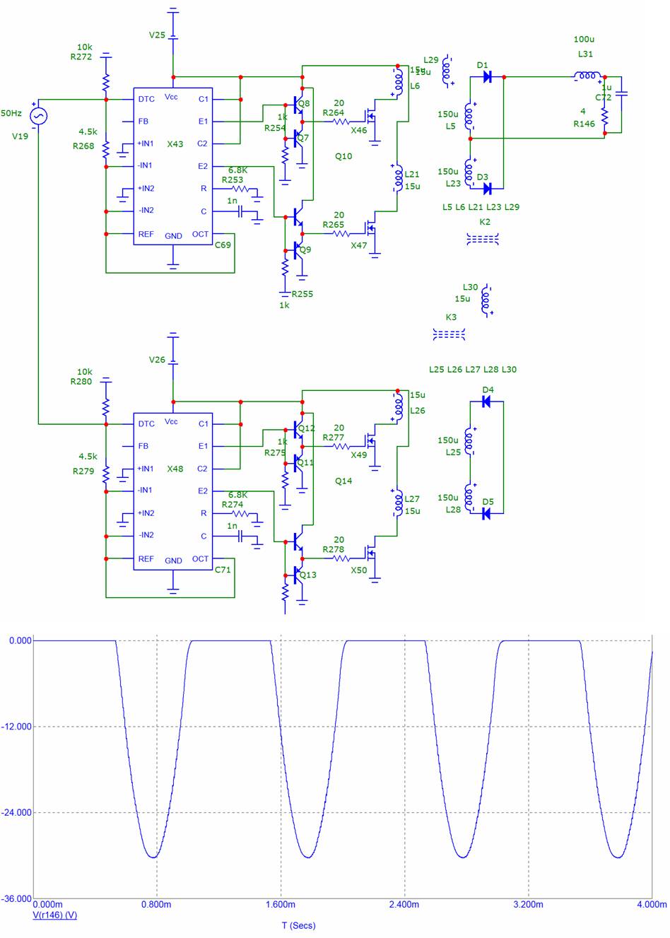

    Подготовка схемы на железо.В микрокапе вроде проверил все что было в мойх силах.На холостом вроде как сквозняка не обнаружил ,хотя мне казалось что должен быть не большой сквознячок типа тока покоя.
    Применять буду 74ас00 так как их много .В схеме добавил параметрический стабилизатор для питания биполяров.
    Я гдето видел подобную схему на обломке печатной платы, с выхода запаралеленых логиков был прицеплен через кондер маленький переходной транс ввиде стержня в алюминевом корпусе от излучения,думаю там не 1МГц был,только что управлялось неизвестно, часть обломлена была .Думаю тоже пробовать на стержнях, но это потом после нормальных трансов.
    Управляющие трансы пробую мотать на маленьких колечках от электроных трансформаторов которые управляют транзисторами .

    Sergei Nizovcev, Надо мерять... А выкладывать рисунки из микрокапа неспортивно

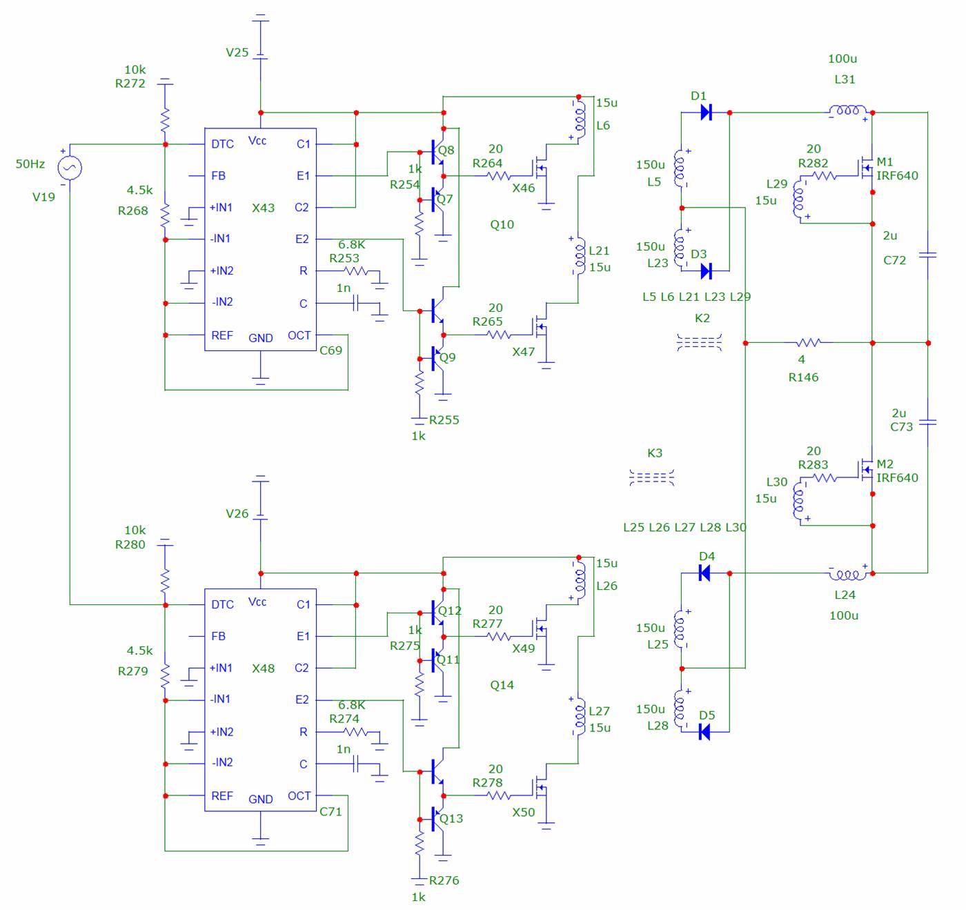

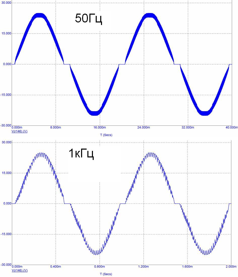

    Выложу ради спортивного интереса схемку два ИИП=класс-д.
    Чтоб это реализовать пришлось применить два ИИПа и за того что нужен для этого двухпериодный выпрямитель ,с одним ИИП это не реализовать так как будет только одна полуволна синуса.Ключики управляються от этих же трансов,от силовых.
    Эту схемку рисунок два,так наляпал на скорую руку.На самом деле подобное делаеться по другому, и длительных переходов через ноль не будет,тоесть искажение.
    Это можно эксперементировать на двух комповских ИИП
    На рисунке один ,графики сверху 50Гц ,снизу 1кГц
    Вот для примера третья и четвертая схема, выход брал просто с диодов. На рисунке три там двухпериодный взято с двух ИИП. Рисунок четвертый, однопериодный с использованием один ИИП.

    Чето меня всеровно сомнение берет на счет схемы поста 3725. Кажеться мне что между ключами есть сквознячек, может и не большой но есть вроде.
    Боюсь собирать ее так как лист тексталита осталось только на сборку ИИПа.
