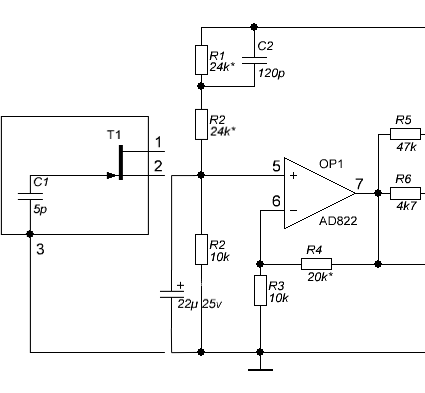

    Цитата Сообщение от Speedy Gonzales Посмотреть сообщение
    semimat, В таком случае AD8512, из доступных мне ОУ, оказывается самым подходящим. Он и по шумам лучше чем AD822.
    Да, я думаю, он очень хорош. Его недостаток - он достаточно высоковольтный - на нем не собрать пред, работающий от 5...6 Вольт. Но для данной конкретной схемы это не важно. Хорошо, что он у тебя есть - тогда надо делать на нем. Если есть время, попробуй сравнить собственные шумы схемы с шумами при подключенном капсюле. Для этого замени капсюль на две детали - резистор и шунтирующий электролит, как на этом рисунке, чтобы по постоянке схема осталась в правильном режиме. После этого посмотри, насколько уменьшились шумы на выходе. Если они действительно уменьшились, значит пред не добавляет шумов на фоне шумов капсюля, а если остались теми же - значит шумы определяются предом, а не капсюем, и надо искать что-то менее шумящее.

    Нашёл интересный и не дорогой ОУ: MC33178. Пойдёт ли он в эту схему?
    ---------- Сообщение добавлено 08.02.2016 в 10.29 ---------- Предыдущее сообщение было 07.02.2016 в 12.17 ----------
    Сегодня проверил работу получившейся схемы с фантомным питанием 48в от предварительного усилителя. Работает. При горячем подключении и отключении есть слабый щелчок и всё.
    В общем задуманное получилось.

    По умолчанию Re: Выбираем измерительный микрофон...
    Схема и плата во вложении
    Это ничуть не лучше по перегрузке чем Линквитцовская поделка. Плюс ещё и шумит как примус. Хотя шум в данном случае не критичен.
    А здесь фишка совсем не в перегрузке.
  8. #3707
    А в чём фишка?
    Не в пергрузке, поскольку она не очень.
    Не в шумах, поскольку они то-же не очень.
    В фантомном питании? Ну так оно сделано в лоб и без изысков.
    Или в симметричном выходе? Ну так это сделано достаточно криво и без затей.
  9. #3708
    А в чём фишка?
    В переменном резисторе R1.
  10. #3709
    И что, кому-то удалось реально что-то скомпенсировать? Так чтоб это однозначно было видно невооружённым взглядом
    С емкостью С2=120 пФ у меня получились отличные результаты для четырех разных микрофонов WM61A.
    Здесь достаточно графиков https://forum.vegalab.ru/showthread....=1#post1915566
    Дальше каждый решает сам. Тебя уж точно никто не заставляет что-то повторять, но когда захочешь при 110дБ иметь К2 ниже 0,1% - вспомни про данный пред .
    Это ничуть не лучше
    Критикуя, предлагай! Есть мысли как сделать лучше?
    semimat, Посмотрел шум. С LM358 шум определяется предом. А AD8512 оказалась шумнее в два раза! Видимо такая же подделка как и купленные ранее AD822. Покупал с подозрениями и они, к сожалению оправдались.
    Можно попробовать, номинал R1 будет выше. Имхо не стоит особо изобретать, да и сложности с фантомным питанием ни к чему. Заходишь на ebay, вбиваешь xl6009, покупаешь шнурок USB. Пред делаешь с обычным стабом 78l18. Соединяешь плату преда и dc-dc одним проводом по +. Земля замыкается по USB через зв.карту.
    mr-marlen, Тоже вариант. Без фантомного питания и выбор ОУ существенно упрощается. К стати обязательно ли применение ОУ с входом на полевиках? C LM358 пред работает, только гармоники я не измерял.
    Но мне сейчас хочется сделать универсальный измерительный комплекс: микрофон с фантомным питанием и пред совмещённый с "коробочкой" и тестовым усилителем.
    Сейчас подумал что при повышении напряжения до 24В, можно не избавляясь от непосредственной связи с капсулем по постоянке, увеличить коэффициент усиления до 3. С другой стороны если дальше будет пред с регулируемым усилением это ни к чему.
    Не нужно усиление больше 2-3, в ближнем поле на выходе будет больше 2в переменного. Мне хватает Ку=2 для измерений как в ближнем так и дальнем поле. Можно и 1 обойтись.
    На счёт оу я уже советовал брать tl081/2. Их точно подделывать не будут. По идее можно и с биполярным, но желательно учесть его вх. сопротивление.
