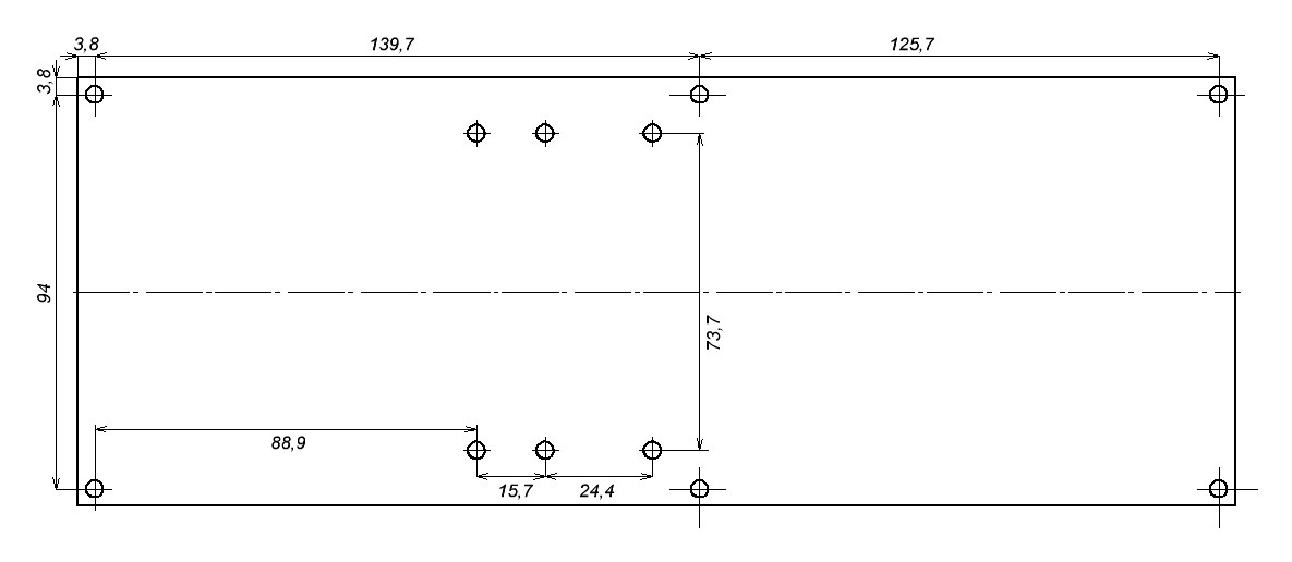

    Где посмотреть разметку радиатора?, в теме не нашел ,может плохо искал, подскажите.
  9. #3668
    Инта
    1,239
    По умолчанию Re: Собираем The End Millenium ver 4. clone
    Вот
