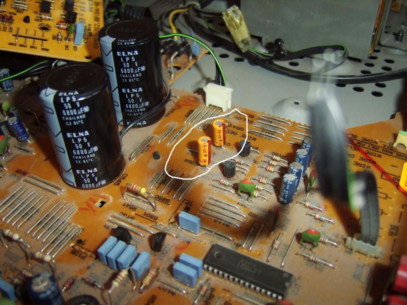

Название:	STA74556 (Medium).JPG
    Вроде,это панасоники? Что за серия и как они по звуку?

    16.11.2004
    1,481
    По умолчанию Re: Конденсаторы
    К сожалению, серию не знаю, но насколько я понимаю, это серия незвуковая, а общепромышленная специализированная с низкой утечкой для работы в качестве разделительных.

    Частый гость Аватар для коста
    24.08.2008
    119
    Значить меняем на сильмик.
