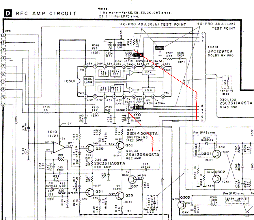

    Дохтур, это у вас флуд. Спор ради спора. Считайте как хотите. Если спектр ограничен 5кГц, то никакая САДП практически ничего не делает, а значит не нужна.
    ---------- Сообщение добавлено 15:20 ---------- Предыдущее сообщение было 15:18 ----------
    Именно так он и предлагал.
    В моей памяти осталось только добавка 1 резика. А перенос точки подключения старого резика не помню.
    Не было.
    А зачем переносить второй резистор? Нам же надо увеличить вес звуковых частот. А суммарный сигнал пусть приходит по-старому.

    Чтобы было легче отключить САДП. Разделить добавочный резистор на 2 и коротить среднюю точку на землю (как вариант). Старую схему отключения HX-PRO не рассматривать. Хотя если она уже стоит, то вы правы, перенос не нужен.

    Отключение HX-pro в деках делали очень редко. И у Никитина, похоже, такой задачи не было. Если полностью разделить пути сигнала подмагничивания и ЗЧ, то отключение возможно. Только надо исключить влияние цепи отключения на уровень сигнала, иначе будет нарушаться начальный ток подмагничивания. При закорачивании средней точки резисторов влияние может быть заметным. Этим страдают все схемы отключения HX-pro в деках, там приходится ставить еще один комплект подстроечников, что абсурд.
    Разумеется.
    Может. Но если сделать 90+10 кОм или ещё подумать , то можно уменьшить погрешность.

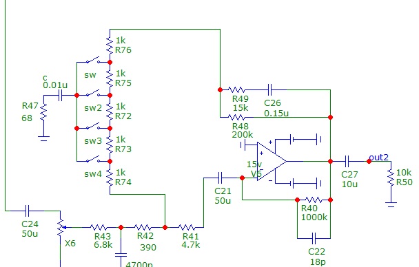

    Собрался платы делать, подскажите, можно ли так сделать подстройку по ВЧ в УЗ от "Электроника-004"?
    Имеется в виду будет 4 режима по ВЧ которые можно менять с передней панели в процессе записи.
    У меня нет пока опыта записи на ленту.., так что я не совсем представляю, что творю))
    Подумал, что в некоторых магнитофонах вообще нет такой подстройки и 4 режима уже будет хорошо.
    Хотя сначала я развел регулировку подмагничивания и ВЧ коррекции под цифровой потенциометр MCP4011.
    Но я не знаю как он повлияет на звук в таком узле. Во вторых у них есть такой параметр как "Допустимое отклонение ±20%".
    Я подумал, могут быть проблемы если они будут с разными отклонениями регулировать в двух каналах.
    И потом с MCP4011 нужно как то сохранить грубую настройку потенциометром на плате. И чтобы MCP4011 только немного корректировал.
    Я тоже тут правильно вряд ли сделаю.

    Зачем такие сложности?)) - делаете цепочку из 5 послед. резисторов (4 положения коррекции) и отводы через мультиплексор на RC, можно и потенциометр для начала поставить и через 1дб определить нужные значения делилки

    Так, только резисторы подобрать?

    Да

    И при этом чтобы в сумме давали всегда 4.7к(сопр. потенциометра) как изначально в схеме?

    Сначала полностью настроить маг с потенц 4к7, и потом ввесть отклонение в + и - фиксируя значения сопротивления
    ---------- Сообщение добавлено 12:21 ---------- Предыдущее сообщение было 12:20 ----------
    Многие делали 3 значения коррекции и3 на подм.

    Спасибо, буду пробовать.
