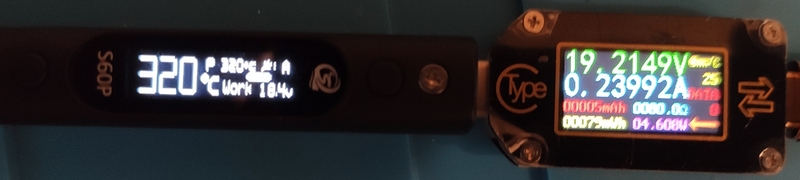

    Какой протокол и мощность на паяльнике выставил?

    По умолчанию Re: Выбор паяльной станции
    Протокол я не устанавливал, все стоит по умолчанию:Нажмите на изображение для увеличения.

    В авто значит.
