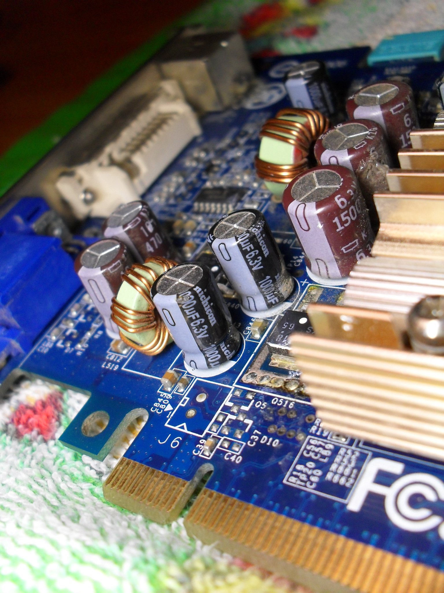

    Может ли настоящий ничикон стоять в видеокарте ?
    И рядом с ним стоит тоже вроде ничикон бурого цвета.

    Может. Скорее всего низкоимпедансная серия HM, идет на материнки и видео. Они не только "фор аудио" делают
    Коричневый- Ниппон Чемикон. Тоже низкоимпедансник. Эти кстати последнее время часто дохнут.

    Не вижу препятствий. Там не только настоящие ничиконы, но и настоящие осконы с настоящими панасониками встречаются.

    типа low esr ? т.е его только можно ставить в цифровую часть где идут большие броски тока.
    Да а на черных написанно HM(M) а на коричневых KZG.

    нет, в настоящей видеокарте может стоять только OsCon SVP
    про нм : http://people.overclockers.ru/Djemshut/record14 все это из эры четверопней, и больше характерно для мамок, один плюс - емкие с 6.3, редки в рознице

    Не обязательно, полимерных аналогов у SVP несколько десятков, они ничем не хуже.
