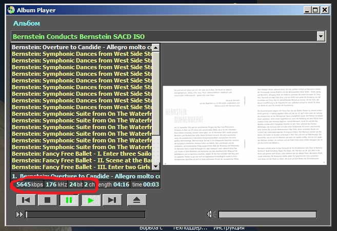

    Возник такой вопрос: выводится ли DSD-поток по ASIO, если карта такое поддерживает?
    Сомнения определены сообщением (см. картинку для APlayer) vs. (см. картинку для foobar).
    Может быть зря засомневался Нажмите на изображение для увеличения.
    что при проигрывании SACD-образа с APlayer выводится PCM.
    Спасибо.

    По умолчанию Re: Album Player (APlayer)
    должна писать 2,8mhz 1bit,
    настроен выход DSD to PCM (как в названии катринки ))

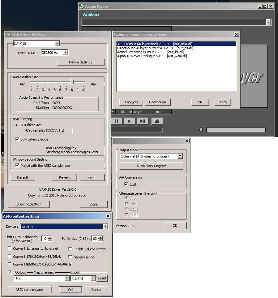

    Подскажите, пож-та, как перенастроить на вывод DSD?Нажмите на изображение для увеличения.
Название:	Настройки Aplayer.jpg

    В readme про это в разделе IV "Настройки программы".
    Выбрал "Native" - перестал воспроизводить.
    Вложение 270286
    Что-то делаю не так?
    Последний раз редактировалось Johny; 06.07.2016 в 14:14.

    Так в фубаре на картинке тоже не Native (там 352КГц вывод указан, а в Native были бы мегагерцы). Может быть, Native и не должен работать?

    Уважаемый "Igor_A", в этом и состоит мое непонимание.
    Может быть вообще я неправильно формулирую вопрос.
    В фубаре инсталирован драйвер звуковухи в соответствии с инструкцией к драйверу.
    Вложение 270296Вложение 270295
    Приношу извинения, по ошибке прицепил не ту картинку.
    Вложение 270294
    Сейчас включил в Вашем APlayer режим DSD DoP - заиграло.
    Вложение 270297
    Смущает наличие во вкладке информации о PCM. Таким образом, могу ли я считать, что вывод идет DSD или нет?
    Спасибо. Извините за назойливость.

    Если DoP работает, то выводится DSD. DSD mode limit можно 128 выбрать, если карта поддерживает.
